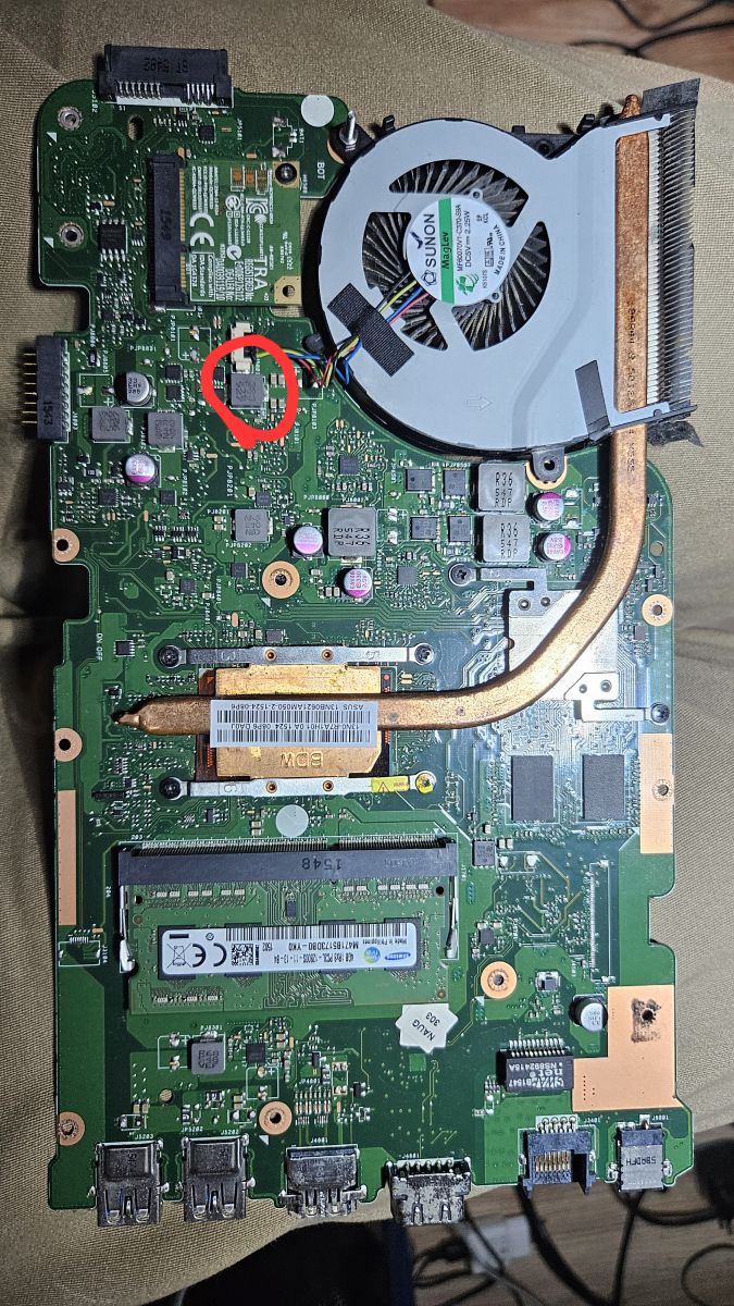

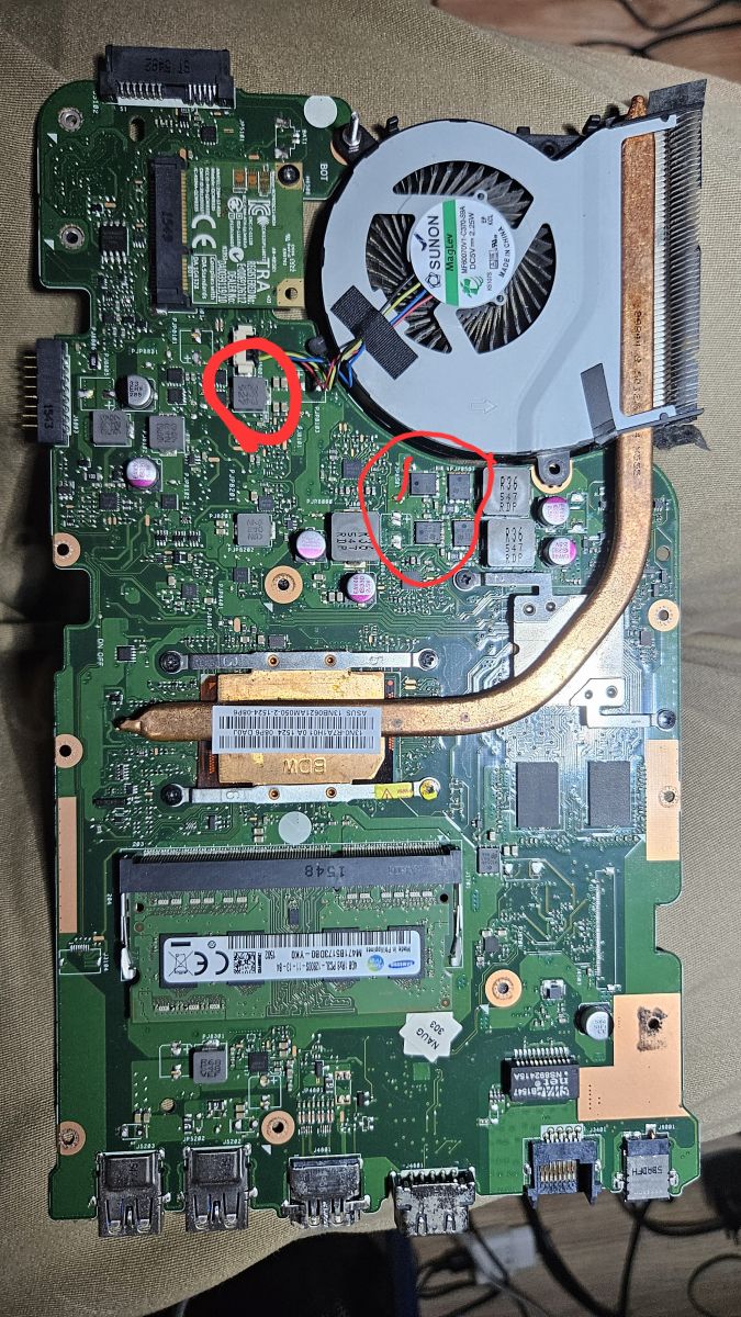

    Mam problem z płytą Asus X555LD rev 3.6, mianowicie płyta nie reaguje na zasilanie, nie świecą diody LED. Napięcie na wyjściu baterii jest OK. Grzeje się tylko cewka oznaczona na zdjęciu.
    Płyta główna laptopa Asus X555LD z zaznaczoną na czerwono cewką w pobliżu wentylatora.

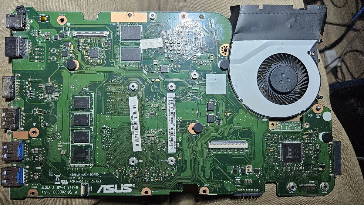

    Płyta główna Asus X555LD rev 3.6 z widocznym systemem chłodzenia oraz oznaczoną cewką.

    Wygląda na problem w linii +3VO. Podnieś cewkę i zobacz czy masz zwarcie, albo niska rezystancję z którejś strony, bo albo przetwornica (która jest obok), albo w gałęzi coś uszkodzone i trzeba szukać.

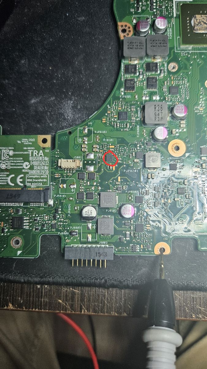

    Wylutowałem i nic nie zmieniło. Dodatkowo znalazłem, że na tym elemencie podkreślonym wchodzi 19 V, a na wyjściu mam 0 V, pozostałe mają też 0 V.
    Płyta główna laptopa z dwoma elementami oznaczonymi czerwonym markerem.
    Znaczy się nie rozumiem. Po wylucie też się cewka grzeje ? I pisałem o pomiarach rezystancji nie napięcia.
    Jak nie startuje płyta elektrycznie to jak mają się pojawić napięcia.

    Ok, pomierzyłem: na dolnym polu jest 0,505 MΩ, a na górnym 4,2 kΩ i brak zwarcia pomiędzy nimi.
    Edit:
    Po wylutowaniu cewka grzeje się element oznaczony na zdjęciu.
    Zdjęcie płyty głównej laptopa z zaznaczonym na czerwono elementem elektronicznym.

    Biorąc pod uwagę Twoją orientację zdjęcia to poniżej układu jest cewka (3R3 jest na niej nadruk) od +5V i koło niej zworka. Możesz też podnieść tą cewkę i pomierzyć rezystancje z każdej strony, albo rozlutować zworkę.

    Polerowanie po lewej 0,35 MΩ, po prawej 16,5 kΩ

    To wlutuj wszystko tak jak było rozepnij zworki PJ8103 i PJ8102. Pomierz czy masz odpowiednio +3v i +5V jak nie ma wymień przetwornicę.

    Sprawdziłem, jak kolega wcześniej pisał, i nie było napięcia. Zmieniłem KBC na inny z drugiej płyty i ożył, ale włącza wentylator na sekundę i gaśnie.
