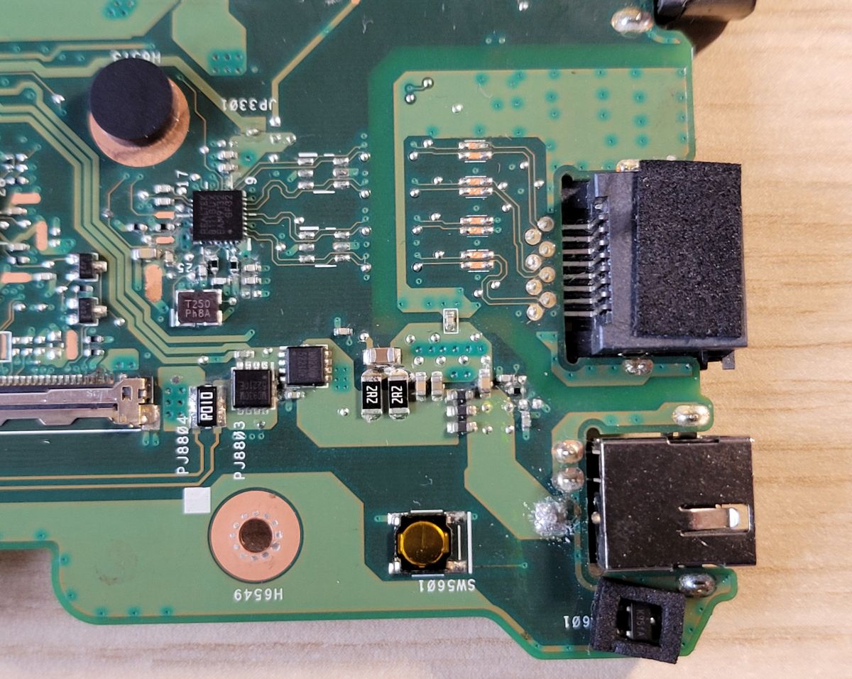

    Cześć.
    Poczytałem trochę tematów na forum.
    Pomierzyłem wszystkie cewki na płycie (do masy) - żadna nie ma zwarcia.
    Poczytałem forum-szkolenie na elvikom.pl.
    Podawałem napięcie od 1,0V do 19V na złącze jack płyty.
    Nic się nie grzeje. Płyta chce wystartować...
    Płyta jednak nie wstaje, objawy są takie że wentylator zaczyna się kręcić i słychać pykanie w rytm tego pykania startuje wentylator i się wyłącza.
    Czy mam sprawdzić dwa mosfety PQ8801/PQ8802 przy gałęzi zasilania ?
    Wylutować je ?

    Być może charger bq735 nie otwiera kluczy wejsciowych / ma któryś zwarcie
    - zobacz po pin. ACDET (ma byc => 2.6V)
    - może didoa zabezpieczająca na wej. Dc-in ma zwarcie wylutuj ja na próbę
    - owe polowe pomierz
    - zmierz opornośc w lini +B za polowymi

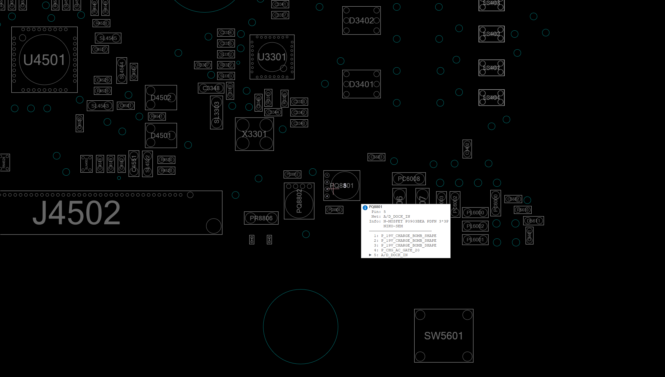

    Pomocny będzie *.boardview , masz namiar w Link_ z Elektrody

    Dziękuję za szybką reakcję!
    - zobacz po pin. ACDET (ma byc => 2.6V) - zmierzone - jest 2,633 V
    - może dioda zabezpieczająca na wej. Dc-in ma zwarcie wylutuj ja na próbę - nie widzę która to czy chodzi o tą małą D5611 ? Chyba nie...innej przy wejściu DC-IN chyba nie ma...
    - owe polowe pomierz - pomierzę ale najpierw to co powyżej.
    - zmierz oporność w lini +B za polowymi - na którym Pinie ? w boardview nie ma takiej linii.
    Uwaga - początkuje w tym temacie :)
