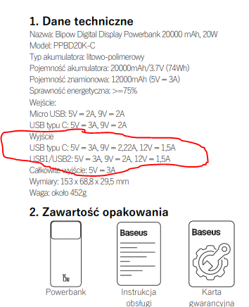

    W jaki sposób bank energii wie, jakim prądem ładować urządzenie? Mam bank energii z różnymi mocami wyjściowymi ładowania (jak na zdj.). Załóżmy, że podłączę do niego taśmę LED o zapotrzebowaniu 10 W i napięciu 12 V (zdj. 2). Wezmę kabel USB, utnę w połowie czarny, czerwony do plusa, minusa na taśmie. Jak się zachowa bank energii?
    Fragment instrukcji powerbanka z danymi technicznymi i wyjściami USB, z podkreślonymi wartościami napięć i prądów na wyjściu. Fragment specyfikacji taśmy LED na napięcie 12V i pobór mocy 10W na metr z rysunkiem poglądowym.

    Prawdopodobnie w ten sposób na wyjściu uzyskasz jedynie standardowe napięcie 5 V.
    W dużym skrócie - bank energii, a właściwie kontroler obsługujący akumulator w banku energii, komunikuje się z podłączonymi urządzeniami i po wymianie informacji przełącza się w odpowiedni tryb pracy.
    Poszukaj informacji na temat USB Power Delivery.

    Z opisu standardu Power Delivery, który pozwala zmieniać napięcie wyjściowe zasilacza, wynika, że domyślnie jest na wyjściu 5 V, żeby sprytny inaczej użytkownik nie uwędził telefonu czy innego odbiornika przystosowanego do zasilania w standardzie USB napięciem 5 V. Podniesienie napięcia następuje po negocjacjach zasilacza z zasilanym urządzeniem. Po stronie zasilacza i urządzenia muszą być odpowiednie układy. Zatem jak wskazał kol. Modziul należy kupić odpowiednią płytkę, która wymusi zasilanie napięciem 12 V. I są to zasilacze, nie ładowarki. Ładowarka służy do ładowania akumulatora lub baterii akumulatorów. Podłączenie tego zasilacz do akumulatora lub baterii akumulatorów poskutkuje uszkodzeniem zasilacza, akumulatora lub baterii akumulatorów.
