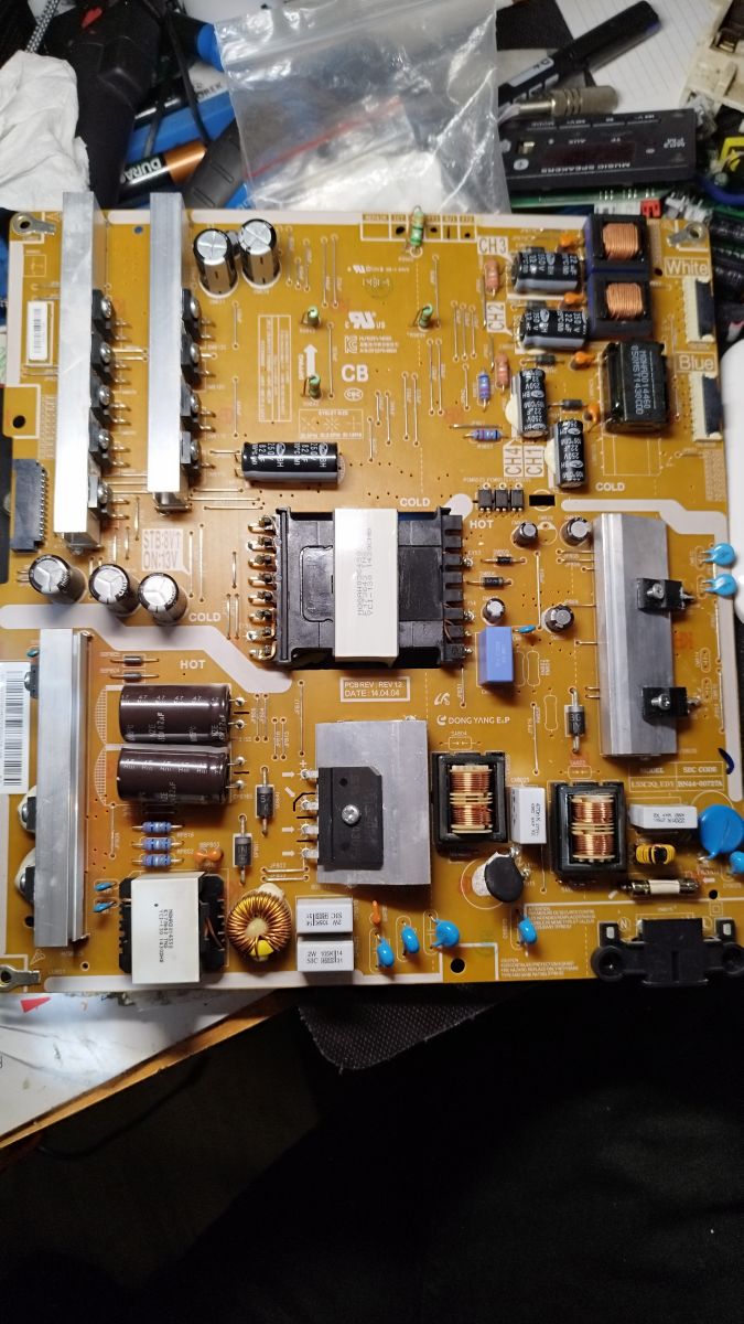

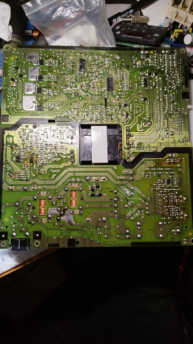

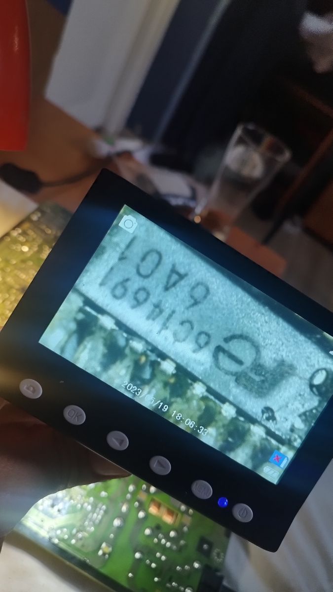

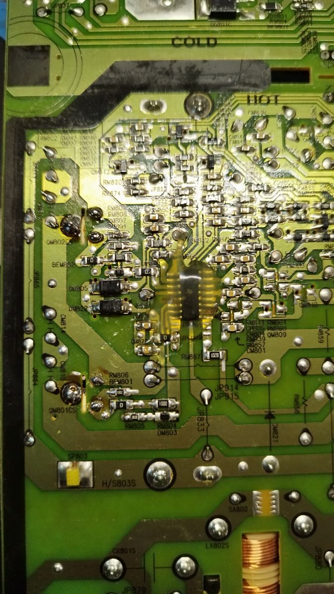

    Witam, pisze tutaj gdyż zmagam się z naprawą inwertera BN44-00727A. W skrócie, sprawdziłem praktycznie wszystko co byłem w stanie, wymieniłem dwa tranzystory mostef, bezpiecznik, triak, przelutowalem to co w SMD, na zdjęciach jeszcze nie wymienione, według mnie uszkodzone i dalej to nie wstaje... Pomożecie może też w identyfikacji wspomnianego ukaldu? Macie jakieś pomysly?
    Schematu do tego za Chiny nie mogę znaleźć...

    Osoba trzyma w ręku mikroskop cyfrowy, na ekranie wyświetlony jest powiększony obraz układu scalonego z oznaczeniem 9C1K961 8A01.
    Spód płytki drukowanej inwertera BN44-00727A z widocznymi ścieżkami, lutowaniami i elementami elektronicznymi. Płytka inwertera BN44-00727A z widocznymi elementami elektronicznymi, radiatorami i złączami. Zbliżenie na płytkę drukowaną inwertera BN44-00727A z widocznymi ścieżkami i elementami SMD.

    A co z pomiarem napięć PFC pracuje?

    Dwa pliki.
    A jak to napięciowo wygląda, że nie wstaje?
    Aaaa, jeżeli to nie jest tv 55 cali to jeszcze jeden plik

    Gdzie w tym zasilaczu jest triak????

    Jak ten inwerter jest zbudowany na FA6N20N to działa on razem z FA1A60N jest to tak zwany tandem, robiłem kiedyś taki zasilacz na tych układach tylko nie pamiętam jaki to był dokładnie model, w każdym bądź razie był on robiony na laminacie wielowarstwowym, ale do rzeczy w moim przypadku okazało się że znikły połączenia na masie kondensatora 82μF 450V a pomiędzy kilkoma punktami po stronie pierwotnej przetwornicy, może u Ciebie też jest podobnie ...
