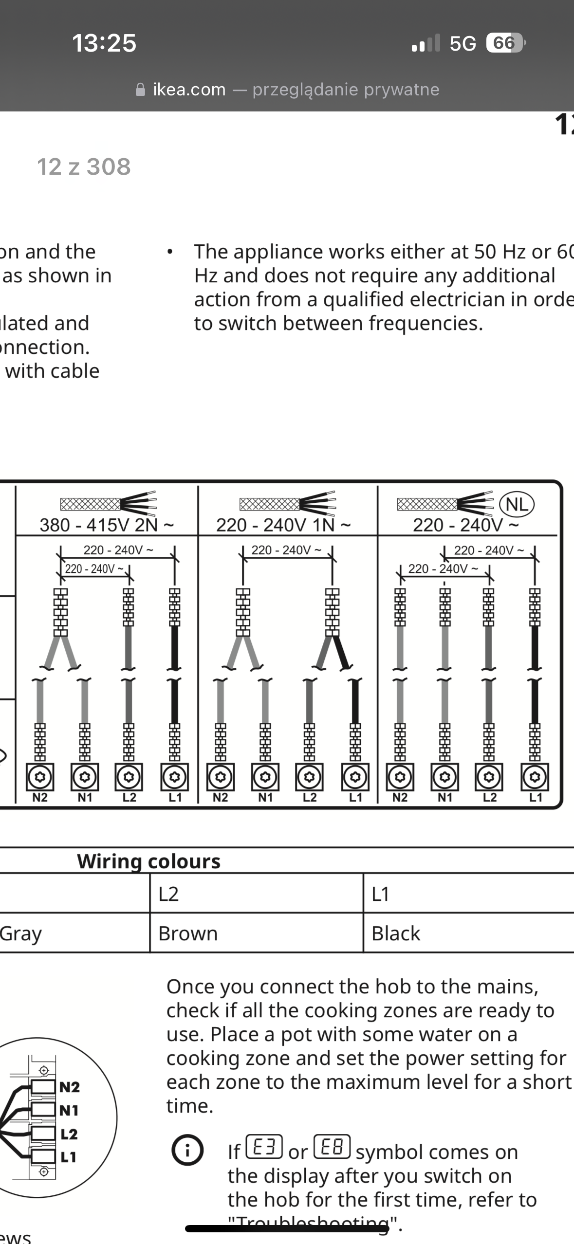

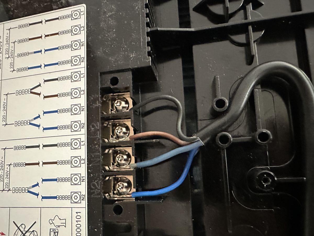

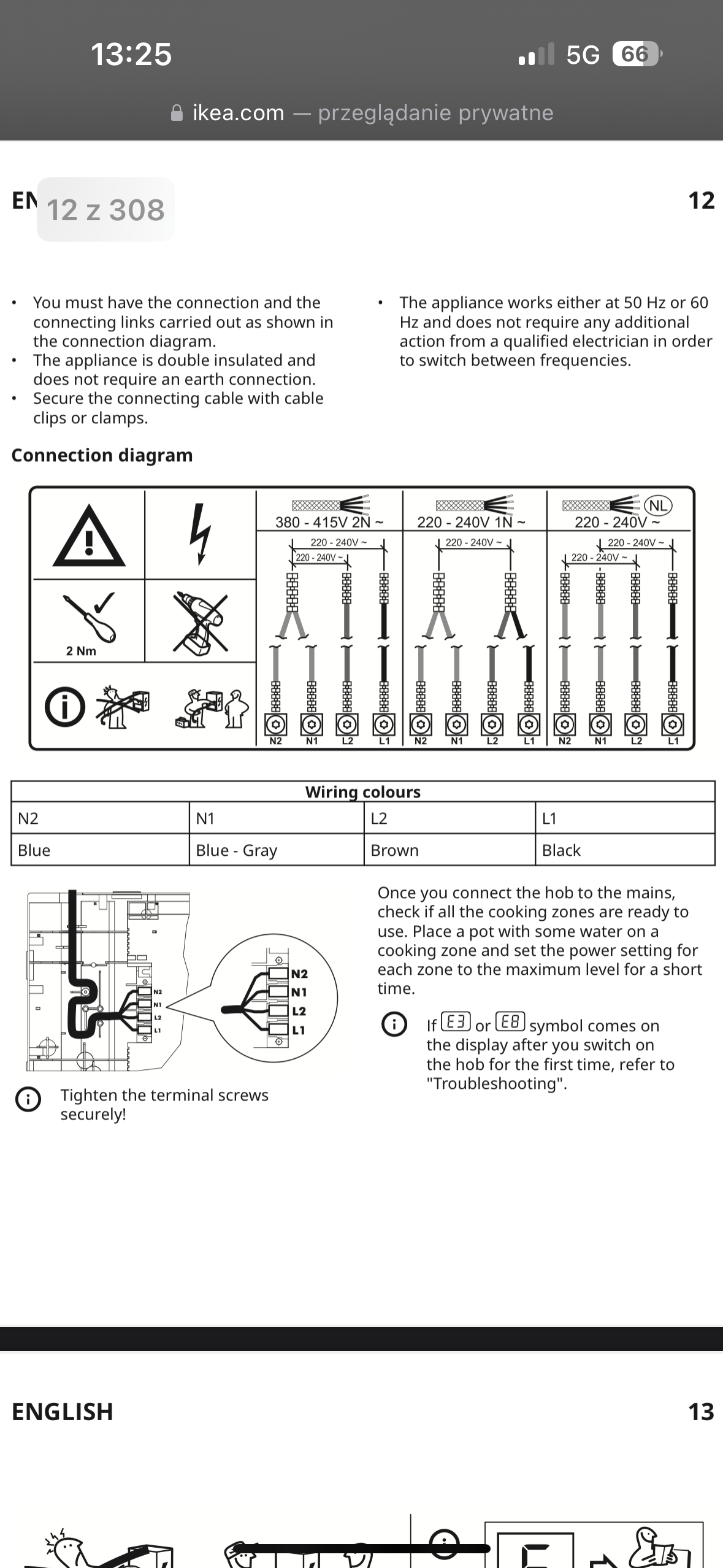

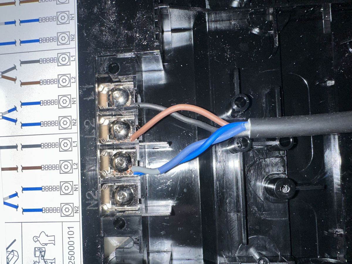

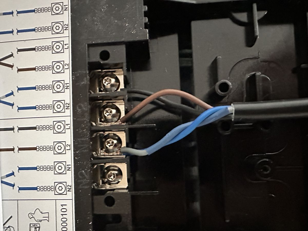

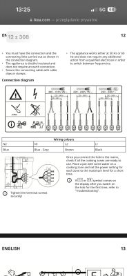

    Dzień dobry i z góry dziękuję. Jak podłączyć płytę indukcyjną na 230 V/400 V Ikea i wtyczkę do niej 4 przewody. Chcę podłączyć na 230 V. Dostałem do płyty przewód bez wtyczki. Z jednej strony czarny, szary, niebieski i szary każdy oddzielnie. Z drugiej strony czarny, brązowy i niebieski z szarym połączony. Proszę o podpowiedź. W płycie są miejsca na L1, L2, N1, N2. Nie wiem, jak wtyczkę i jak podłączyć płytę.
    Podłączenie przewodów do płyty indukcyjnej: widoczne cztery przewody (czarny, brązowy, niebieski, szary) umieszczone w zaciskach oznaczonych L1, L2, N1, N2, z instrukcją schematyczną obok.
    Zbliżenie na podłączenie przewodów elektrycznych w płycie indukcyjnej do listwy zaciskowej z opisanymi miejscami L1, L2, N1, N2.
    Zbliżenie na złącze elektryczne płyty indukcyjnej IKEA z widocznym schematem podłączenia i przewodami: czarnym, brązowym, niebieskim oraz szarym.
    Schemat podłączenia przewodów do płyty indukcyjnej Ikea z opisem kolorów i miejscem podłączenia L1, L2, N1, N2.
    Fragment instrukcji podłączenia płyty indukcyjnej IKEA, z diagramami okablowania i opisem kolorów przewodów do podłączenia na różne napięcia.
    Z jednej strony kabla: czarny, brązowy, szary, niebieski.
    Z drugiej strony kabla: czarny, brązowy, szary z niebieskim połączony.

    Czy mam rozumieć podłączenie:
    Na płycie:
    L1 - czarny, L2 - brązowy, N1 - niebieski, N2 - szary.
    A na wtyczce: czarny łączę z brązowym?
    A szary łączę z niebieskim?

    Masz to wszystko opisane na schemacie.
