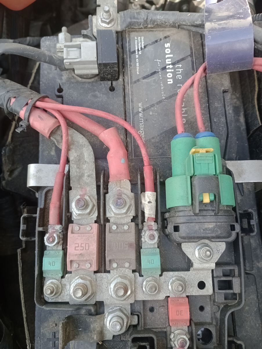

  • #9 21547619
    PchlaW81
    Posty: 2070
    Pomógł: 188
    Ocena: 477
    Blok bezpieczników samochodowych z przewodami podłączonymi do akumulatora.
    To tu trzbea coś zrobić, odkręcić?

  • #14 21551493
    Karaczan
    Posty: 6724
    Pomógł: 868
    Ocena: 1117
    pszczyna napisał:
    Ubocznym efektem może być utrata Start/Stop, w grupie Vag (Audi, VW, Seat, Skoda)
    Karaczan napisał:
    Jak ma IBS, czyli czujnik na klemie to wystarczy odpiąć wtyczkę od niego.
    Na ogół auta nie sygnalizują błędów tego czujnika za pomocą kontrolek, ale nie będzie działać system start-stop.
    W żadnej znanej mi marce system Start-Stop nie zadziała bez czujnika stanu akumulatora.
    Do tego w autach w których się bawiłem tym systemem, po odpięciu IBS ładowanie było bliskie 14.4V, czyli optymalne.
    FCA/PSA/VAG, grupy Renault i japończyków nie testowałem, ale powinny zachowywać się tak samo.
    Bo zasada działania (Nie)Inteligentnego Ładowania i systemu Start-Stop jest w sumie jedna
