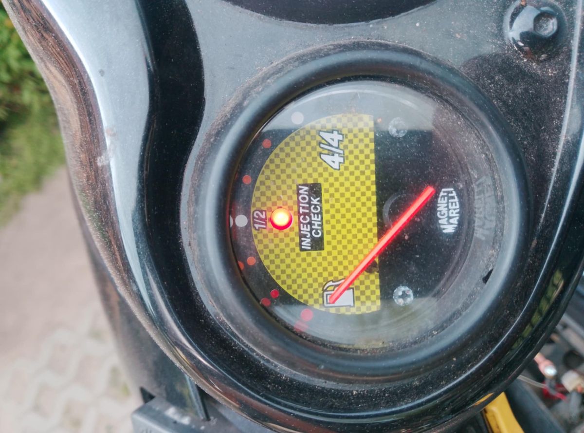

    Posiadam Suzuki Katana AY 50 na wtrysku, rok 2005. Mam taki problem, że świeci mi się kontrolka injection check, pali normalnie, tylko na wysokich obrotach przerywa. Co to może być? Proszę o poradę.
    Zbliżenie na wskaźnik deski rozdzielczej Suzuki Katana z zaświeconą kontrolką Injection Check.

    To jest prawie ten sam silnik co w starej Aprlii Ditech.
    Odczyt błędów tak samo jak w Ditech — manetka opór i włączenie zapłonu, kod to ilość mignięć.
    Natomiast jeśli chodzi o złą pracę silnika, to jest bardzo trudny temat.

    Witam z tego co mi pokazało to pokazuje błąd wtrysku i stad moje pytanie tam jest jeden wtrysk i czy np nie poszedł spać ten podajnik mieszalnik oleju i stad błąd, tyle ze wtedy raczej by sie zatarł??

    Ditech ma dwa wtryskiwacze. Jeden do paliwa, drugi do tzw. powietrza, a prawidłowo mówiąc mieszanki paliwowo-powietrznej. Do tego osobno pompka elektryczna dozująca olej do silnika.
    Chyba że masz ECU Malossi, one miały zupełnie inne oprogramowanie które nie miało samodiagnostyki, kontrolka świeciła albo migała cały czas, za to silnik dużo lepiej pracował.
    Czy może silnik został przerobiony na gaźnik?

    witam ponownie silnik jest na wtrysku nie jest przerobiony na gażnik,o jakim ecu mówisz gdzie to szukać to bym zobaczył nazwę ,drugi temat da to cos jak rozbiorę te wtryski i przedmucham wyczyszczę może wtyczki zaśniedziałe? Pozdrawiam

    witam ponowni wtrysk wyjęty przebadany na maszynie sprawny, świeca nowa ,usunięta pompka oleju i robiona mieszanka wszystko posprawdzane łącznie ze świeca, dalej na max gazie przerywa i szarpie ,co dalej sprawdzać według mnie zostaje cewko moduł dwa piny lub uszczelniacze wału, może ktoś cos podpowie, pozdrawiam

    Ditech nie może pracować na mieszance. Komora korbowa pompuje czyste powietrze i wówczas nie ma smarowania. W komorze regulatora ciśnienia zbiera się olej który powoduje problemy z rozruchem i pracą silnika. Poza tym, niektóre silniki (także na gaźniku) mają dozowanie oleju do łożysk wału korbowego i z tego powodu także nie mogą pracować na mieszance.
    Problemy z pracą silnika (przerywanie, strzelanie w wydech, pokrywanie izolatora świecy sadzą) to typowe problemy we wtryskowcach, spowodowane specyficzną konstrukcją. Wtrysk pracuje w oparciu o sztywne mapy, bez pomiaru ilości powietrza doprowadzonego do silnika i bez korekcji przy pomocy sondy lambda. Wraz ze zużywaniem się podzespołów silnika i wtrysku wszystko się rozjeżdża, dodatkowo wprowadzanie zmian (np. usunięcie blaszki nad zaworem membranowym, zmiana wydechu, pasek, rolki) zmieniają warunki pracy silnika. Temat jest zbyt trudny aby to ogarnąć.

    Skuter naprawiony walnięty był zawór membranowy, do zamknięcia

    Witam ponownie po 2 tygodniach problem powrócił, pali na tyk ale na obroty ciężko wchodzi, niema mocy i na całym gazie sie dławi, podmienione wtryski, świeca ,filtry, zawór membranowy, brakuje sił do tego motoru

    Skuter przerobiony na gaźnik
