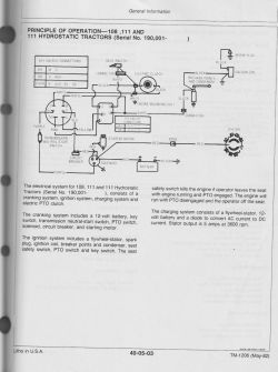

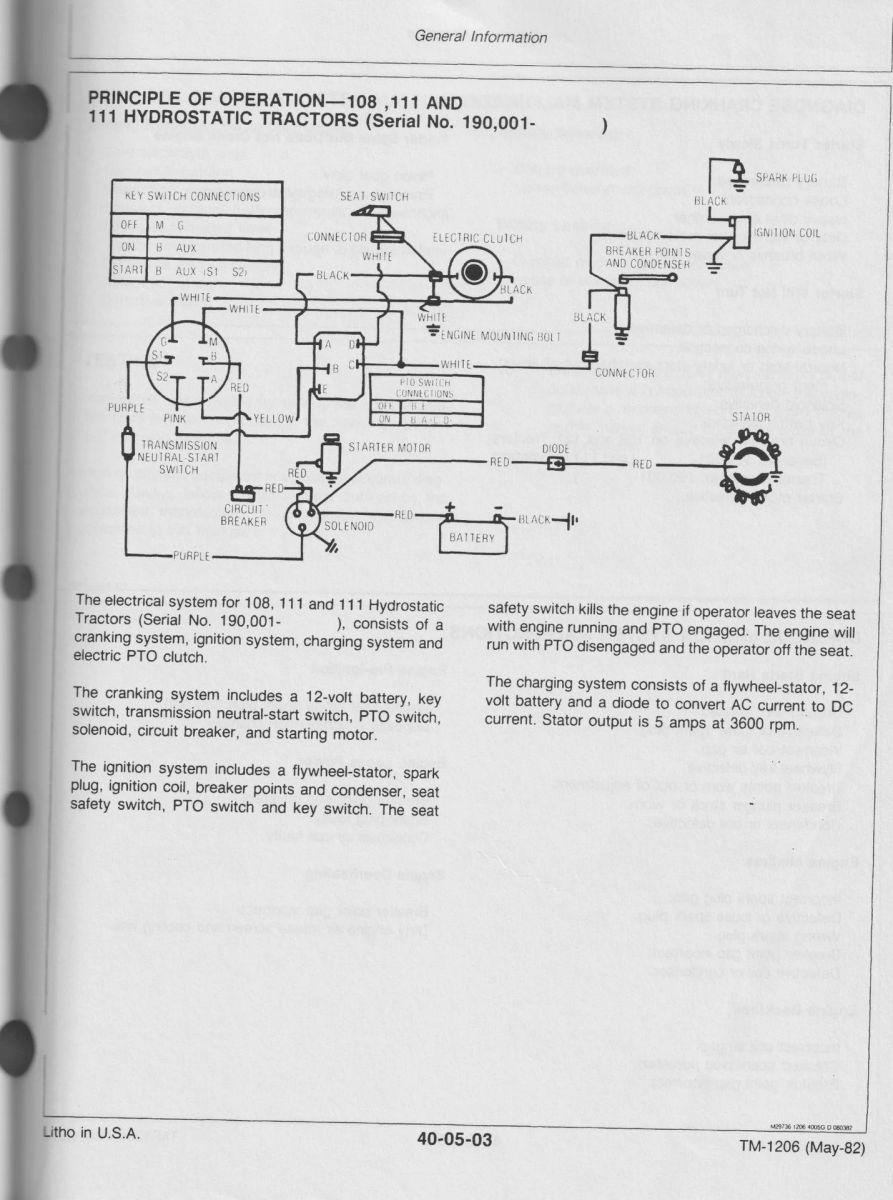

    Mam taki problem, na koniec ubiegłego sezonu w traktorku John Deere z silnikiem Briggs prawdopodobnie zaciął się solenoid, bo chciałem odpalić traktorek, a rozrusznik kręcił cały czas, aż łączenie przewodu masowego przy akumulatorze się stopiło. Wymieniłem teraz solenoid na taki sam i przewód, który szedł z solenoidu do masy, teraz zaczął robić zwarcie w momencie, w którym włączę zapłon. Podłączyłem drugi solenoid i ten sam problem.
    Przewody sprawdzałem multimetrem i żaden nie jest przetarty.
    W czym może być problem?

    John Deere 111

    A zerknij, kolego, na to,
    Schemat elektryczny oraz opis działania systemu elektrycznego do traktorów hydrostatycznych 108, 111 i 111.

    Dzięki za schemat, wszystkie przewody sprawdzone i podłączenia wszystko było ok, lecz jak podałem prąd do rozrusznika bezpośrednio z akumulatora, robiło się zwarcie, więc zdemontowałem rozrusznik. W środku ma przetarte zwoje oraz blaszki, oddam do regeneracji, jak się uda i powinno być ok.
