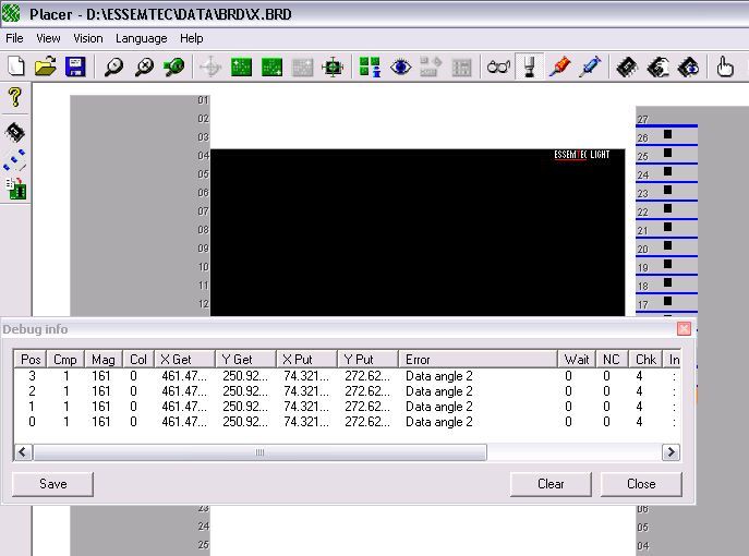

    Potrzebuję pomocy z urządzeniem CSM7000+. Wiem, że to bardzo stare urządzenie i niewielu miało z nim do czynienia, ale liczę na jakieś wskazówki w rozwiązaniu problemu.
    Do niedawna wszystko działało poprawnie i bez problemu można było umieszczać komponenty na PCB. Po około 2 miesiącach przerwy chciałem wznowić pracę i niestety pojawił się problem - maszyna nie potrafi ułożyć żadnego elementu. Pobiera element z podajnika, podjeżdża dyszą do pozycji nad PCB, po czym wyrzuca element do kosza. Każdy element, bez wyjątków.

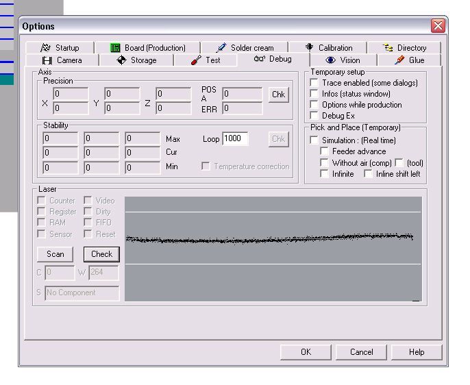

    Wygląda na to, że laser nie jest w stanie zeskanować lub zinterpretować rozmiaru lub położenia elementu trzymanego przez dyszę. Sprawdziłem wykres w Options/Debug - wygląda w porządku. Dysze poruszają się delikatnie i płynnie.
    Po włączeniu opcji „Infos (okno statusu)” w Options/Debug dostaję komunikat o błędzie - „Data angle 2” - przy próbie ułożenia elementów.
    Dwa miesiące temu nie było takiego problemu, a przez ten czas maszyna stała nieużywana.
    Zrzut ekranu programu do obsługi maszyny montażowej SMT, pokazujący okno z listą błędów „Data angle 2” podczas debugowania.
    Okno ustawień i debugowania oprogramowania maszyny CSM7000+ z wykresem sygnału lasera i różnymi opcjami diagnostycznymi.
    Będę wdzięczny za każdą pomoc.

    A próbowałeś wykonać test i pomiar komponentu po pobraniu z podajnika ? tam masz w opcjach różne zakładki np. "Test" "Vision" wchodziłeś tam.
    Zapewne tam są parametry o danym komponencie i tam można je mierzyć i testować. Assembleon tez ma pomiar obudowy za pomocą lasera i tam często paprochy się zbierają na soczewce i trzeba je czyścić, bo jak jest paproch, to pobiera komponent i podjeżdża nad płytkę i w tym czasie go mierzy, jak jest pomiar niewłaściwy, to do kosza. Paproch to taki pik na ekranie lasera, ale u ciebie jest czyściutko.

    Dziękuję za odpowiedź.
    Oczywiście próbowaliśmy wszystkiego, na co pozwala ta, bądź co bądź, leciwa maszyna. Rwaliśmy włosy z głowy, ponieważ wszystko wydawało się być OK.
    Wtedy w ramach próby ostatecznej (lub aktu desperacji) postanowiłem zacząć wszystko od początku. Mam tutaj na myśli przywrócenie systemu wraz z całym oprogramowaniem z obrazu dysku, który zrzuciłem w tym samym dniu, w którym po raz pierwszy uruchomiliśmy tę maszynę.
    I co? Zadziałało. Maszyna rusza bez problemu, układa elementy bez problemu i kończy pracę bez problemu.
    Drążąc temat sprawdziłem dysk w komputerze sterującym tym Essemtec'iem. No i oczywiście, że nawalone bad sector'ów. Stawiam że któryś z nich zasiał błędy w plikach konfiguracyjnych albo uniemożliwiał ich odczyt. I stąd cały bałagan.
    Dysk od razu został wymieniony. Na ten nowy ponownie przywróciłem cały soft z obrazu. Od tamtej pory wszystko działa elegancko :)
