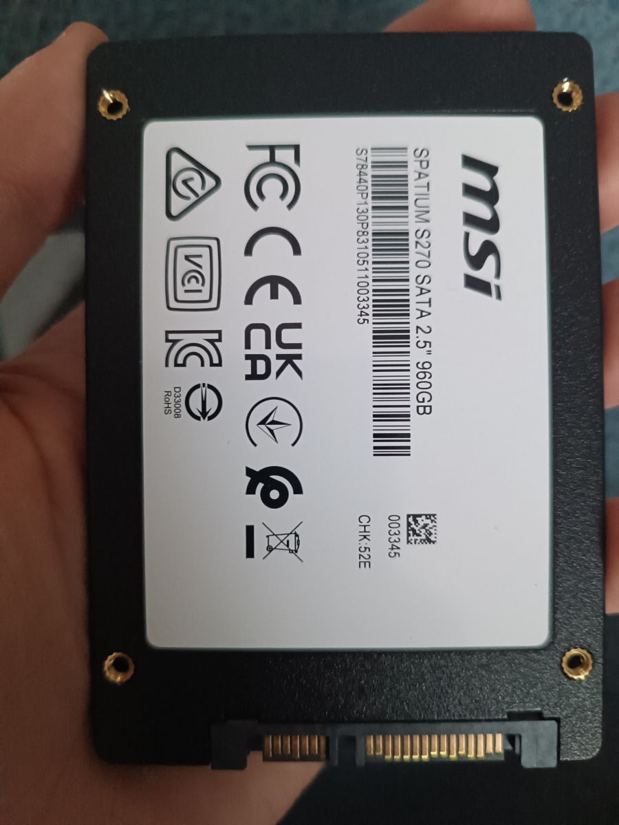

    Dysk SSD MSI SPATIUM S270 SATA 2.5 cala trzymany w dłoni, widoczne cztery otwory montażowe na rogach.
    Witam, mam pytanie, jakie śrubki będą pasować do tego dysku?
  • #2 21549045
    badboy84
    Posty: 8749
    Pomógł: 1197
    Ocena: 1484
    Drobny gwint, taki jak do napędów DVD/CD/FDD i dysków 2,5". To jest chyba M3.

    M3x3 z płaskim łbem.
    Skok 3mm to mają śruby M24. W M3 skok standardowy to 0,5 a drobnozwojny 0,35.
    Do mocowania dysków jest standard, czyli M3×0,5.
  • #5 21549270
    badboy84
    Posty: 8749
    Pomógł: 1197
    Ocena: 1484
    To nie skok tylko długość śruby.
  • #6 21549285
    landy13
    Posty: 1418
    Pomógł: 195
    Ocena: 259
    Jakoś się zafiksowałem że pytanie było o gwint, ale faktycznie - nie tylko.
    A długość to zależy do czego będzie przykręcony. Inna do cienkiej blachy, a inna do obudowy z grubego tworzywa.

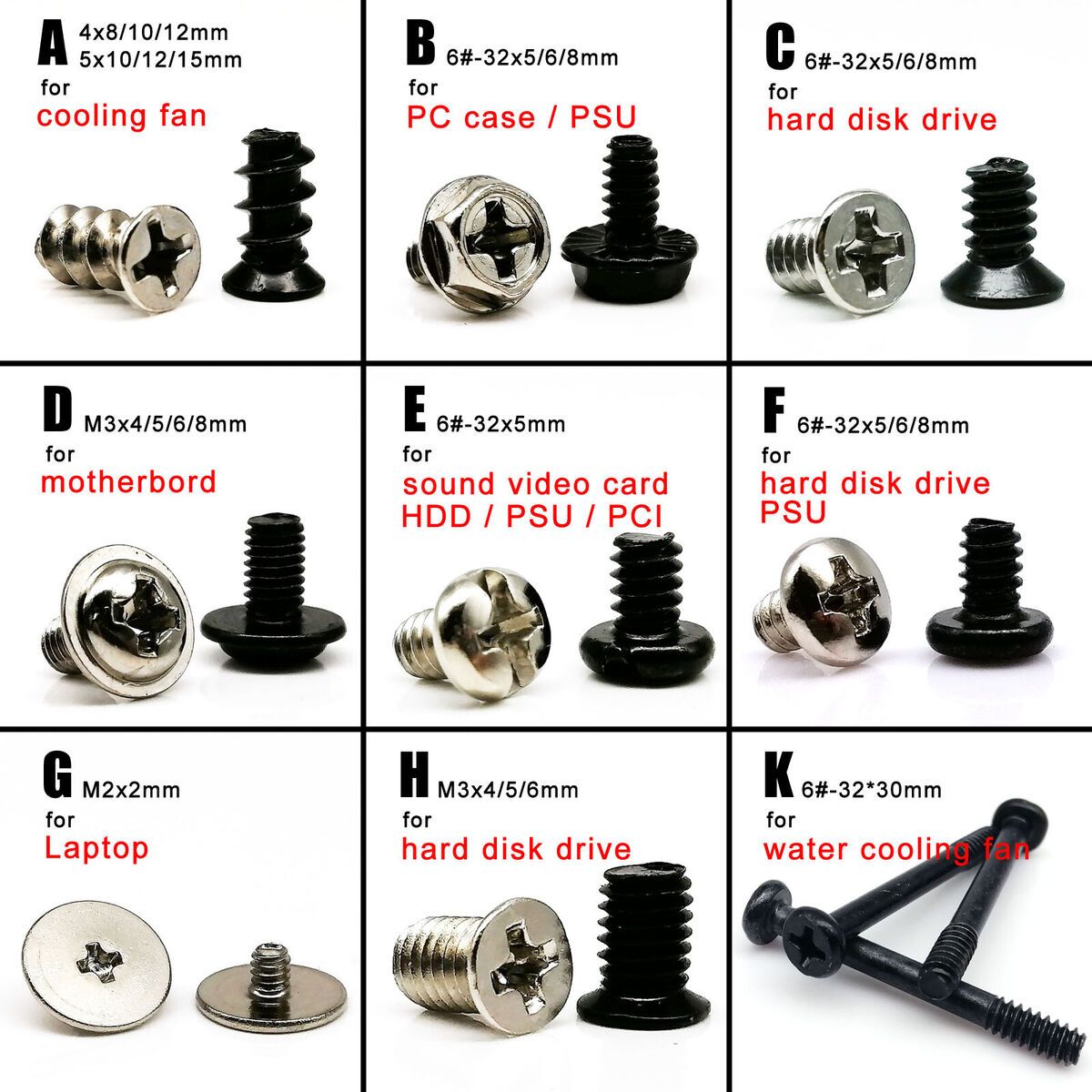

    Oficjalnie M3 o długości 4 mm, z płaskim łbem, moment dokręcania 0.47Nm (według specyfikacji Intela), ale to w ramach ciekawostek, bo i tak każdy to na oko z wyczuciem będzie dokręcał :)
    Przykładowy zestaw, gdzie jest 12 takich śrub: https://allegro.pl/oferta/zestaw-srubek-monta...h-do-komputerow-akyga-24-elementy-15759401346 - z drugiej strony można pójść do dowolnego serwisu sprzętu komputerowego i pewnie za komplet takich śrub będą chcieli od nic do bardzo niewiele :)
    Różne rodzaje śrub komputerowych opisane literami, zastosowanie wypisane na zdjęciu.
    Wariant D jest prawidłowy dla dysków SSD 2.5"
