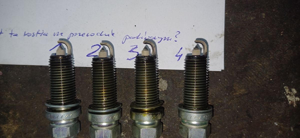

    Ile wyszło to ok? Pokaż jak wyglądają świece

    Cisnienie przy nieprecyzyjnym pomiarze 7bar, wykonam dokładniejszy jak tylko dostanę miernik. Oleju wypija od 800 do 1000ml na 1000km.
    Cztery świeczki zapłonowe ułożone w rzędzie, oznaczone numerami od 1 do 4, widoczne zabrudzenia olejowe.

    7 bar to silnik do kapitalki, nie ma prawa pracować poprawnie.

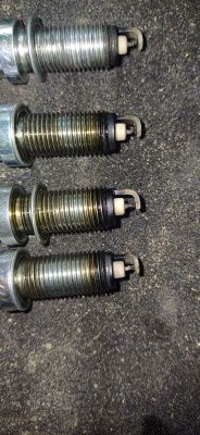

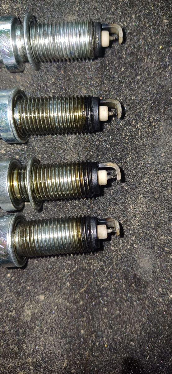

    Zmierzyłem ciśnienia sprężania: 1-11,0 2-11,5 3-12,0 4-11,5.
    Załączam zdjęcie świec po 1000km przebiegu:
    Cztery świece zapłonowe po 1000 km, pokazujące osady i kolor elektrod na tle ciemnego podłoża.
    Podmieniłem sondy O2, w tym jedna nowa. Co jeszcze może być nie tak?
