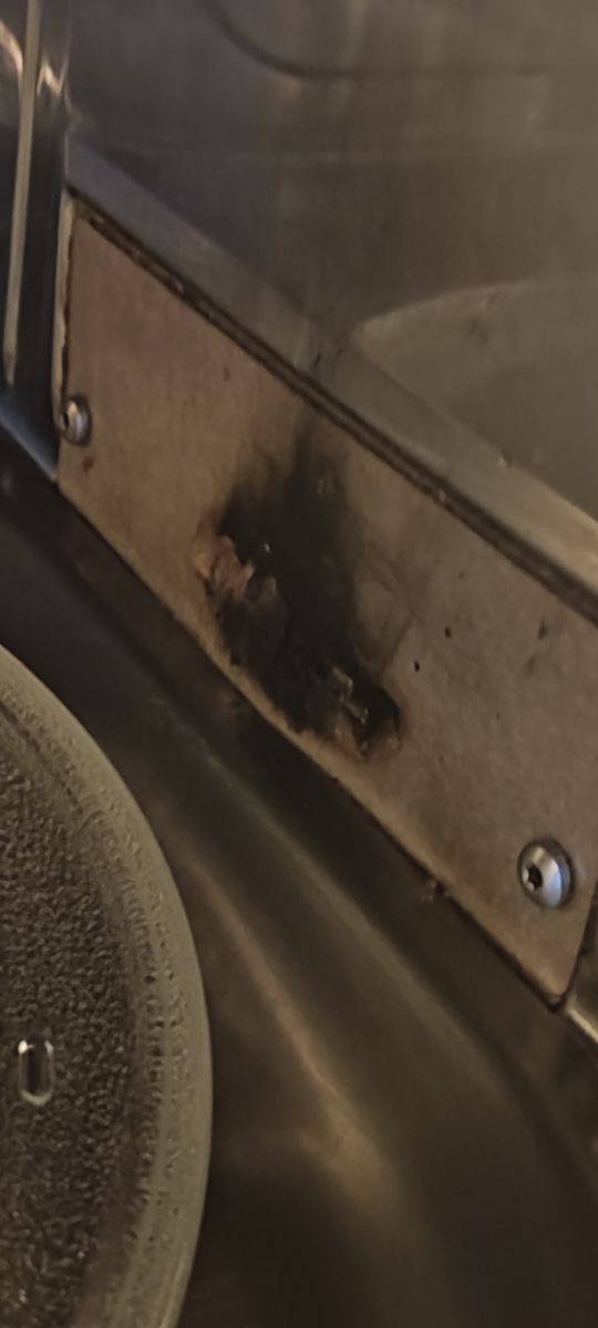

    Mikrofalówka Whirlpool MT243. Przepalona ścianka mikrofalówki.
    Jak to się stało, że przepaliło metalową ściankę mikrofali? Jest to dość stary model, chyba działa od 20 lat.
    Czy ten element da się wymienić/naprawić? Czy używanie mikrofali przy tak wypalonej blaszcze jest bezpieczne?
    Spalona osłona mikowa w mikrofalówce Whirlpool MT243 po prawej stronie wnętrza.
    AI: Która dokładnie ścianka mikrofalówki została przepalona i jak duży jest obszar uszkodzenia (np. kilka centymetrów, cała ścianka)?
    Prawa ścianka, kilka centymetrów.
    AI: Czy uszkodzenie dotyczy tylko powierzchni (np. osłony mikowej), czy faktycznie przepaliła się metalowa część obudowy mikrofalówki?
    Lepiej widać na załączonym obrazku. Chyba przepaliło osłonę mikową.

    Witam, to nie jest metalowe, tylko płytka z miki. Należy kupić kawałek płytki w sklepie z częściami AGD, odpowiednio dociąć nożykiem i przykręcić. Okolicę płytki dobrze wyczyścić drobnym papierkiem. Sprawdzić, czy końcówka z magnetronu pod płytką nie jest wypalona, bo jeśli tak, to dochodzi jeszcze magnetron, a to już koszty ok. 200 zł.

    Dobra, ale jest podstawowe pytanie: czy w mikrofalówce można bezpiecznie podgrzewać jedzenie do czasu wymiany płytki? Nic się nie zapali albo czy będzie jakieś zwarcie?
    A tu, to loteria, bo może być coś z magnetronem jak wyżej napisał artfik. Osmolenie na plytce z miki może być tylko objawem np. przypalonego tłuszczu lub co gorsze iskrzeniem między naczyniem a magnetronem, a to może doprowadzić do uszkodzenia magnetronu. Płytka ma za zadanie chronić magnetron przed pobrudzeniem pryskającymi potrawami i może być gdzieś uszkodzona, czyli jest jakiś malutki otwór.
