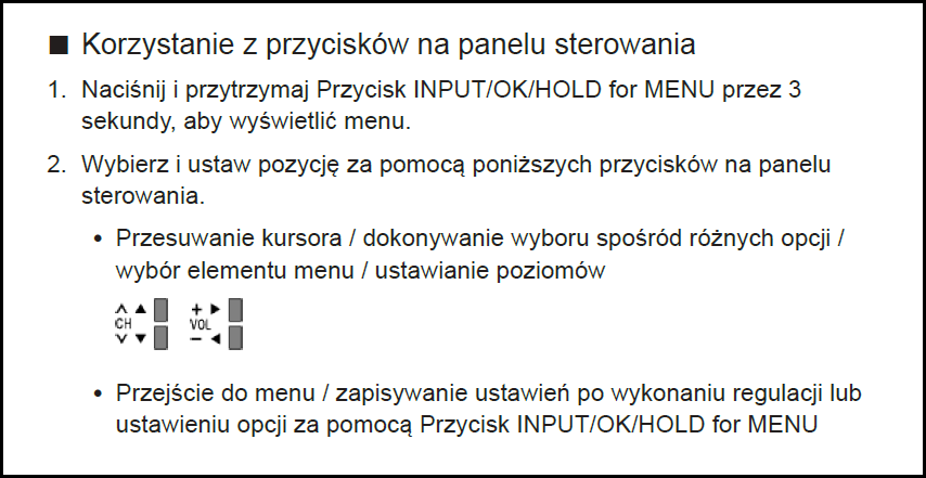

    jerzyp2015 napisał:
    Telewizor nie ma żadnego guziczka do sterowania.
    Jak nie ma jak ma:
    Instrukcja dotycząca korzystania z przycisków na panelu sterowania z symbolami CH i VOL oraz opisem działań.
    jerzyp2015 napisał:
    Jak wyjmę baterię to pilot będzie martwy.
    I telewizor tak samo.
    Przełącz na YT, wyjmij baterie, czekaj na rezultat.
