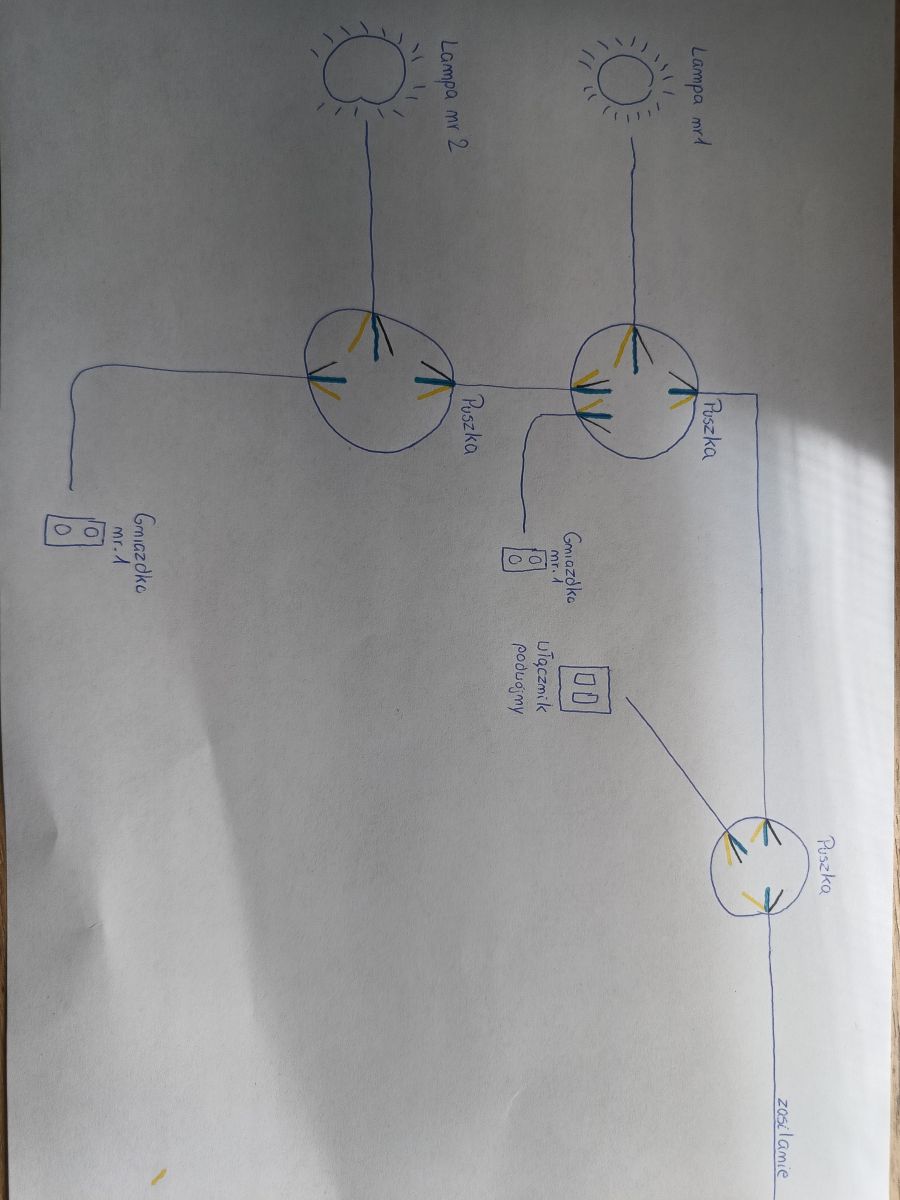

    Chciałbym podłączyć prąd w altance. Na początku wydawało mi się to proste, ale jednak nie poradzę sobie. Porozciągałem kable, zamontowałem puszki, gniazdka i lampy i teraz trzeba to jakoś podłączyć. Na zdjęciu jest schemat, jak to porozciągałem. Czy moglibyście napisać, jak to podłączyć, ew. rozrysować?
    Z góry dziękuję,
    Ręcznie narysowany schemat instalacji elektrycznej w altance, przedstawiający dwie lampy, dwa gniazdka, trzy puszki oraz włącznik podwójny.
    AI: Z jakiego źródła będzie zasilana instalacja w altance? Czy przewidziane są jakieś zabezpieczenia (np. wyłącznik różnicowoprądowy, bezpieczniki) oraz uziemienie?
    Zasilanie będzie z budynku gospodarczego, który jest obok.
    AI: Ile dokładnie gniazdek i lamp chcesz podłączyć oraz czy planujesz podłączać jakieś urządzenia o większym poborze mocy (np. grzałka, lodówka)?
    2 gniazdka i 2 lampy, gniazdka używane będą do podpięcia drobnych sprzętów, głośniki itp.

    Bardzo możliwe, mógłbyś napisać, co trzeba zmienić, dodać?

    matepe_16 napisał:
    Bardzo możliwe, mógłbyś napisać co trzeba zmienić, dodać ?
    Najlepiej to zmienić projektanta i wykonawcę.
    Ale jak chcesz wiedzieć to powinno być więcej przewodów, kilka wyłączników nadprądowych (minimum 2) i co najmniej jeden rożnicowiprądowy. Ewentualnie wykorzystać istniejące zabezpieczenia z miejsca skąd bierzesz prąd ale podejrzewam że tam również jest podobny stan do tego co chcesz osiągnąć. Podejrzewam że wzorowałeś się na czymś istniejącym u ciebie. Na koniec wykonanej pracy należy wykonać pomiary (nie multimetrem za 20 złotych), aby wiedzieć czy się dobrze dobrało elementy instalacji oraz czy dobrze ją się wykonało. Oczywiście należy zacząć od ogledzin. No ale jak ktoś nie wie jak powinna wyglądać instalacja to również nie będzie wiedział jak wykonać oględziny czy pomiary. To na początek tyle co można powiedzieć po tak skąpych danych.
    Żle to "porozciągałeś". Dokładniej ułożyłeś za mało przewodów.
    W tej chwili możesz zasilić tylko gniazda, bo masz tylko jeden przewód 3-żyłowy.
    Jeżeli chcesz zasilić oświetlenie, potrzebujesz dodatkowy przewód. Również 3-żyłowy, a skoro chcesz dwa obwody oświetlenia, to 4-żyłowy.
    Ciekawe też co jest w tym budynku gospodarczym obok, z którego planujesz wziąć zasilanie.
    I czym je do tej altanki zamierzasz doprowadzić. Niech zgadnę - pewnie zwykłym YDY zakopanym w gruncie?
