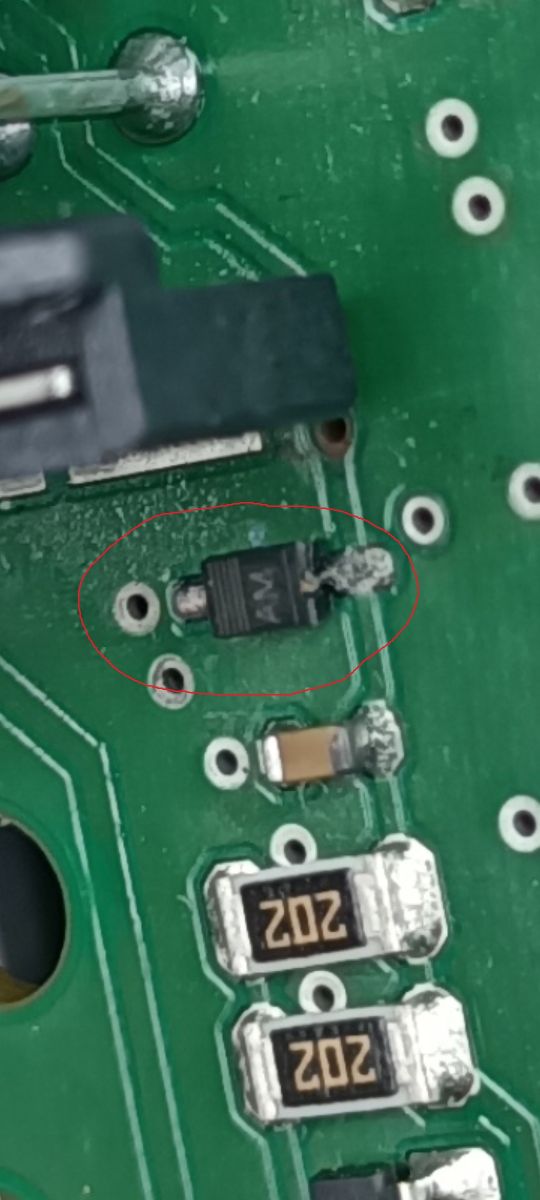

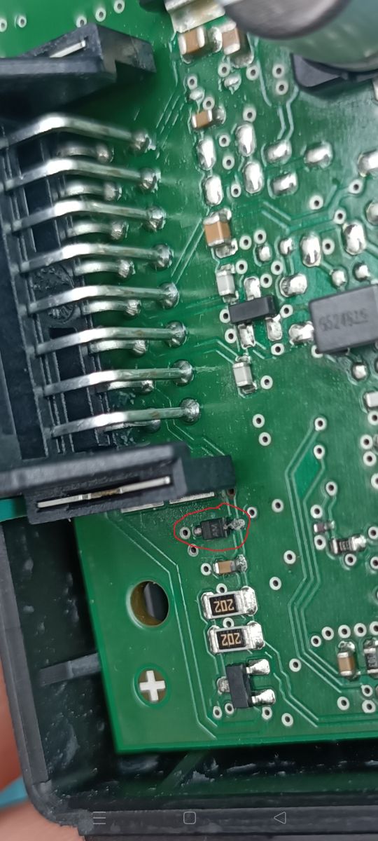

    Witam. Może ktoś z szanownych forumowiczów podpowie, co to jest za element ze zdjęcia, ten czarny z napisem AM. Może ktoś potrafi rozkodować oznaczenia? Zalało moduł w Fiacie 500X i zjadło nóżkę. Występuje problem w wykrywaniu kluczyka.
    Dziękuję za wszelkie info.
    Zbliżenie na uszkodzony element SMD z napisem AM na zielonej płytce drukowanej, obok innych elementów.
    Zbliżenie na płytkę PCB modułu elektronicznego z uszkodzonym czarnym elementem SMD oznaczonym „AM”.

    PESD1LIN
    Tu masz porównanie, z wyglądu ta sama.
    Edit:
    Tyle, że to dioda zabezpieczająca, bez niej też powinno działać.
    Bardziej obstawiam zjedzone przelotki, nawet tam jedną widać, że jej nie ma;)
