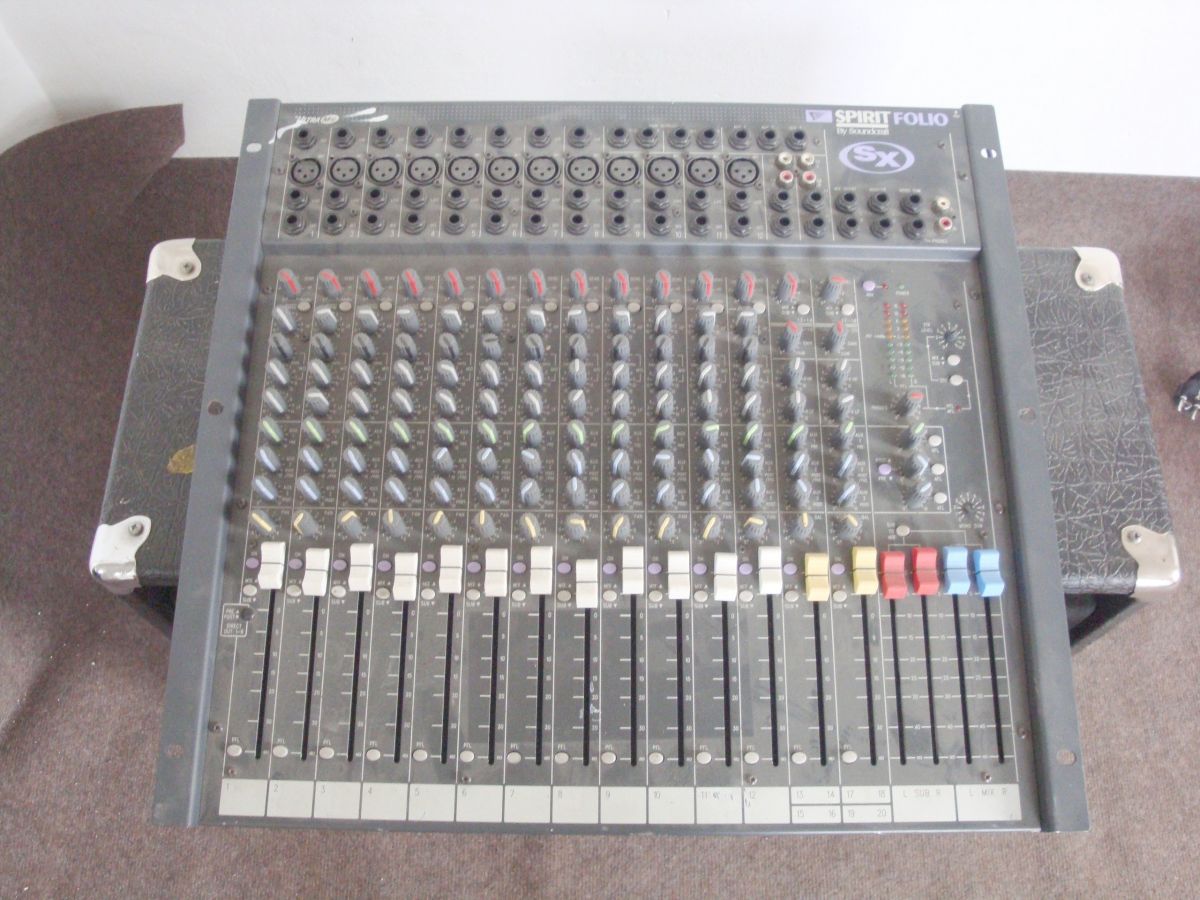

    Szukam schematu zasilacza do miksera Soundcraft SPIRIT FOLIO SX.
    Będę wdzięczny za opis wtyku do konsoli (3 pin).
    Niestety, ale w czasie przeprowadzki zasilacz przepadł.
    Jeżeli ktoś ma zbędny taki zasilacz, to proszę o kontakt – interesują mnie dane wyjściowe.
    505 pięć trzy siedem 394.
    Mikser audio Soundcraft SPIRIT FOLIO SX widziany z góry, z widocznymi wejściami i suwakami.

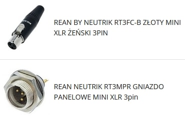

  • #6 21559628
    Marek Krzysztoń
    Posty: 135
    Ocena: 34
    Takie znalazłem Mini XLR. Bedą OK? Szukałem zasilaczy do tego miksera. Jak znalazłem na starych aukcjach to ich ceny były dość wysokie, więc znacznie taniej będzie zrobić sobie zasilacz łącznie z gniazdem montowanym na tylnym panelu/ściance.
