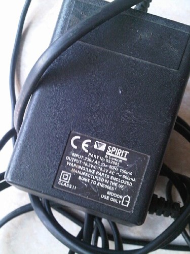

    Podobno oryginalny zasilacz (soundcraft model HB8055) zbudowany jest z transformatora z podwójnym uzwojeniem wtórnym 2x18,3 VAC 600mA. Ze schematu wynika,że układ stabilizacji napięcia jest w samym mikserze.
    Tabliczka znamionowa prawdopodobnie z tego zasilacza (nie umiem rozczytać Part No) Poniżej zdjęcie.
    Soundcraft Folio FX8 - Jak samodzielnie złożyć zasilacz?
    Wydaje mi się, że na na tabliczce znamionowej jest napisane:
    INPUT 230V AC 50Hz 150mA
    OUTPUT:18,3V-0-18,3V AC 600mA
    Wtyczka 3 pinowa
    Service manual w załączniku.
    Chciałbym uzyskać od was potwierdzenie czy dane, które udało mi się znaleźć są prawdziwe. Jeśli nie to proszę o wyprowadzenie mnie z błędu.

    #2 15071893
    ArturAVS
    Moderator
    Posty: 26324
    Pomógł: 2300
    Ocena: 7809
    Dobrze kombinujesz. Ten zasilacz, to zwykły transformator z symetrycznym uzwojeniem ok. 2x18V.
    Kilkanaście lat temu dorabiałem podobny. Też do Spirit Folio. Cała reszta, czyli prostownik i stabilizatory jest zabudowana w mikserze.

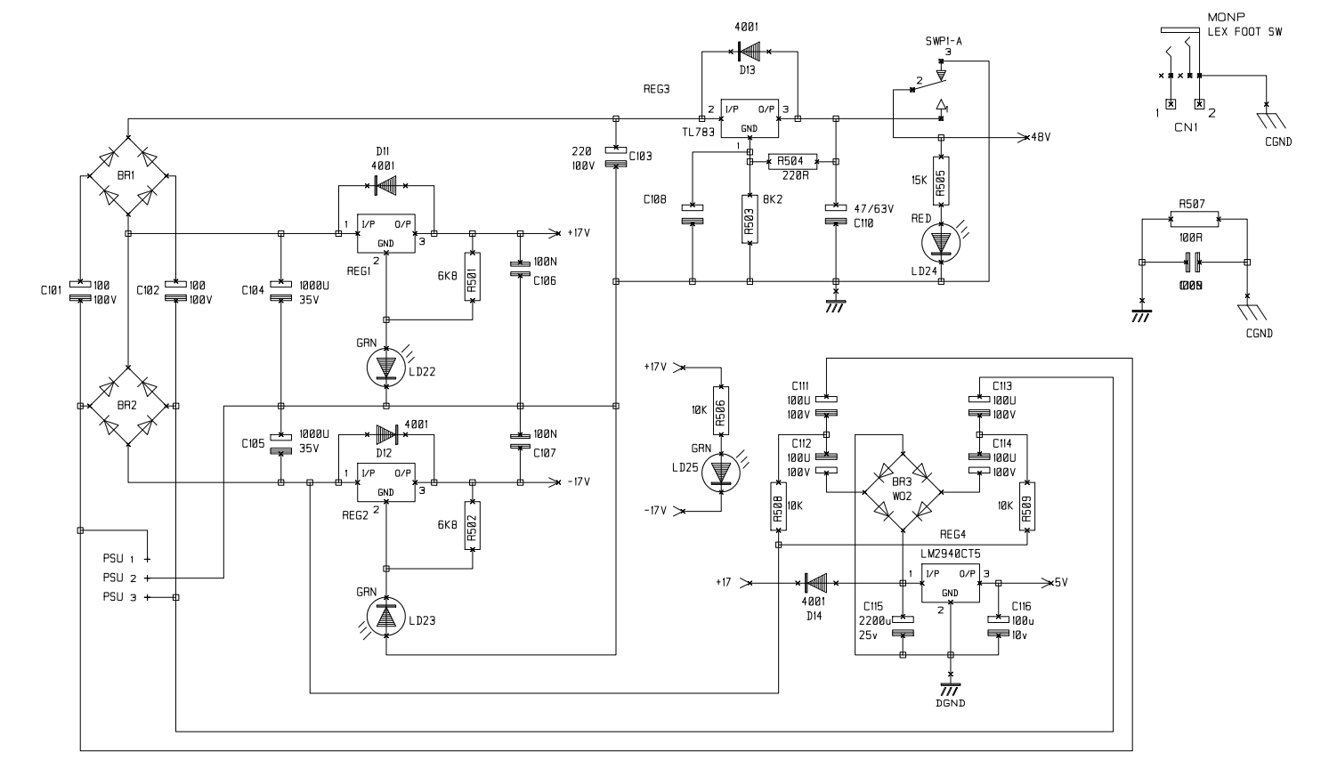

    No i teraz mam małą zagwózdkę jeśli chodzi o podłączenie ze sobą uzwojeń wtórnych z racji tego, że w mikserze są 3 piny(18,0,18VAC) wiec zero musi być wspólne. No właśnie....
    Koledzy pomóżcie!!!Co z czym mam zmostkować, żeby nic złego z mikserem ani z trafokiem się nie stało.
    Podaje dane tego transformatora:
    Transformator sieciowy TS 40/043 moc 40 VA rdzeń EI 66/33 małej mocy przeznaczony głównie do wbudowania w układach zasilających urządzeń elektronicznych.
    napięcie pierwotne 230 V
    wyprowadzenia uzwojenia pierwotnego 2-4
    napięcie wtórne I 18V (1.1A) II 18V (1.1A)
    wyprowadzenia uzwojenia wtórnego 10-9; 7-6
    W mikserze jest już cały układ stabilizacji zgodnie ze schematem poniżej:
    Z góry dziękuję za pomoc !
    #6 15149175
    ArturAVS
    Moderator
    Posty: 26324
    Pomógł: 2300
    Ocena: 7809
    Połącz pin 9 i 7. To będzie 0. Zmierz multimetrem na zakresie ACV napięcie. Między 9/7, a 10 lub 6 powinno być 18V. Między 6, a 10 powinno być 36V.
