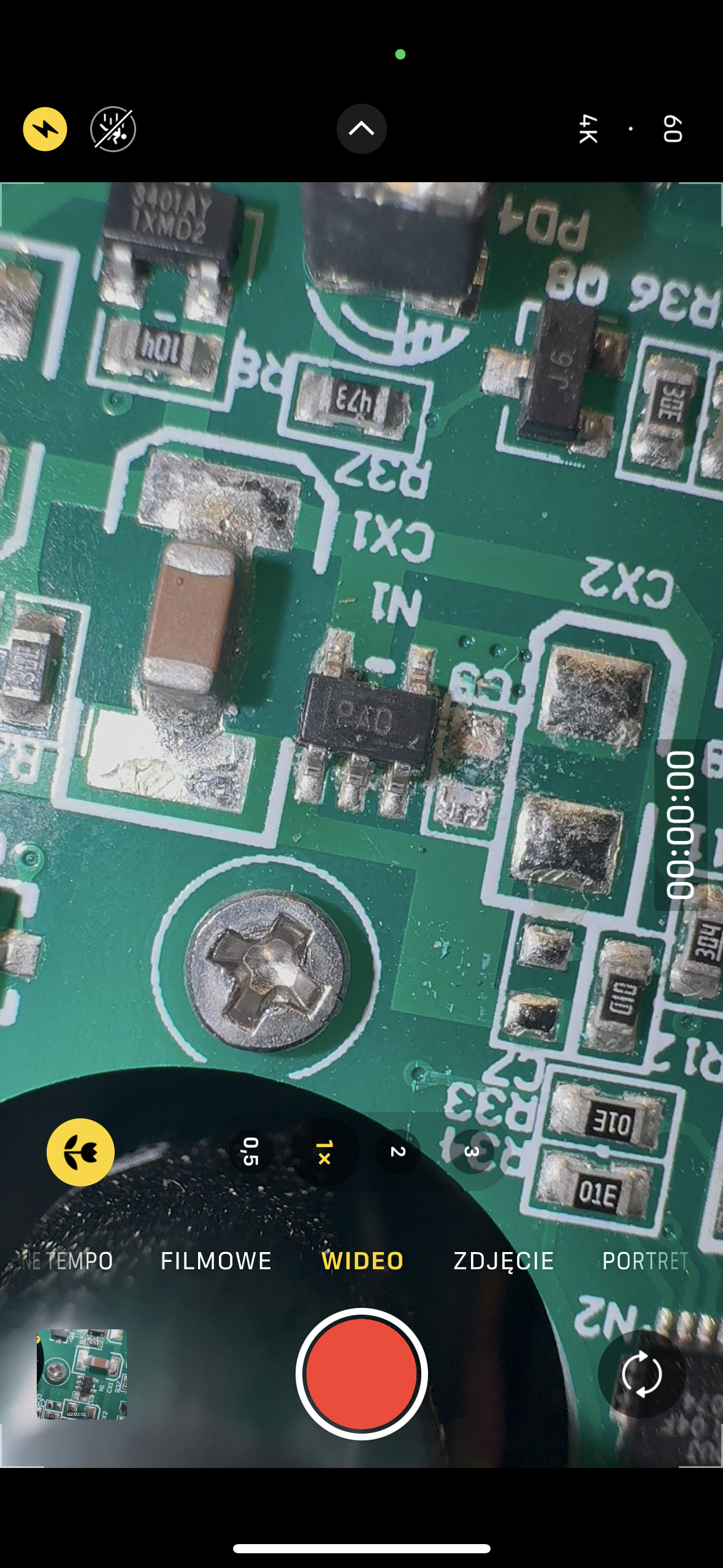

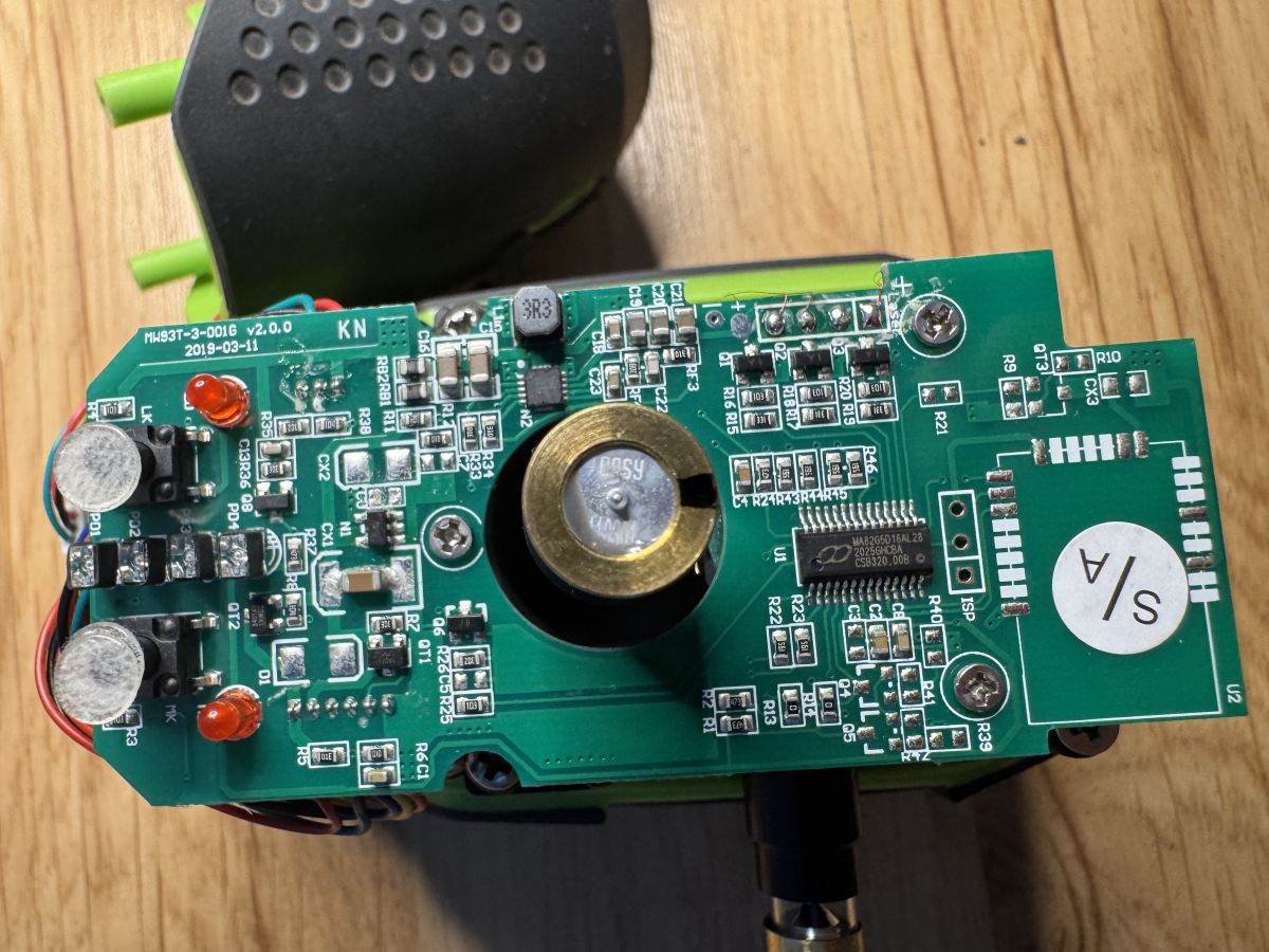

Laser krzyżowy Huepar 602CG nie uruchamia się po podłączeniu do zasilania. Po otwarciu urządzenia i analizie termowizyjnej układ oznaczony jako PA0 nagrzewa się do około 150°C. Obok układu znajdował się uszkodzony kondensator. Na podstawie wyprowadzeń na płytce zasugerowano, że PA0 może być stabilizatorem napięcia. Wskazano modele układów TLV75533PDBVR oraz TLV70433DBVR firmy Texas Instruments jako potencjalne odpowiedniki. Po wymianie układu na TLV70433DBVR urządzenie zaczęło działać poprawnie. Zasugerowano również, że przyczyną nagrzewania może być zwarcie za stabilizatorem, co wymaga pomiarów diagnostycznych.
