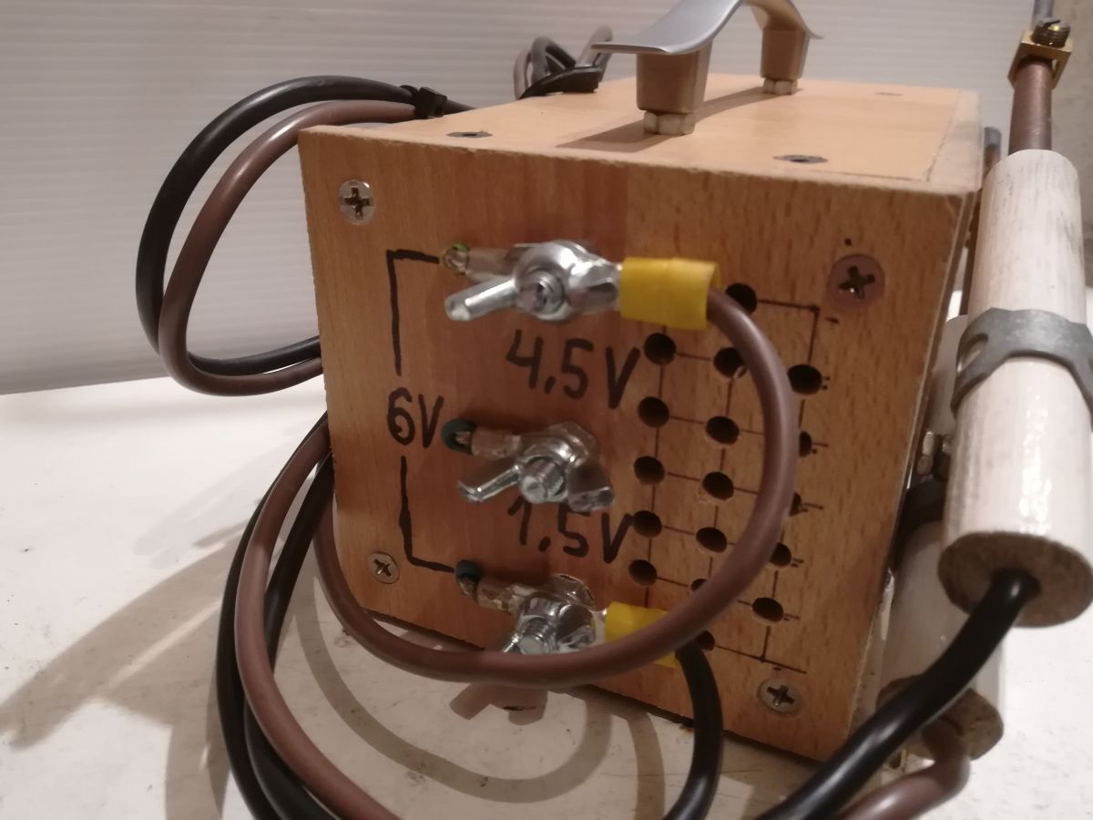

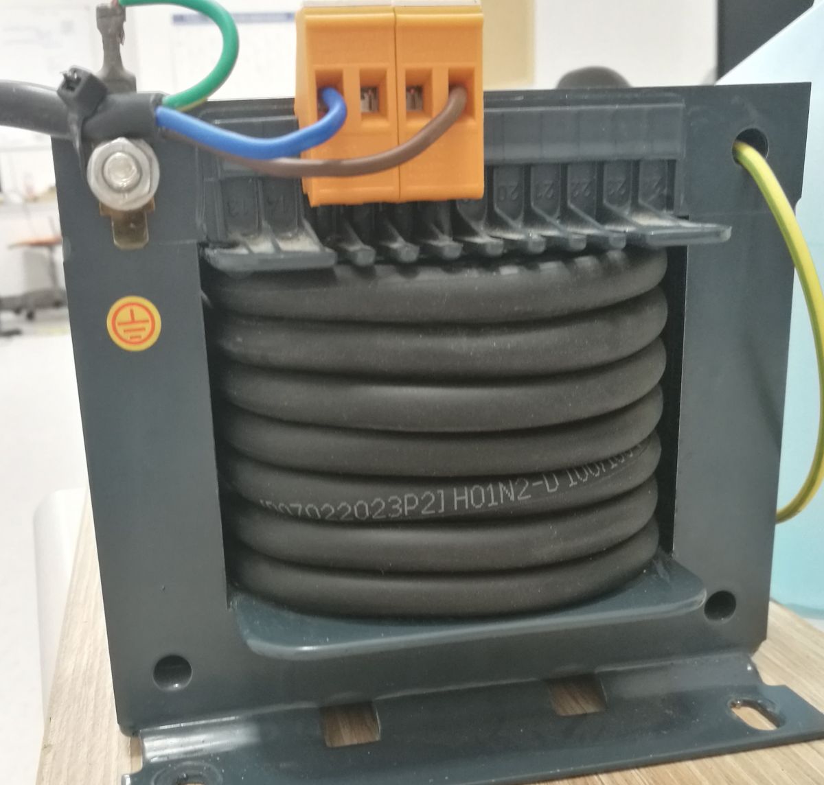

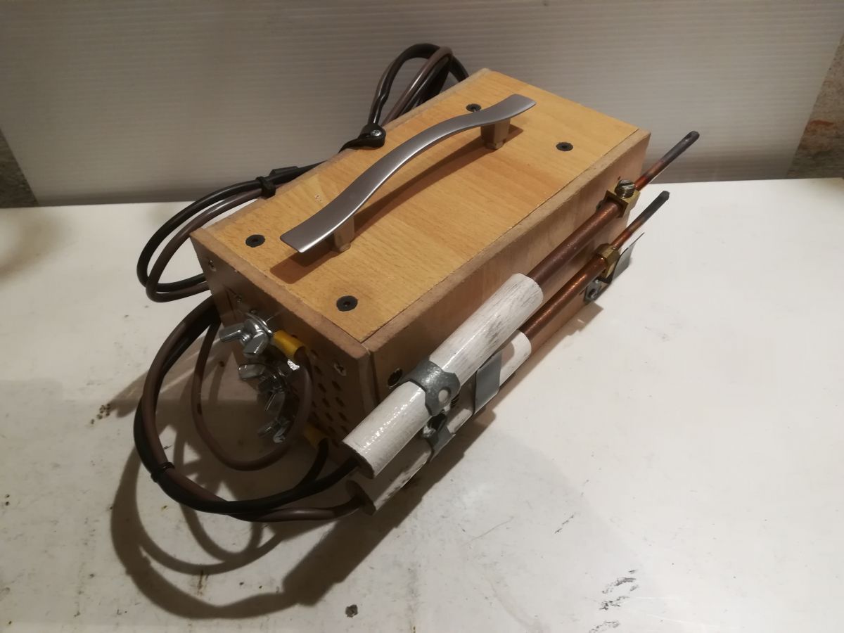

    Witam wszystkich.
    Zainspirowany tematem https://www.elektroda.pl/rtvforum/topic3676844.html postanowiłem pokazać swoją konstrukcję, jaką jest lutownica transformatorowa na elektrody węglowe.

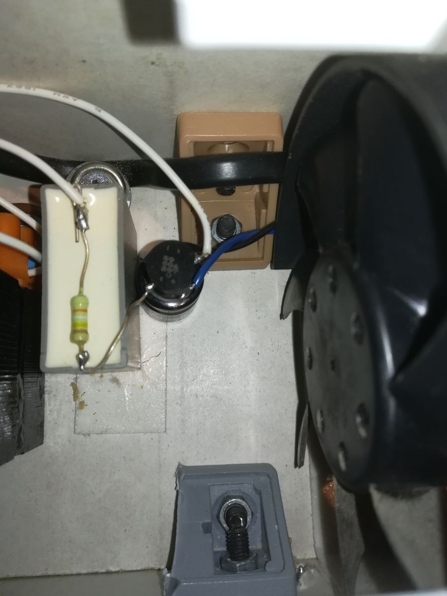

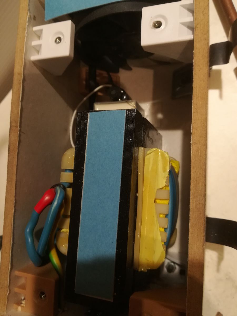

    Urządzenie zbudowane zostało z transformatora od ups o mocy około 300W. Uzwojenie wtórne, które w ups pełniło rolę pierwotnego zostało usunięte i w jego miejsce nawinięte nowe linką 6mm2 z odczepem wyprowadzonym na zaciski.
    Dołożony został wentylator zasilany z zasilacza na kondensatorze szeregowym i mostku prostowniczym, gdyż transformator pracuje w lekkim przeciążeniu i trochę się grzeje po dłuższej pracy.
    Lutownica na elektrody węglowe Lutownica na elektrody węglowe Lutownica na elektrody węglowe

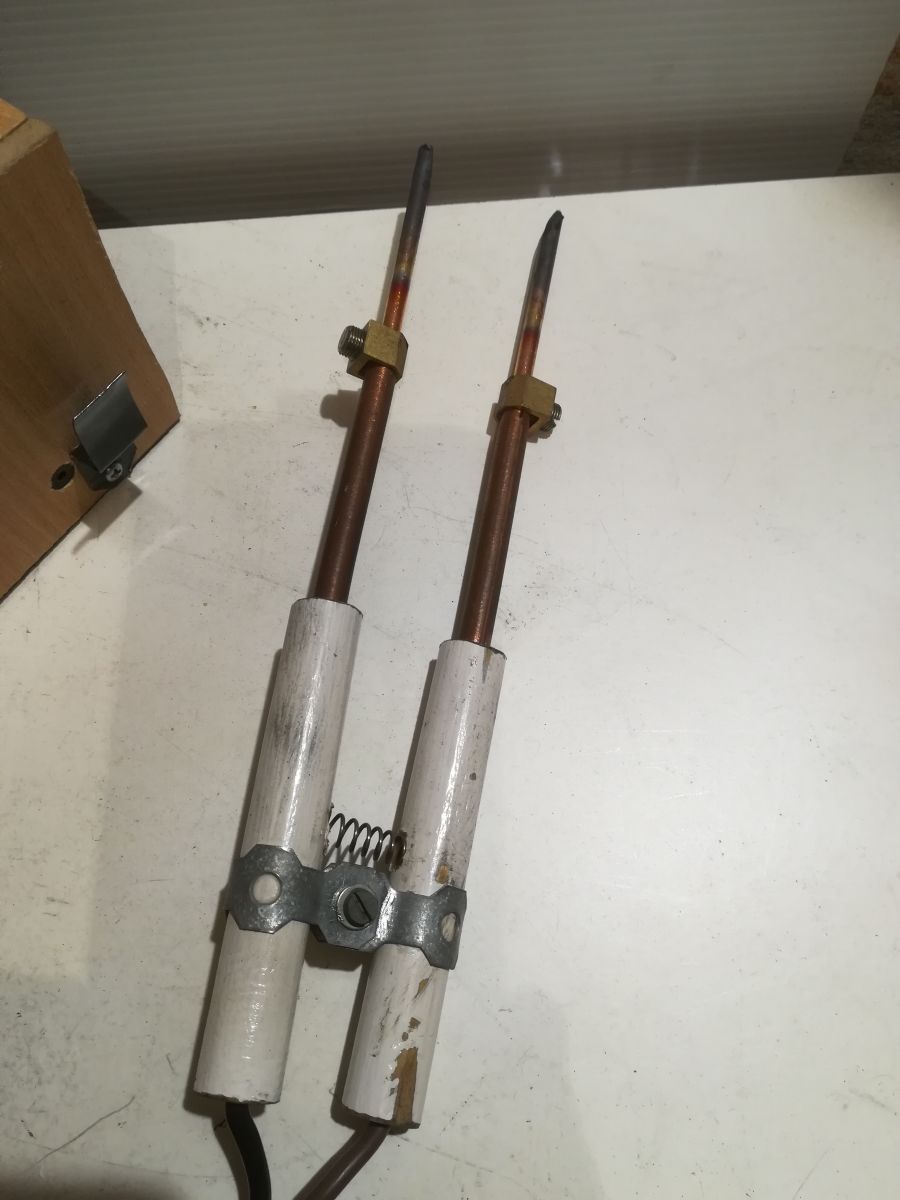

    Kleszcze wykonane są z drewna i rurek miedzianych w których umieszczone są elektrody węglowe fi6.
    Są to elektrody spawalnicze do żłobkowania.

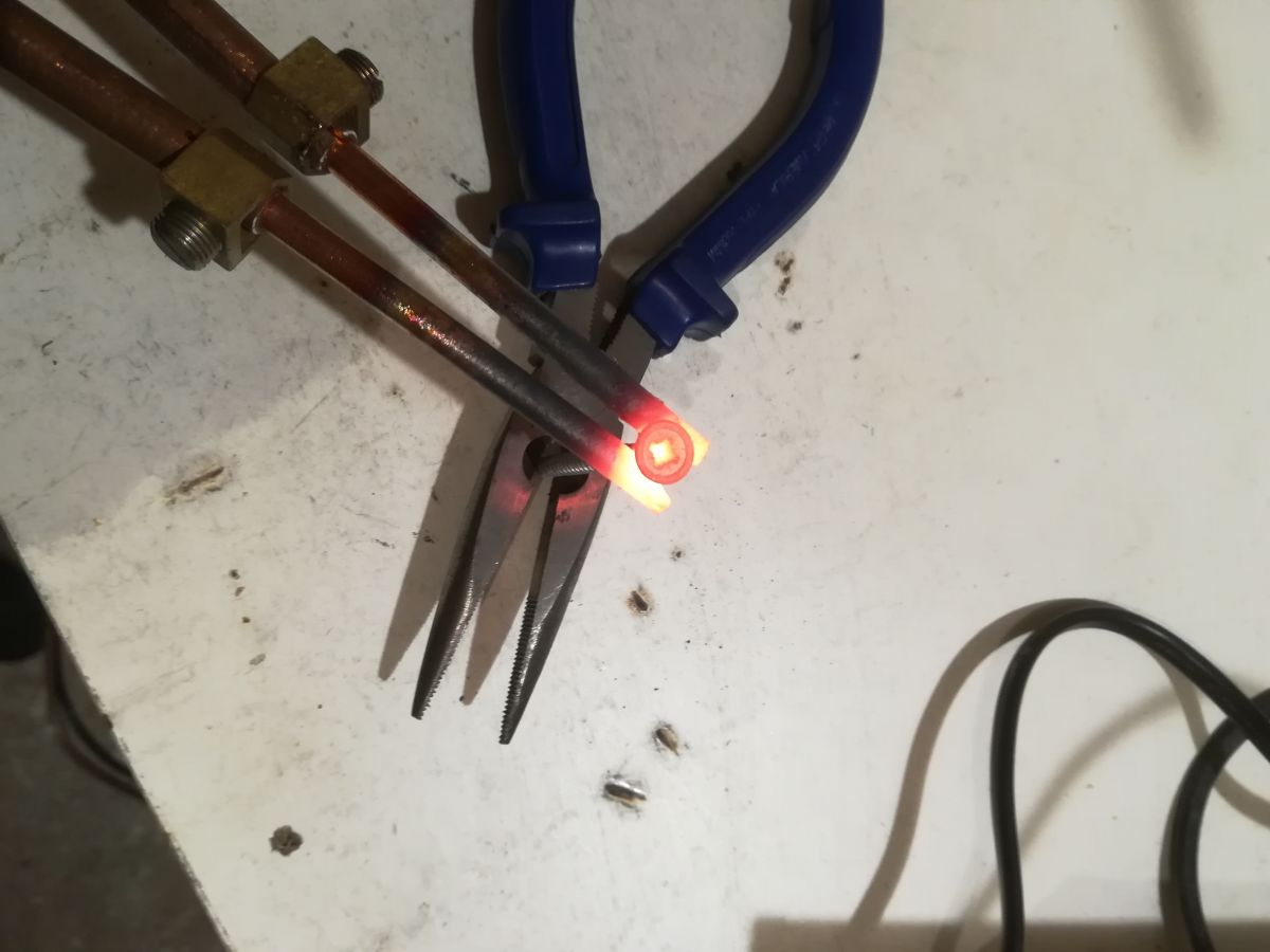

    Jeszcze dowód, że to działa.
    Obudowa ze starych paneli podłogowych, jak widać wyciosana siekierą :)
    Urządzenie wykonałem jakieś 2 lata temu, używane jest sporadycznie do lutowania twardego drobnych elementów, oraz lutowania miękkiego rurek o przekroju maksymalnie 10mm.
    Jeśli o czymś zapomniałem napisać, to proszę śmiało pytać.

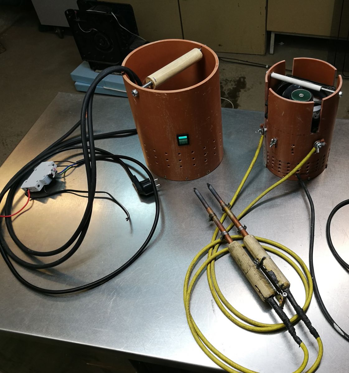

    Witajcie.

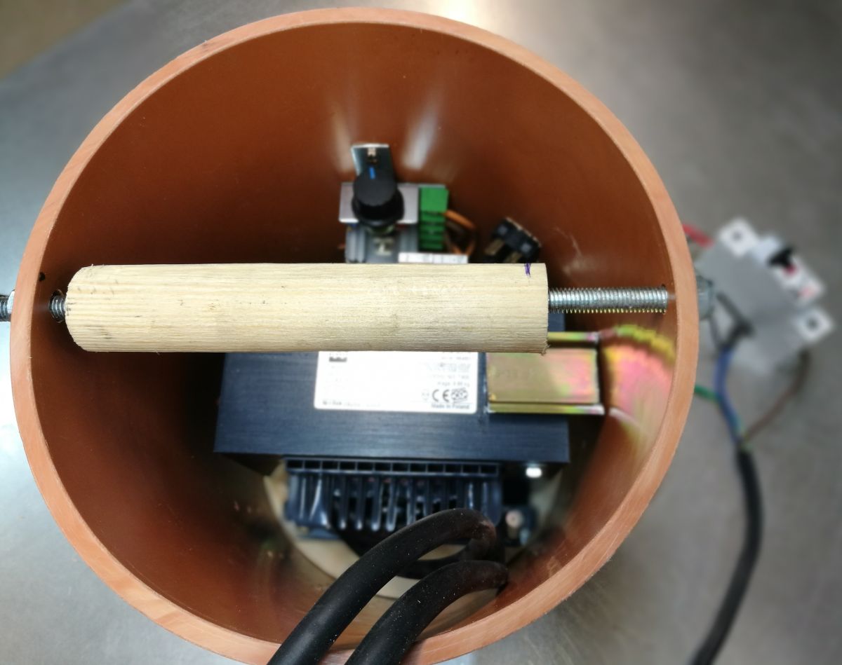

    Gdyby ktoś szukał szczegółowych danych dotyczących wykonania takiej lutownicy samemu to polecam:
    *transformator MOT od mikrofalówki 900 W lub więcej
    *przewód spawalniczy (uziemiający) 16mm2 5mb (łączna długość nawojowa + doprowadzenia do rękojeści)
    *zabezpieczenie min 10A typu C
    *regulator napięcia na triaku o dopuszczalnym obciążeniu 10A (jest to opcja)
    *elektrody węglowe fi 10mm
    *2 sztuki rurki miedzianej fi 12,7mm, przeciętej w połowie kątówką 2mm na długości 10cm
    *dwa kawałki drewnianego karnisza przewiercone wewnątrz wiertłem 13mm
    *30cm rury kanalizacyjnej fi 160mm - u mnie służy jako obudowa pionowa
    *wentylator
    Po usunięciu oryginalnego uzwojenia wtórnego, nawijamy nowe uzwojenie w ilości 6 zwojów (napięcie 5,3V, do zastosowań chłodniarskich wystarczy) ale mi udało się wcisnąć 7 zwojów (napięcie 6,1V).
    Tu uwaga, przy 7 zwojach, bez regulatora na triaku, rurki miedziane fi 6mm przepala się bardzo szybko.
    Na fotografiach poniżej przedstawiam moje dwa projekty tejże lutownicy:
    1) z wykorzystaniem transformatora MOT od mikrofalówki (permaloj)
    2) z klasycznym transformatorem ze stalowym rdzeniem
    Oba mają nawinięte 7 zwojów fi 16mm2

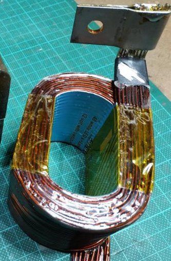

    Drozdowski.Michał napisał:
    Witajcie...
    Tam nie ma żadnego permalloy'a!. Rdzeń w MOT jest ze stopu M6, w laminatach o grubości 0,35 mm. Tyle, że materiał jest najpierw walcowany na zimno w celu wyrównania struktury słojów w taśmę, a następnie jest wykrawany w laminaty. Problem jest taki, że strumień biegnie przeciwrównolegle do preferowanego kierunku z tyłu litery „E”. Pełen potencjał "materiału" nie jest w tym momencie wykorzystywany, zwiększając straty i zmniejszając efektywną przepuszczalność. Stal M6 ma dość niską histerezę, dobrą przepuszczalność (około 10 000) i wysoką gęstość strumienia nasycenia (Ponad 2 T lub 20 000 Gaussów) i tak pracują MOT (~1,9T)
    P.S W USA i Japonii Wytwarza się stal krzemową M0 lub HiB, która ma nieco mniejsze straty i wyższą przepuszczalność niż M6, przepuszczalność HiB może wynosić 40 000 lub więcej. HiB jest przetwarzany w inny sposób niż M6, nadając mu inną strukturę ziarna.
    Motów się tak nie nawija jak zrobiłeś, szkoda pustych przestrzeni dla tak malego okna jest to marnotrawstwo. Nawija się je tak (do 3 razy więcej zwojów przy tej samej średnicy):

  • #22 18866217
    Drozdowski.Michał
    Posty: 3
    @wesmar
    Dziękuję za sprostowanie odnośnie wykonania rdzenia MOTa nie z materiału typu permaloj.
    Chciałbym dodać, iż lutownica na elektrody węglowe jest przeznaczona ściśle do pracy dorywczej (S2-0,5min) a nie do ciągłych długich lutów.
    Przedstawiamy tu proste projekty DIY, które sprawdzają się w praktyce i najzwyczajniej działają.
    Zgadzam się z @wesmar że nie jest tu właściwie wykorzystana szczelina magnetyczna i że w profesjonalny sposób można by tu zmieścić więcej "żywej" miedzi, lecz w domowym wykonaniu i bez rozcinania rdzenia to zadanie jest po prostu trudne do zrealizowania.
    Przedstawiony przez @slaw0 oraz przeze mnie projekt nie jest dedykowany do pracy ciągłej i nie ma takiej potrzeby.
    Pozwala na wykonanie poprawnych lutów twardych i miękkich w szerokiej gamie dostępnych lutowi bez potrzeby przestojów na wystudzenie urządzenia.
    Podobnie jest z oryginalnym modelem typu Lutownica UTL-9E lub klasyczna Lutownica UTL-7.
    Pomimo swoich konstrukcyjnych zalet i wad, oba te modele dedykowane są do pracy dorywczej i sprawdzają się od lat.
