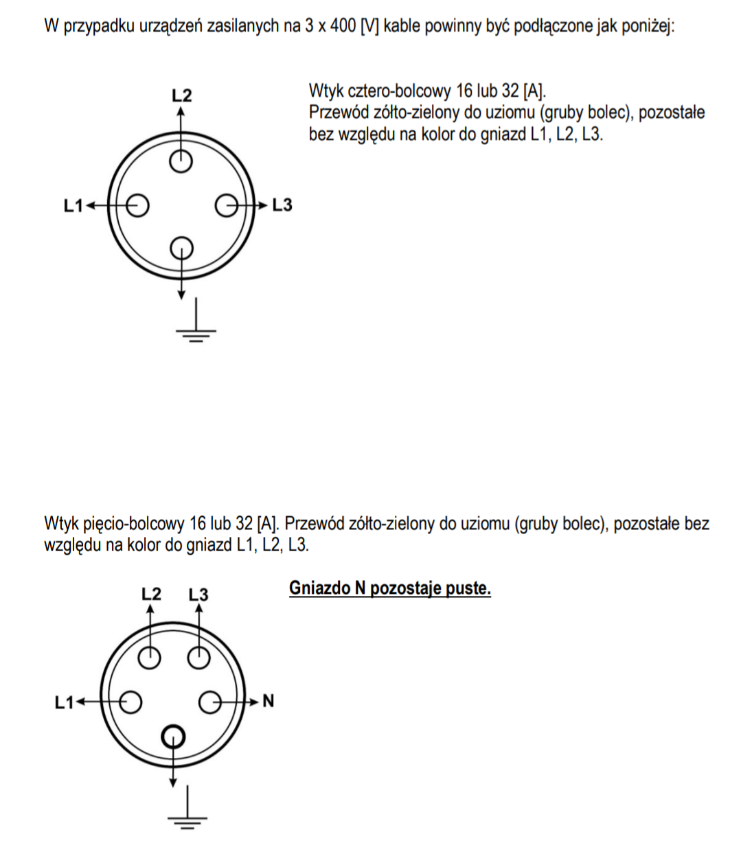

  • #4 21555464
    Tomek.K.
    Poziom 33  
    Posty: 1570
    Pomógł: 255
    Ocena: 537
    A sprawdzona ciągłość przewodu ochronnego (uziemienie) od wtyczki poprzez wszystkie połączenia w obudowie? A może w gnieździe lub gdzieś w instalacji elektrycznej nie ma ciągłości przewodu ochronnego albo zamiast przewodu ochronnego na obudowę podłączony jest neutralny, a ochronny w ogóle nie istnieje.
    Na obrazku fragment z instrukcji tej spawarki dotyczący podłączenia zasilania.
    Schematy podłączenia wtyczek cztero- i pięciobolcowych 16 lub 32 A do zasilania urządzeń 3 x 400 V, z oznaczeniem przewodu ochronnego oraz przewodów fazowych.
  • #5 21555943
    jwwp16
    Poziom 4  
    Posty: 17
    Wyszło, że w mufie był problem, tam gdzie podłączyliśmy. Teraz pytanie z innej beczki – nie mogę ustawić parametrów. Albo strzela drutem, albo upala i zaspawuje końcówkę prądową. O co może chodzić?
