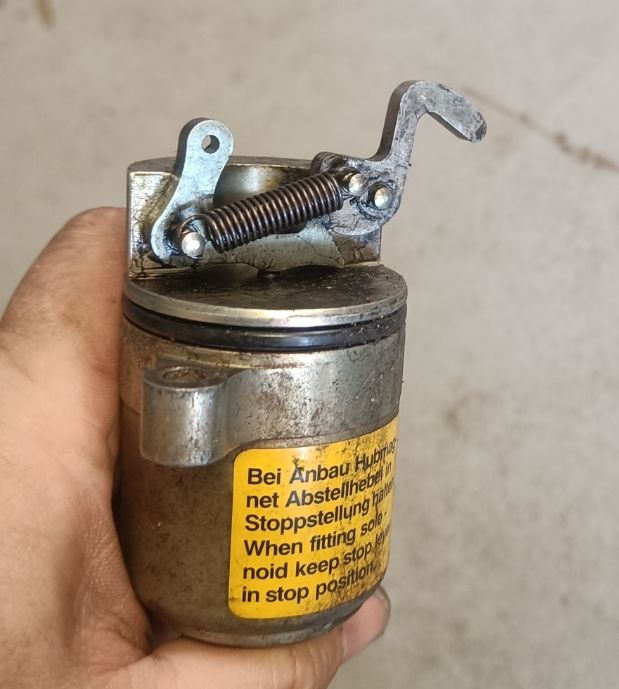

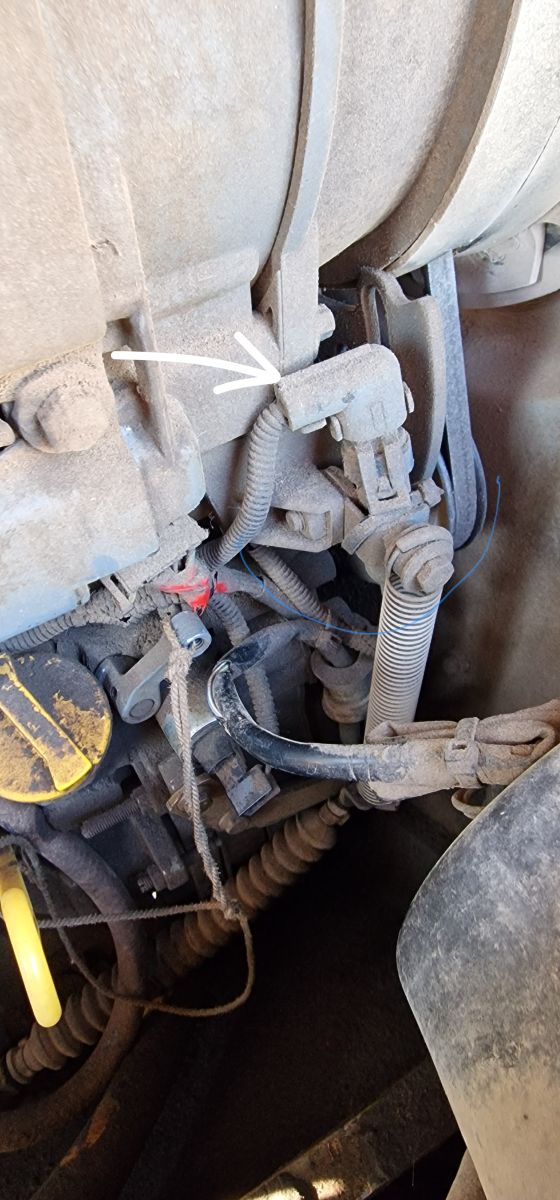

✨ W ładowarce ATLAS AR65 z silnikiem DEUTZ F 4L 2011 code CE43.5 problem polega na tym, że silnik nie gaśnie po wyłączeniu stacyjki. Przyczyną jest najczęściej uszkodzona lub zatarta cewka gaszenia umieszczona około 10 cm nad dźwignią w komorze silnika, z wtyczką dwu pinową. Test polega na odłączeniu wtyczki podczas pracy – jeśli silnik gaśnie, cewka działa poprawnie. W przypadku braku zgaśnięcia silnika, możliwe jest, że cewka została usunięta lub uszkodzona mechanicznie. Po wymianie cewki może pojawić się problem z brakiem zasilania na kostce, co wymaga sprawdzenia bezpieczników i przekaźników na płycie głównej oraz przewodach. Często płyta główna wymaga przeglądu i naprawy lutowania, gdyż uszkodzenia ścieżek lub gniazd mogą powodować brak zasilania cewki. Brak schematu elektrycznego utrudnia diagnozę, jednak podstawowe czynności serwisowe obejmują fizyczną kontrolę i testowanie cewki gaszenia oraz instalacji elektrycznej wokół niej.
