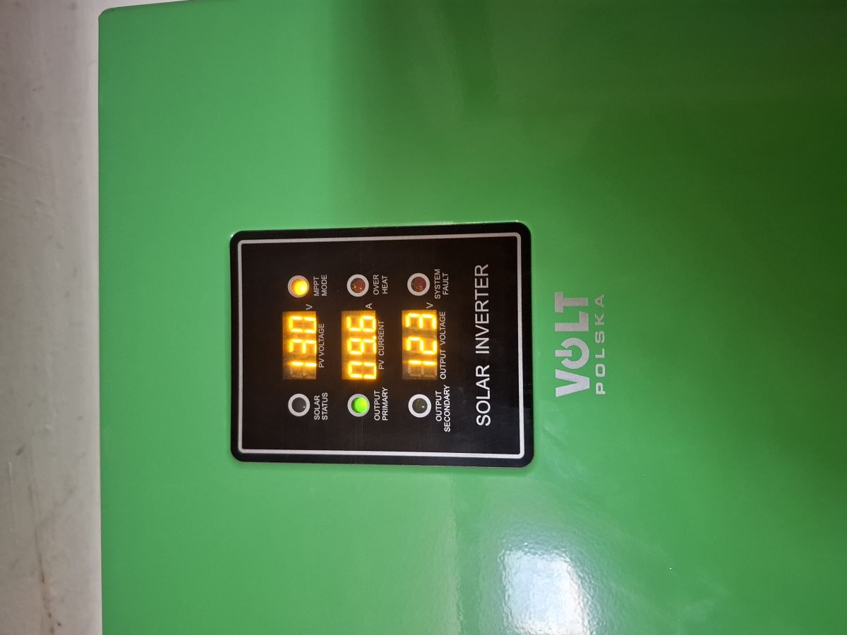

    Od dziś posiadam zestaw PV do grzania wody.
    W skład wchodzą panele Viessmann 300 DG 440 sztuk 5 oraz przetwornica solarna Volt Polska Green Boost 3000.
    Bojler Elektromet 1500 W 120 l.
    Od momentu podpięcia bojlera pod przetwornicę wskazówka temperatury na bojlerze nawet nie drgnęła. Generalnie na tę chwilę nie grzeje wcale.
    Co jest nie tak?
    Sam bojler niby działa, bo przy termostacie świeci się kontrolka na czerwono, czyli teoretycznie powinno grzać.
    Dodam, iż na przetwornicy pokazuje około 182 V napięcia.
    Czy to przez za małe napięcie?
    Firma, która mi to robiła, twierdziła, że będzie grzać tylko dłużej, bo z niepełną mocą.
    Czy dobrze myślę, że 5 paneli to jednak za mało?

    Napięcie (Vmp) 31.68V (STC). Czyli realne Vmp przy wysokich temperaturach w okolicach 30V lub nawet niżej. ECO BOOST potrzebuje 160 V minimum czyli potrzebuje 6 paneli do Normalnej pracy. Tylko 6x440W to już 2 640Wp. Przy jakichś 180-190 V Czyli grzałka 2,5-3kW i bojler 200-250 litrów.
    Ogólnie instalacja źle dobrana i skonfigurowana.

  • #6 21558073
    demaret88
    Poziom 4  
    Posty: 41
    Ocena: 3

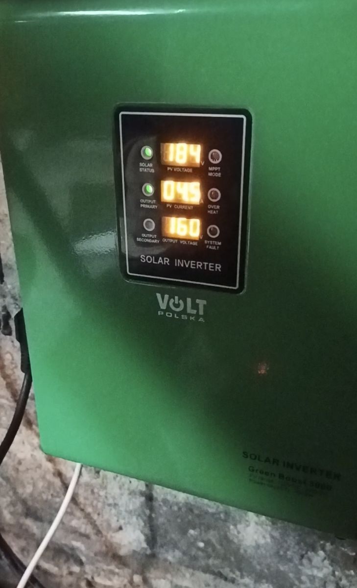

    Nie chce mi dodać filmika, więc wrzucam screen. A ja znajduję się w centrum, 40 km od Łodzi.
    Zbliżenie na zielony inwerter solarny marki Volt Polska, wyświetlający napięcie, prąd i napięcie wyjściowe.
    #7 21558112
    sigwa18
    Posty: 11985
    Pomógł: 1187
    Ocena: 3333
    184 V /5 to 36,8V czyli praktycznie nie obciążone panele. Coś mi się wydaje że MPPT nie jest wstanie ustalić punktu pracy gdy jest on poniżej 160 V a tu taki właśnie mamy taki przypadek. Zresztą jest to wprost napisane w instrukcji.
    Co robi zaraz po włączeniu próbuje zejść do 160V na wejściu?

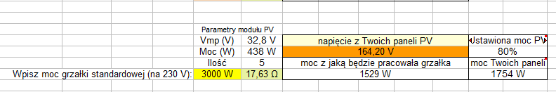

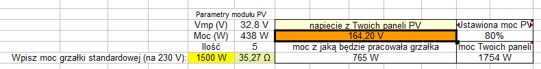

  • #11 21558160
    kmarkot
    Posty: 1373
    Pomógł: 127
    Ocena: 360
    przy obecnej grzałce 1500W i napięciu z paneli grzałka pracuje z mocą maksymalną 765W
    Fragment arkusza kalkulacyjnego z danymi dotyczącymi pracy grzałki i paneli fotowoltaicznych, z wyróżnionymi polami obliczeń.
    przy wymianie grzałki na 3000W będzie pracować
    Fragment arkusza kalkulacyjnego przedstawiający parametry modułów fotowoltaicznych i obliczenia dotyczące grzałki o mocy 3000 W.

  • #13 21558170
    kmarkot
    Posty: 1373
    Pomógł: 127
    Ocena: 360
    Chodzi o napięcie zasilania grzałki przy napięciu z PV 164V grzałka 3000W na napięcie 230V będzie pracować z mocą maksymalną 1529W
    #14 21558176
    sigwa18
    Posty: 11985
    Pomógł: 1187
    Ocena: 3333
    Nie algorytm doboru obciążenia MPPT z paneli nie obciąży ich bo nie jest wstanie wykryć mocy maxymalnej bo jej szczyt jest poza zakresem 160-300V. Za słaba grzałka powoduje to że układ nie osiągnie mocy max (nie wykorzysta potencjału paneli) i przeciąży grzałkę.

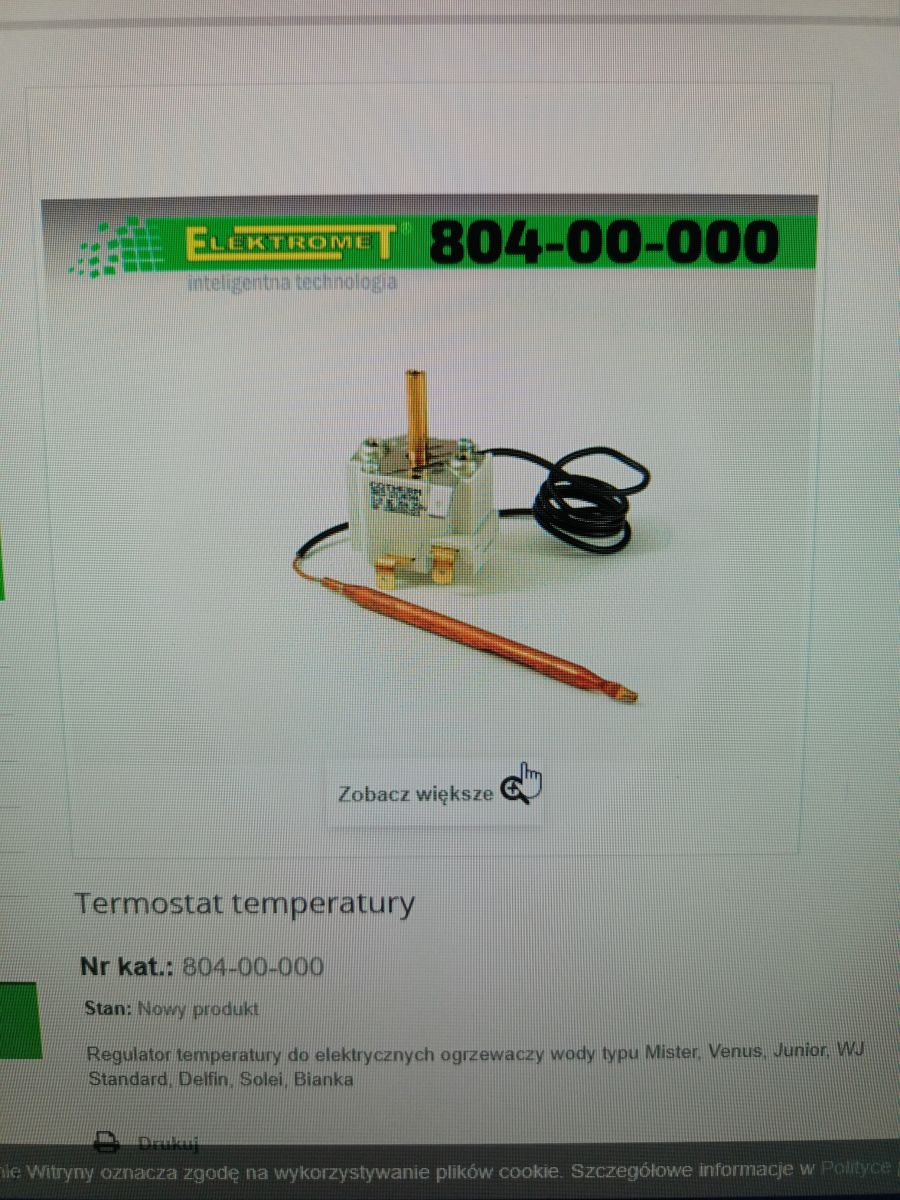

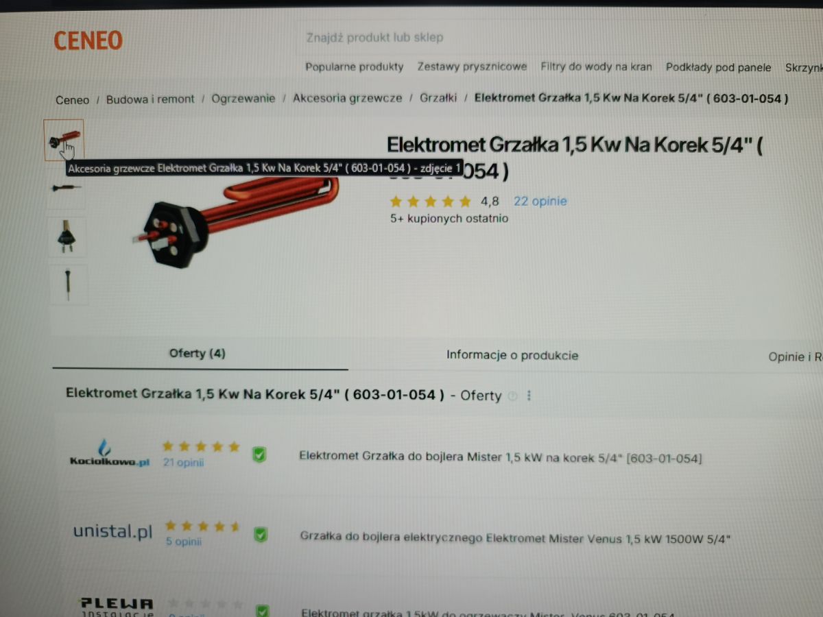

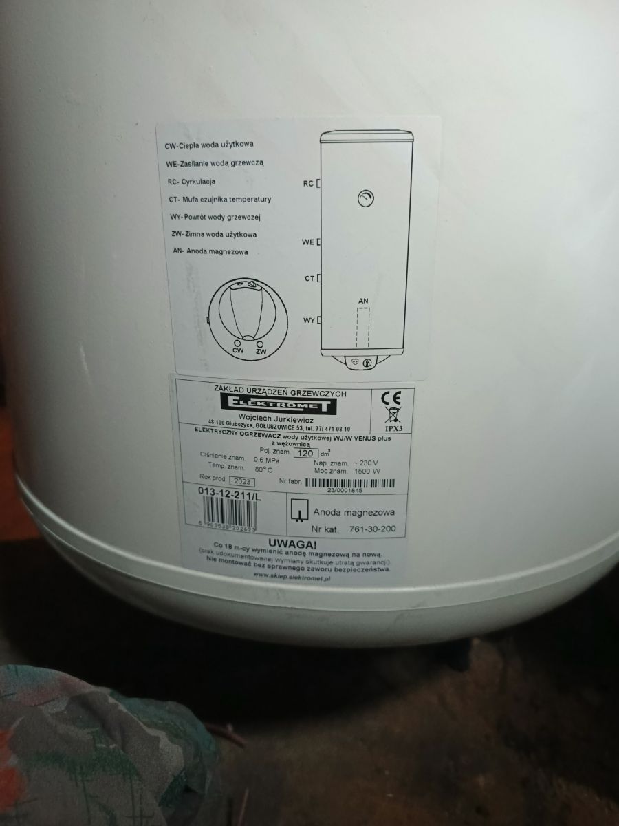

    Tabliczka znamionowa bojlera elektrycznego z diagramem przyłączeń oraz informacjami technicznymi.
    Na tę chwilę nie ma mnie w domu, więc mogę tylko wrzucić zdjęcie tabliczki znamionowej z bojlera, bo mam na telefonie akurat.
    Zrzut ekranu z serwisu Ceneo, prezentujący ofertę grzałki Elektromet 1,5 kW na korek 5/4.
    Wg Google wygląda tak.
    Zdjęcie ekranu przedstawiające termostat temperatury marki Elektromet, model 804-00-000, ze strony producenta.
    A tu termostat ze strony producenta, wg której znajduje się w moim bojlerze.
    #25 21558314
    lopr_pol
    Poziom 32  
    Posty: 1717
    Pomógł: 163
    Ocena: 489
    Na szybko to jak będziesz przy urządzeniu sprawdź czy kręcąc regulatorem temperatury masz charakterystyczne sprężynowe "prztyknięcie" termostatu lub czy regulator kręci się jak potencjometr.
    Najpewniej to zajrzeć trzeba pod obudowę.
    Dodane:
    Znalazłem zdjęcia wnętrza, widać zwykły mechaniczny regulator plus chyba neonówki/ledy kontrolne. Powinno to chodzić bez problemu z przetwornicami typu eco boost itp.

    Charakterystyczne pstryknięcie jest na pewno. Ustawione na full temperaturę – dioda ścięci na czerwono, a jak zmniejszyłem na minimum, to na przetwornicy uruchomiło się gniazdo nr 2, do którego podpiąłem pompę CWU.
