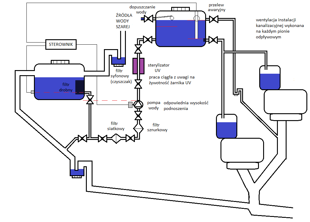

    Hej, jestem na etapie planowania domu i myślę nad instalacją odzysku wody szarej (odpływ z prysznica, wanny, pralki, umywalek) i wykorzystywania jej do spłukiwania toalet. Ceny istniejących na rynku rozwiązań powalają z nóg. Z tego względu pomyślałem, że można byłoby wykonać taką instalację w miarę możliwości samodzielnie.
    Budowa instalacji i zasada działania:
    Głównym elementem instalacji były zbiornik 100-150 l z otworem rewizyjnym oraz pompa, która pompowałaby wodę szarą do zbiorników spłuczek. Do zbiornika zamierzam wspawać 2 złączki: dopływ wody szarej i odpływ przelewowy. Na dole zbiornika byłby króciec, za którym byłaby pompa i zawór pozwalający na spust wody. Poniżej zbiornika byłby syfon, który ograniczałby wyziewy z kanalizacji, a syfon powyżej zbiornika posiadałby czyszczak, dzięki któremu można by co jakiś czas usuwać większe rzeczy typu piasek czy długie włosy. W zbiorniku byłby filtr drobny na włoski z golenia itd. oraz lampa UV do zabijania drobnoustrojów. Toalety miałyby podłączenie do wody z wodociągów, aby zapewnić możliwość spłukania na wypadek pustego zbiornika wody szarej. Na połączeniach rur wody czystej z instalacją wody szarej byłyby zawory antyskażeniowe (AS). Dopływ wody do spłuczek byłby wspólny zarówno do wody szarej jak i czystej. Przy zbiorniku wody szarej oraz przy zbiornikach spłuczek byłyby zamontowane czujniki poziomu wody bezkontaktowe (nie trzeba byłoby dodatkowo ingerować w zbiorniki). Ich najważniejszym zadaniem byłoby sterowanie pompą wody szarej, ale też sterowanie zaworami: rozdzielającym wodę szarą i dopuszczającymi wodę szarą.
    Sterowanie:
    Pompa byłaby uruchomiana na podstawie odczytów czujników poziomu wody. Przede wszystkim czujnik poziomu wody w zbiorniku wody szarej mówiłby sterownikowi, czy pompa może być załączona (zabezpieczenie przed suchobiegiem). Czujniki poziomu wody w spłuczkach wysyłałyby informację do sterownika, żeby uruchomić pompę wody szarej, odpowiednio wysterować zawór rozdzielający (kierujący wodę do odpowiedniej spłuczki) i do zaworów odcinających NO zamontowanych na dopływie wody czystej do spłuczki (zamykałby dopływ wody czystej). Kiedy zbiornik wody szarej byłby pusty, spłuczki pobierałyby czystą wodę.
    Ocena instalacji:
    Planuję mieć dwie miski ustępowe. Łazienki będą na piętrze, a zbiornik wody szarej na parterze, więc spływ wody szarej odbywałby się grawitacyjnie, a długość rur byłaby ograniczona do minimum. W przeciwnym wypadku trzeba byłoby dołożyć dodatkowy zbiornik oraz pompę automatyczną do przepompowywania np. zęzową. W domu będą mieszkały 4 osoby oraz przewiduję częste wizyty gości. Instalacja byłaby bezpieczna (zabezpieczenie przed przelaniem), mało awaryjna i łatwo naprawialna (zabezpieczenie pompy przed suchobiegiem, w razie awarii możliwość wymiany poszczególnych elementów), bezobsługowa (poza opróżnianiem filtrów, myślę że nie częściej niż czyszczenie odpływów z prysznica i umywalki), higieniczna (zabijanie drobnoustrojów przez lampę UV), ekologiczna (mniejsze zużycie wody, mniejsza ilość ścieków do przepompowywania) oraz stosunkowo tania i bardziej opłacalna (myślę, że da się zmieścić całość w 3-4 tys. zł; oszczędności: 4 osoby * 4 spłukania dziennie * 4 litry na spłukanie daje ok. 60 litrów na dzień tj. 22 m3/rok, cena wody czystej to 4,5 zł/m3 a cena ścieków to 6,5 zł/m3, łącznie 11 zł/m3, co daje roczną oszczędność 240 zł, czas zwrotu wyniósłby 10-20 lat, czyli na granicy opłacalności, mniej lub więcej w zależności od sytuacji, nie uwzględniałem kosztów energii elektrycznej która jest znikoma oraz niecodziennych sytuacji typu spłukiwanie kilka razy z rzędu przy braku dopływu wody szarej). Dodatkowo do zbiornika można byłoby wrzucać kostki do toalet (nie wiem, jak piana wpływałaby na instalację). Minusem instalacji jest ograniczona możliwość jej zastosowania (spływ grawitacyjny do zbiornika wody szarej) lub mniejsza opłacalność po zaadaptowaniu do swojego budynku. Kolejnym wyzwaniem będzie odpowiednie zaprojektowanie instalacji i wykonanie jej elementów tj. wspawanie złączek w zbiornik, zaprogramowanie sterownika, dobór komponentów. Dokonując przeglądu zauważyłem, że zawory sterowane mają ograniczony czas zamykania/otwierania, więc zanim by się zamknęły, spłuczka zdążyłaby pobrać sporo wody czystej. Dodatkowo nie wiem, jak dobrać komponenty, aby wszystko było kompatybilne np. sygnały ze sterownikiem, napięcia zasilania itd. Pompa wody powinna mieć odpowiednią wysokość podnoszenia.
    Kwestie do rozwiązania:
    Chciałbym poprosić was o ocenę tego projektu, uwagi, propozycje. Może macie jakieś NIE dla instalacji, którego nie uwzględniłem.
    Mile widziany dobór komponentów (czujniki, sterownik, pompa, zawory) tj. rozwiązanie doboru urządzeń automatyki i ich połączenia.
    Czy w razie krótkich przewodów czujników można je przedłużyć, żeby udało się połączyć czujnik przy wc na piętrze?
    Schemat instalacji odzysku wody szarej i wykorzystywania jej do spłukiwania toalet
    Schemat instalacji odzysku wody szarej z widocznym zbiornikiem, filtrami, pompą i sterowaniem do zasilania dwóch spłuczek toaletowych.

    Kolega chce znakomicie podrożyć wszystko.

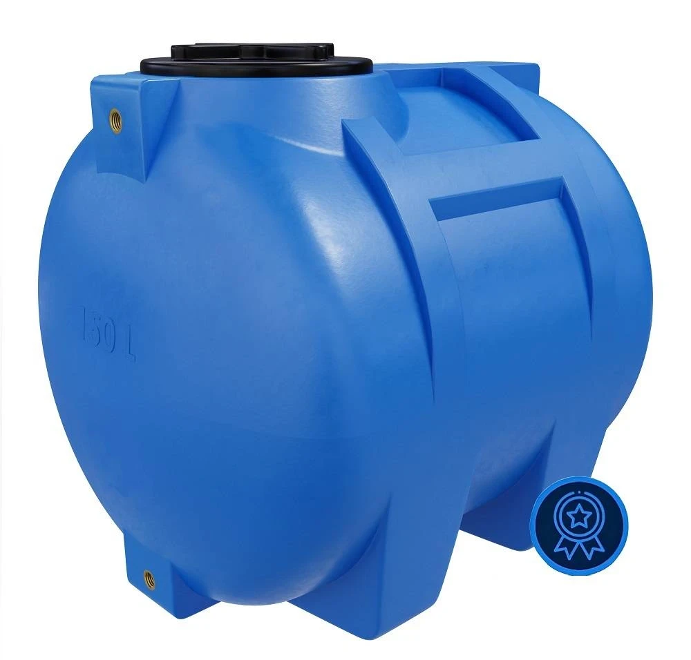

    2 Beczki (niebieskie 120 l) z 1 przepływ 10 cm od góry do drugiej beczki niżej w której będzie wyłącznik poziomu cieczy i przelew do kanalizacji 10 cm od góry.
    Pompa od drugiej beczki, przełączanie zasilania wyłącznikiem poziomu i wąż od zmywarki (z elektrozaworem) na zasilanie czystą wodą w razie braku wody po uzdatnianiu.
    Filtr na wejściu.
    To tak na szybko.

    awory antyskażeniowe (AS), przy zbiornikach spłuczek czujniki poziomu wody bezkontaktowe z długimi kablami...
    Nie lepiej zasilać spłuczki tylko wodą ze zbiornika WS, a zbiornik w razie oproznienia do poziomu x (10%?) dopełniać do y (25%) wodą sieciową, żeby nigdy nie brakło?
    Do tego gdyby zbiornik był na strychu, to dopływ do spłuczek grawitacyjny, a w piwnicy tylko pompa wrzucająca WS na górę - jeśli zbiornik nie jest pełen.
    Bądź ostrożny z lampą UVC! Z tym nie ma zabawy! I pasuje kontrola, czy lampa działa. To może być kosztowne.
    Czy lampa będzie w zbiorniku? Czy on wytrzyma takie promieniowanie, czy się nie rozsypie? Plastik plus UV to nie jest dobre połaczenie nawet przy UVB.
    Dodatkową oszczędnością będzie ogrzewanie pomieszczenia, w którym jest zbiornik WS. Zazwyczaj ciepła woda leci się chłodzić do kanalizacji, oraz mniejsze zużycie armatury i ceramiki w WC - nie powinien osiadać tam kamień.

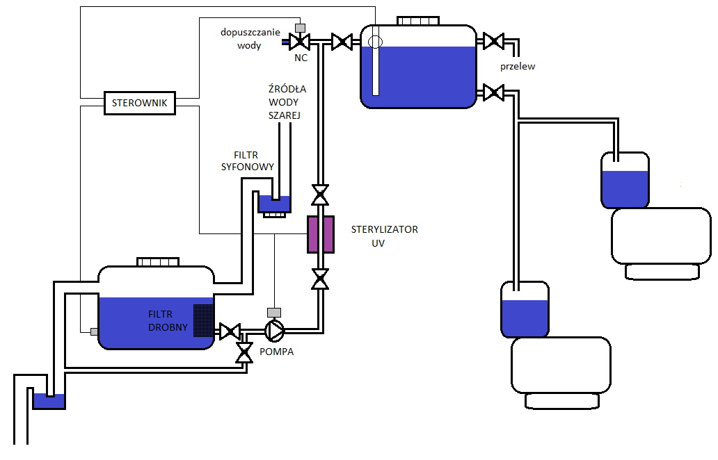

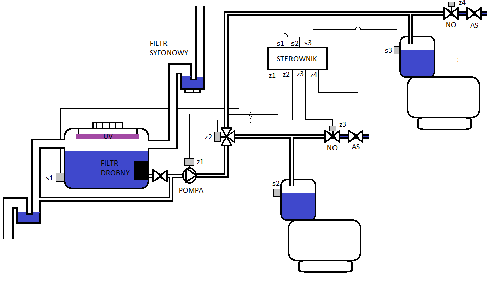

    Dzięki za uwagi. Nie jestem dobry w automatyce i wymyślenie tego, co Tobie zajęło chwilę, mi zajęłoby z 20 lat.
    Faktycznie spływ grawitacyjny do spłuczek to dobry pomysł. Zresztą cała koncepcja zaczęła się od tego, żeby z toalety na piętrze część odpływu kierować do spłuczki WC na parterze. Postanowiłem dołożyć drugi zbiornik na strychu, dzięki czemu można wyeliminować zbędne zawory i czujniki (mniej elementów, które mogą się zepsuć; prostota), co z kolei pozwala zastosować prosty sterownik poziomu bez konieczności programowania. Dodatkowy pojemnik to również dodatkowa pojemność zdolna do przejęcia wody szarej. Mimo tego ostateczny koszt byłby niższy.
    Zasada działania układu sterowania:
    W zbiorniku dolnym jest czujnik poziomu, który zabezpiecza pompę przed suchobiegiem. Sonda w zbiorniku górnym steruje pracą pompy. Jeśli zbiornik górny będzie pełny, pompa nie będzie uruchamiana, natomiast jeśli będzie pusty, to zostanie otwarty zawór dopuszczający wodę w przypadku pustego zbiornika dolnego lub zostanie uruchomiona pompa w przypadku dostatecznie pełnego zbiornika dolnego.
    Lampa UV:
    Myślałem wcześniej nad niszczeniem zbiornika za sprawą promieniowania UV, ale byłem przekonany, że zbiornik jakoś wytrzyma.
    Po odpowiedzi wymyśliłem, że można zastosować lampę akwariową z osłonką od góry i z wyłączaniem w przypadku pustego zbiornika (woda minimalnie pochłania promieniowanie UV), aczkolwiek to nie rozwiązałoby całkowicie problemu. Można też zastosować lampę UV przepływową i zamontować ją np. za pompą.
    Schemat zoptymalizowanej instalacji
    Schemat instalacji do odzysku i sterylizacji wody szarej z filtrami, pompą i lampą UV.

    Wg mnie bez sensu, zapominasz, że szara woda ma zanieczyszczenia, które będą zatykać dysze w zaworach spłuczek, a wierz mi, to są bardzo małe dziurki. Poza tym koszty: zbiornik, pompy, rury, złączki – to kosztuje, a ile wody zaoszczędzisz? W sumie niewiele. Spłuczki nowe mają 3–9 l wody, dwa razy 10 użyć dziennie, to masz max 200 l, czyli 5 dni to 1 m³ wody, na rok około 73 m³ wody * średnio 10 zł/m³ ścieki daje ponad 700 zł, tyłka nie urywa. Twoja instalacja będzie się co najmniej 4–5 lat zwracała, o ile będzie działać tyle bezawaryjnie.

    Ja myślę, że pomysł dobry, idea słuszna. W skutek suszy hydrologicznej woda będzie w kraju coraz droższa, a fotowoltaika nie rzadko zwraca się znacznie dłużej, więc tym sie nie ma co przejmować.
    Tylko schemat trzeba zmodyfikować, musi być możliwość regularnego opróżniania zanieczyszczeń z dolnego zbiornika (np. zbiornik z grodzią przelewową i spustem z pierwszej komory, filtracja przynajmniej dwustopniowa). Do każdego ustępu doprowadziłbym mimo wszystko tradycyjną instalację wodną.
    Zawory pływakowe w rezerwuarach muszą być inne, niskociśnieniowe, bo zwykłe będą się zbyt długo napełniać i jak kolega napisał wyżej istnieje możliwość zapychania mydlinami itp.

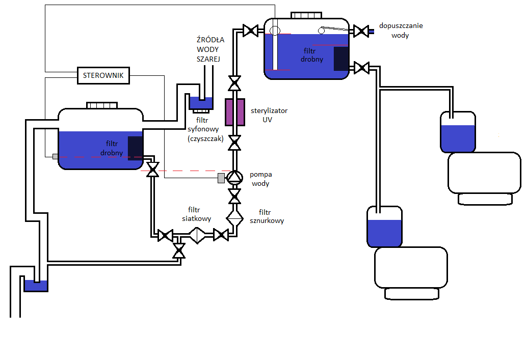

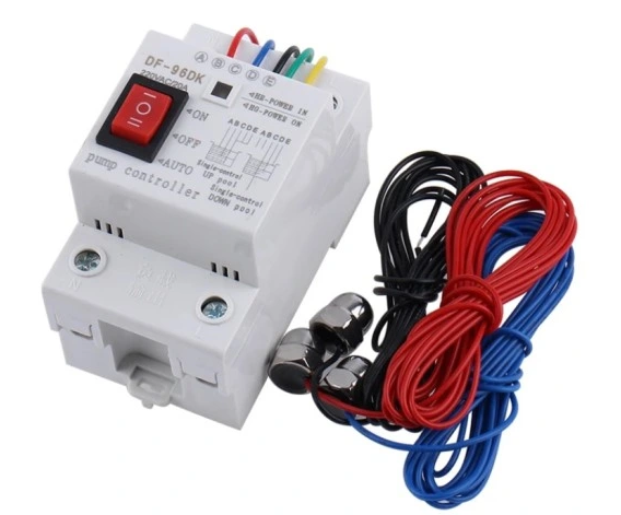

    Dziękuję wszystkim za dotychczasowe odpowiedzi.
    Nie chcę wykorzystywać deszczówki w domu z kilku względów. Przede wszystkim nie mogę zdzierżyć tego, że tyle mało brudnej wody idzie w kanał, a zużywamy czystą wodę do spłukiwania brązowych klocków. Deszczówkę chcę wykorzystywać do podlewania ogródka, rozsączania w glebie, czyli generalnie na zewnątrz. Zamierzam ograniczać mostki cieplne w domu (budynek pasywny), więc raczej chcę uniknąć zbędnych przebić, ale nie mówię nie dla deszczówki w domu. Do tego deszczówka też jest brudna (pyłki i kupy z dachu), więc w zasadzie problemy te same, chociaż nie aż tak uciążliwe. Efekt ekonomiczny gra mniejszą rolę, dopóki instalacja nie będzie kosztować milionów.
    Faktycznie może być problem z zanieczyszczeniami. Nie chcę, żeby był problem z zaworami napełniającymi w spłuczkach ze względu na nieszczelności spowodowane zanieczyszczeniami. Zdałem sobie sprawę z tego, że czasami mogą pojawić się nieprzewidziane, ale problematyczne zanieczyszczenia np. krew, piasek, duża ilość włosów, szczecina itd. Z tego względu postanowiłem dodać do układu kilka filtrów: filtr siatkowy na drobne zanieczyszczenia mechaniczne i filtr sznurkowy na zanieczyszczenia rozpuszczone w wodzie. Pozostają wcześniejsze filtry: syfonowy z czyszczakiem na duże zanieczyszczenia i długie włosy oraz filtr w zbiorniku na włosy. Za filtrami sterylizator UV do niszczenia drobnoustrojów. Zastanawiałem się, gdzie dać filtr sznurkowy i siatkowy, ponieważ pompa powinna być poniżej dna zbiornika (chyba że miałaby zdolność zasysania wody). Ostatecznie dałem filtry przed pompą, żeby zwiększyć jej żywotność i zmniejszyć awaryjność, zachowując przy tym odpowiedni poziom pompy względem zbiornika. Do tego uprościłem układ sterowania, który można kupić za mniej niż 150 zł, którego nie trzeba programować. Zrezygnowałem ze sterowania lampą UV ze względu na utrzymanie żywotności (będzie świeciła cały czas).
    Schemat instalacji do oczyszczania i dystrybucji wody szarej z filtrami mechanicznymi i sterylizatorem UV.
    Schemat dwóch zbiorników z wodą, połączonych rurami oznaczonymi literami A, B, C, D i E w różnych kolorach.
    Sterownik pompy DF-96DK z przełącznikiem, przewodami i czujnikami poziomu wody.
    Czy taki układ miałby sens? Jestem otwarty na wszelką krytykę. W ostateczności pozostanie mi sikanie pod prysznicem, żeby nie marnować wody na spłukiwanie (żart) (albo i nie :D).

    To abstrahując od sensowności:
    - na schemacie górny zbiornik nie ma zabezpieczenia przelewowego, a są tam dwa systemy uzupełniania wody,
    - google podpowiada, że żywotność lampy to ok 9000h (~1rok), a cena to około 800zł (tak że tego…), może jednak wrócić do włączania lampy razem z pompą (+ jakieś zabezpieczenie / soft-start czy coś)
    - jeśli lampa miałaby jednak świecić cały czas, to większy sens miałoby to w zbiorniku z wodą szarą (tym po lewej), pytanie czy problem degradacjo takiego zbiornika jest rozwiązywalny (może wystarczy by zbiornik był z czegoś innego, powiedzmy stary boiler czy coś)
    Troche sporo komplikują te bakterie.
    Zważywszy na powyższe, to rozważyłbym doprowadzenie też wody czystej do każdej spłuczki, na wypadek jak by Ci się kiedyś to przestało podobać.

    >>21562203
    Dodałem przelew, a dopuszczanie wody ze zbiornika wody szarej zaprojektowałem w dolnej części zbiornika.
    Tak, żywotność lampy w sterylizatorze UV to ok. rok, natomiast u wszystkich producentów spotkałem się z informacją, że żarniki UV są dedykowane do pracy ciągłej, a każde włączanie i wyłączanie skraca żywotność. Zaleca się wyłączanie lampy tylko w okresach dłuższych nieobecności, np. powyżej 2 dni. Do tego wyłączanie lampy spowoduje brak ciągłości ochrony i możliwość przedostawania się drobnoustrojów poza lampę (wiadomo, że takie lampy nie mają 100% skuteczności).
    Myślałem o zbiorniku metalowym, jednak takie zbiorniki są droższe i wymagałyby większych przeróbek, np. dorobienie otworu rewizyjnego. Zbiorniki plastikowe są tańsze i wystarczy je tylko trochę dostosować.
    Na chwilę obecną zdecydowałbym się na sterylizator UV przepływowy pracujący w sposób ciągły, z możliwością wymiany żarnika. Musiałbym tylko nabyć sterylizator od europejskiego producenta, żeby nie było problemów z dostępnością pasujących elementów. Koszt żarnika, w zależności od mocy, to 100–200 zł.
