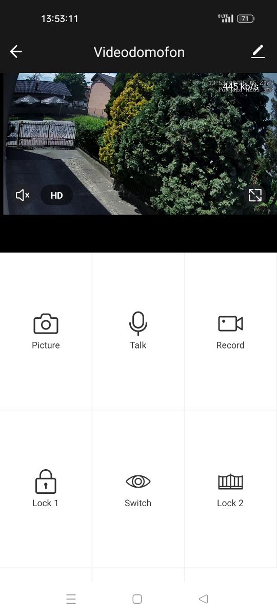

    Są też wideodomofony IP, po kablu lub WiFi współpracujące np. z apką Tuya, sam taki mam, wtedy dla sterowania furtką i dodatkowo bramą z apki nie potrzeba żadnej kombinacji z przyciskiem wyjścia.
    Tak to wygląda na ekranie fona.
    Ekran aplikacji wideodomofonu z podglądem obrazu z kamery przy bramie, zestaw przycisków do obsługi funkcji takich jak otwieranie furtki i bramy.

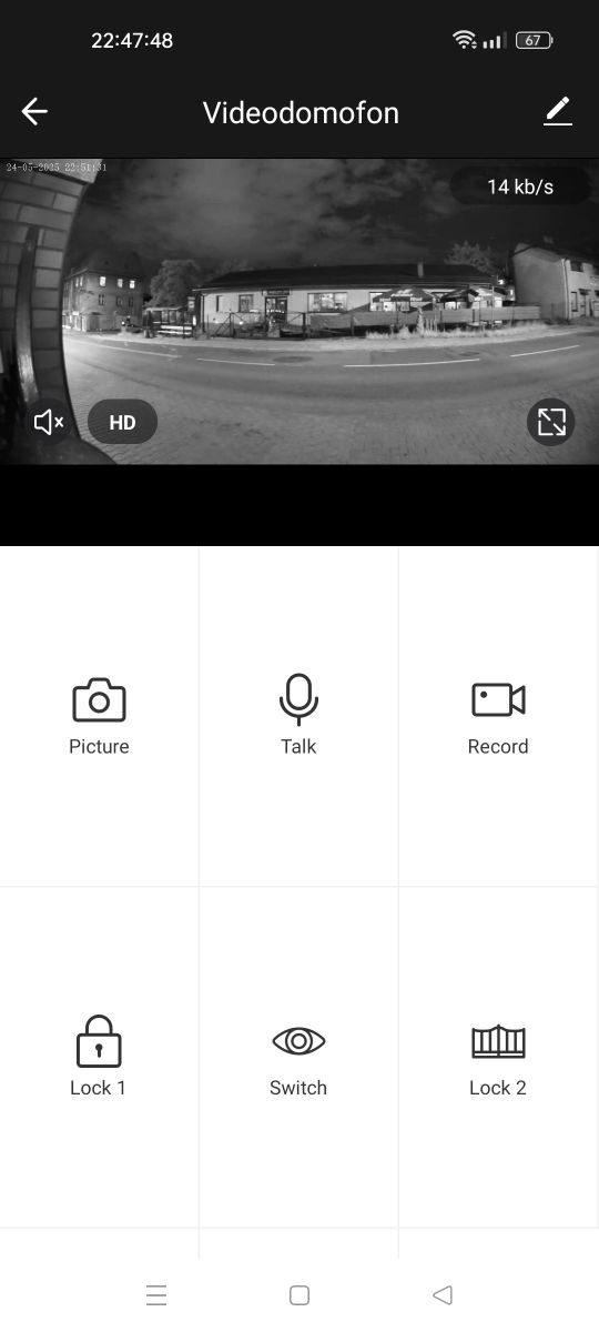

    U mnie jest wejście na kontaktron, tak że stan bramy byłby pokazany, ale nie podłączałem go bo mam monitoring, do tego mam skonfigurowane 7 kamer IP w wideodomofonie co również daje możliwość podglądu stanu bramy na wideodomofonie.
    Jak na zdjęciu, po kliknięciu w ikonę Switch wybieram kamerę do podglądu.
    Na monitorze wideodomofonu po kliknięciu na taką ikonę jest podgląd na 4 kamery, po przesunięciu ekranu następne 4, w sumie 7 dodanych + 1 z wideodomofonu.
    Ta wygląda u mnie podgląd stanu bramy.
    Ekran aplikacji wideodomofonu z podglądem kamery na bramę wjazdową i panel sterowania funkcjami.
