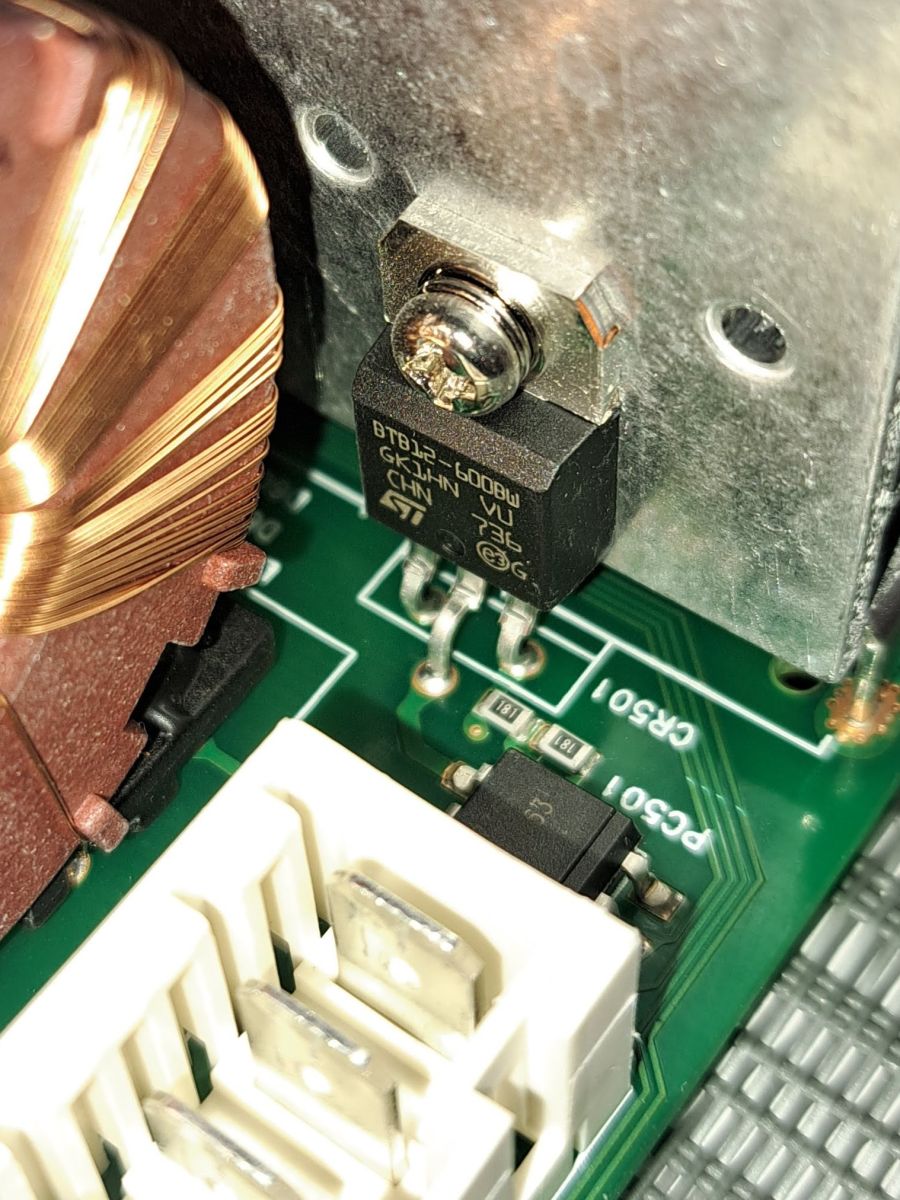

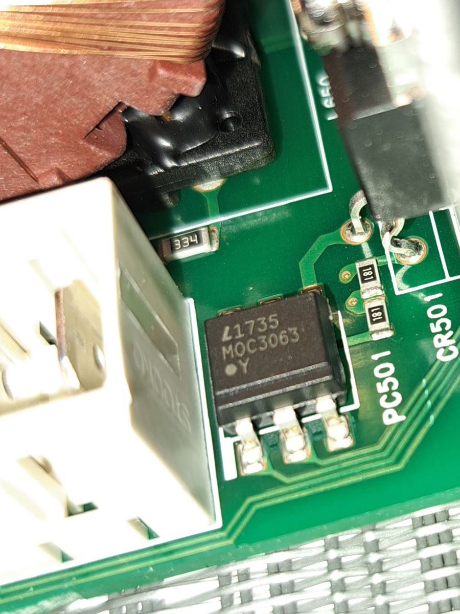

    Dziękuję @techlock za tak szczegółową instrukcję. Podejrzewałem zasilanie, ale szukałbym raczej problemu na napięciu 5V. A tutaj sugerujesz triak BTB12-600B, który podejrzewałbym, że steruje silnikiem lub innym elementem wykonawczym. Znalazłem te elementy na płytce:
    Zbliżenie na płytkę drukowaną z widocznym układem scalonym MOC3063, elementami SMD i fragmentem cewki.
    Zbliżenie na triak BTB12-600BW przymocowany do radiatora na płytce drukowanej.
    Zacznę wymianę od triaka i sprawdzę jaki będzie efekt.

    To triak, nie trzyma parametrów, stąd spada napięcie 5V przy obciążeniu. Czasami bez Cook-key działa jeszcze przez chwilę, ale to kwestia czasu jak padnie.
    Daj pastę pod triaka, fabrycznie nie dają.
    To ten z fotki, po stronie lutów nóżki są zabezpieczone silikonem.

    Ten silikon dosyć ciężko było usunąć ale dla chcącego ...
    Trak przelutowany na nowy identyczny (BTB12-600BW), transoptor zostawiłem stary. Całość złożyłem i ruszyło bez problemu.
    Wspominałeś o takim objawie: "Czasami bez Cook-key działa jeszcze przez chwilę, ale to kwestia czasu jak padnie." - dokładnie tak thermomix się zachował zanim ekranik przestał się włączać.
