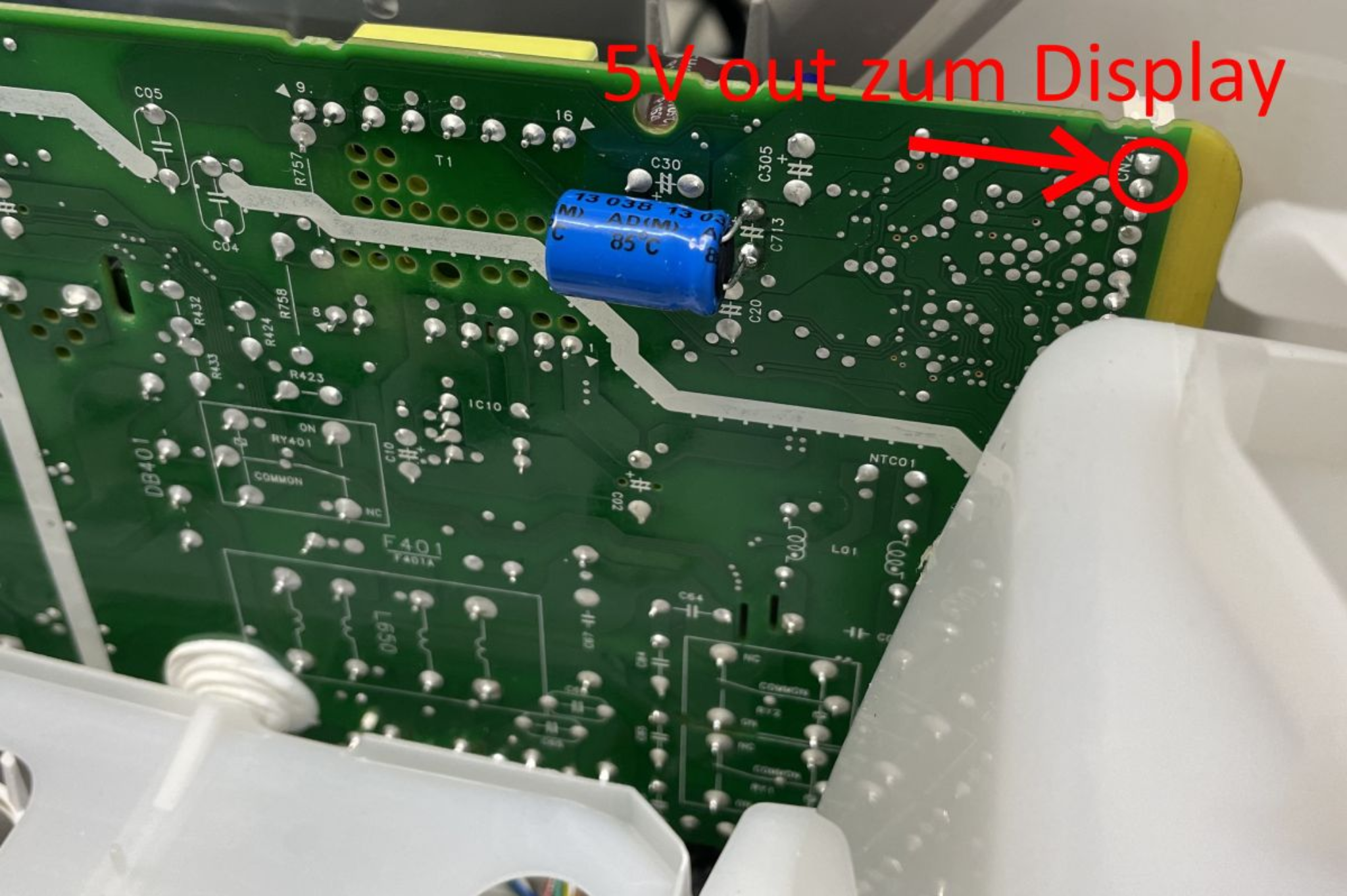

    Elektronika TM5 (wyświetlacz + Cook-Key) jest zasilana z jednej linii:
    zasilacz
    linia 5V
    płyta wyświetlacza
    Cook-Key

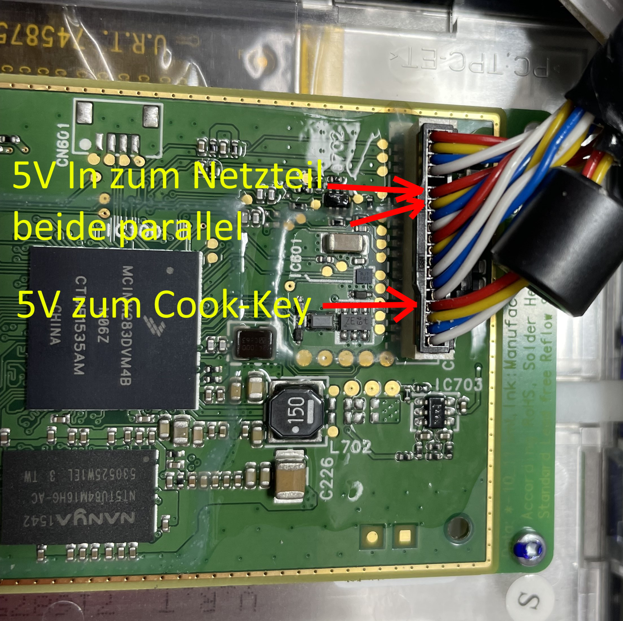

    W wiązce między zasilaczem a wyświetlaczem są:
    Zielona płytka PCB z kondensatorem i podpisem „5V out zum Display” ze strzałką do punktu lutowniczego
    Zbliżenie płytki PCB złącza przewodów; żółty napis wskazuje linie 5V do zasilacza i Cook-Key
    • 2 × przewody +5V
    • 2 × przewody GND
    Przewody są połączone równolegle, aby zmniejszyć spadek napięcia przy większym poborze prądu.

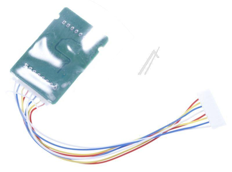

    Jak rozwiązał to producent

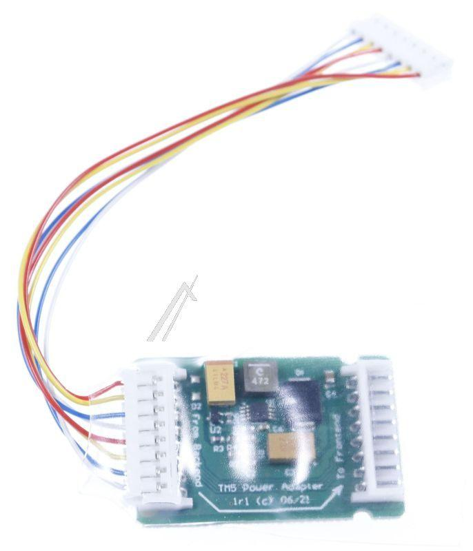

    Na rynku dostępna jest specjalna płytka naprawcza:
    TM5 Power Adapter / Spannungsplatine której producentem jest Vorwerk DE Stiftung & Co. KG !!! :)
    Moduł elektroniczny o numerze 37281 ~ 50 EUR ( zwykły step-up)
    Płytka adaptera zasilania TM5 z dwoma białymi złączami i wiązką kolorowych przewodów
    Mała płytka elektroniczna z przewodami w kolorach i białą wtyczką na końcu.
    Jest to mała przetwornica stabilizująca napięcie 5V.
    zasilacz TM5 daje np. 4.7V
    przetwornica
    stabilne 5.0V
    display + Cook-Key

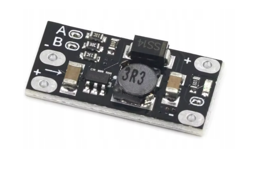

    Wystarczy użyć małego modułu step-up ustawionego na 5V (np. z Allegro za około 3 zł).

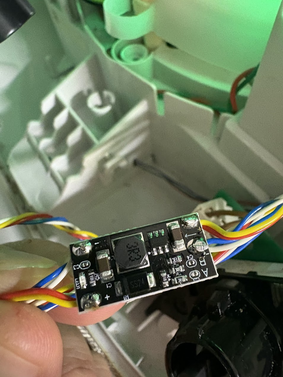

    Mały czarny moduł przetwornicy DC-DC step-up z cewką „3R3” i polami lutowniczymi +/-
    Wnętrze urządzenia z wiązką przewodów i małą płytką elektroniki wpiętą w złącza
    wejście: 4.6–4.8V
    step-up
    wyjście: stabilne 5.0V

    Ważne !!!!
    Na płytce należy usunąć (wylutować) dwie zworki między punktami A i B
    (zgodnie z nadrukiem na PCB), aby układ pracował w trybie 5 V.

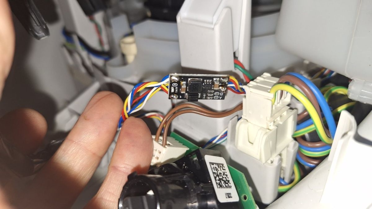

    Uzupełnię temat:
    Sprawdziłem napięcia na linii 5 V:
    - bez podłączonego cook-key 4.9 V
    - z podłączonym 4.59 - 4.78 V (można zmniejszyć jasność wyświetlacza do minimum oraz wyłączyć zielone oświetlenie klucza, wtedy jest to powiedzmy max 4.78 V)
    Po wymianie TRIAK BTA12-600BW oraz MOC 3063 na pięcia bez zmian.
    Dołożyłem step-up i jest idealnie 4.99 V :) co najważniejsze, wartość nie spada i jest trzymana pomimo maksymalnej jasności wyświetlacza oraz włączonym oświetleniu LED klucza, czy też podczas synchronizacji WIFI.

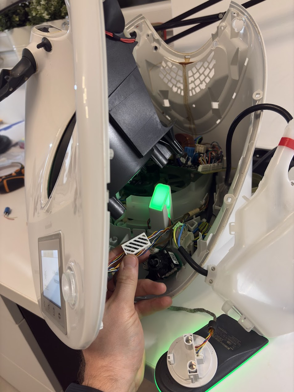

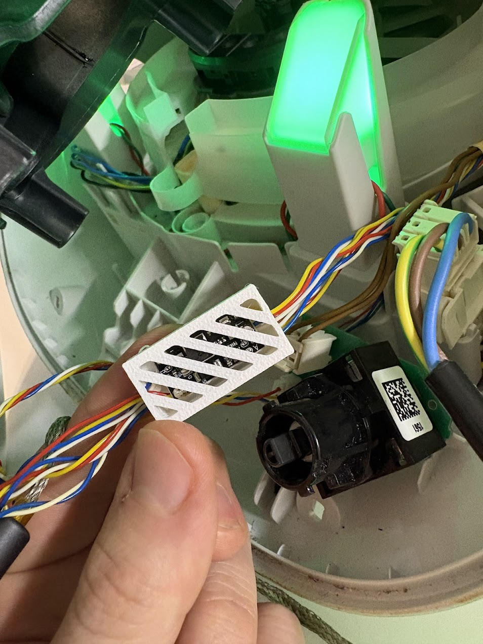

    Całość zamknięta w małym case - wydruk własny (na drukarce 3D):
    Dłoń trzyma biały, ażurowy wydruk 3D z elektroniką obok wiązek przewodów i świecącego na zielono modułu
    Mała płytka przetwornicy DC-DC trzymana w palcach, z przylutowanymi kolorowymi przewodami w obudowie urządzenia
    Otwarty biały robot kuchenny, dłoń trzyma przewody i płytkę; wewnątrz świeci zielona dioda

  • #8 21901619
    dayer41
    Posty: 29
    A więc naprawiłem swojego TM5 wg instrukcji, jak na razie wszystko działa, dzięki!
    Dla potomnych, we wtyczce wyświetlacza są to, licząc od góry wtyczki:
    - przewody GND - pin 12 (niebieski) i pin 13 (biały).
    - przewody 5V - pin 6 (czerwony) i 7 (żółty).
