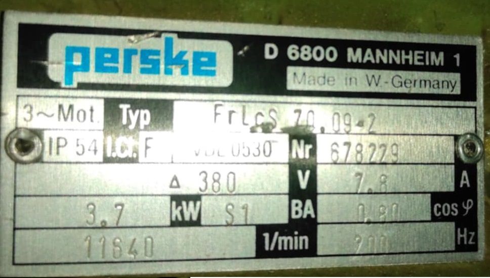

    Nie działam w tym temacie na co dzień a kolega poprosił mnie o zestrojenie nowego falownika z silnikiem o parametrach:
    Moc 3.7kW
    Zasilanie Δ380V 200Hz
    Znamionowa prędkość obrotowa 11640 rpm
    Znamionowy pobór prądu 7.8A
    Tabliczka znamionowa silnika elektrycznego Perske z danymi technicznymi.
    Z moich obliczeń według wzoru znalezionego gdzieś w internecie, jest to silnik 2 biegunowy (proszę o weryfikację):
    P=120*f/Ns
    P=120*200/11640
    P=2.06

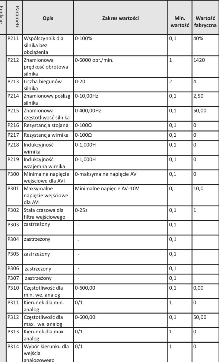

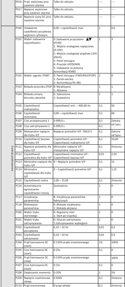

    Tabela parametrów i ustawień falownika SANYU SXS1000, obejmująca podstawowe funkcje i wartości domyślne.
    Tabela parametrów falownika SANYU SXS1000 z opisem, zakresem wartości, wartością minimalną i fabryczną.

    Znając parametry pracy silnika wydaje mi się, że parametry falownika powinny być ustawione następująco:
    P105 - 200 Hz
    P106 - 0Hz
    P107 - 4÷5s
    P108 - 5÷10s
    P109 - 380V
    P110 - 200Hz
    P111 - 190V
    P112 - 100Hz
    P113 - 0
    P114 - 0
    P115 - jeśli dobrze rozumiem, jest to wartość którą falownik dobiera automatycznie
    P202 - 2Hz
    P203 - 0Hz
    P204 - P207 - tu nie mam pojęcia co wstawić
    P208 - 5%
    P209 - 380V
    P210 - 7.8A
    P211 - 40%
    P213- 2
    P214 - 2,50
    P215 - 200Hz
    Reszta nieistotna :)
    Bardzo proszę o weryfikację :)

    113-114 można by coś dać, np. 12 (3% napięcia znam.) przy 2Hz (1% fmax) dla wzmocnienia startu, ale to na pewno wrzeciono, startuje bez obciążenia
    P115 dałbym kilka kHz (3), bo to musi być trochę większe od 200Hz
    202, 203 raczej zostaw
    204-207 też zostaw, chyba, że chcesz szybkiego stopu, to trzeba popróbować
    209, 210 OK
    211raczej bez znaczenia dla pracy
    213-214 będzie to mnożnik wyświetlanych obrotów
    215 OK
