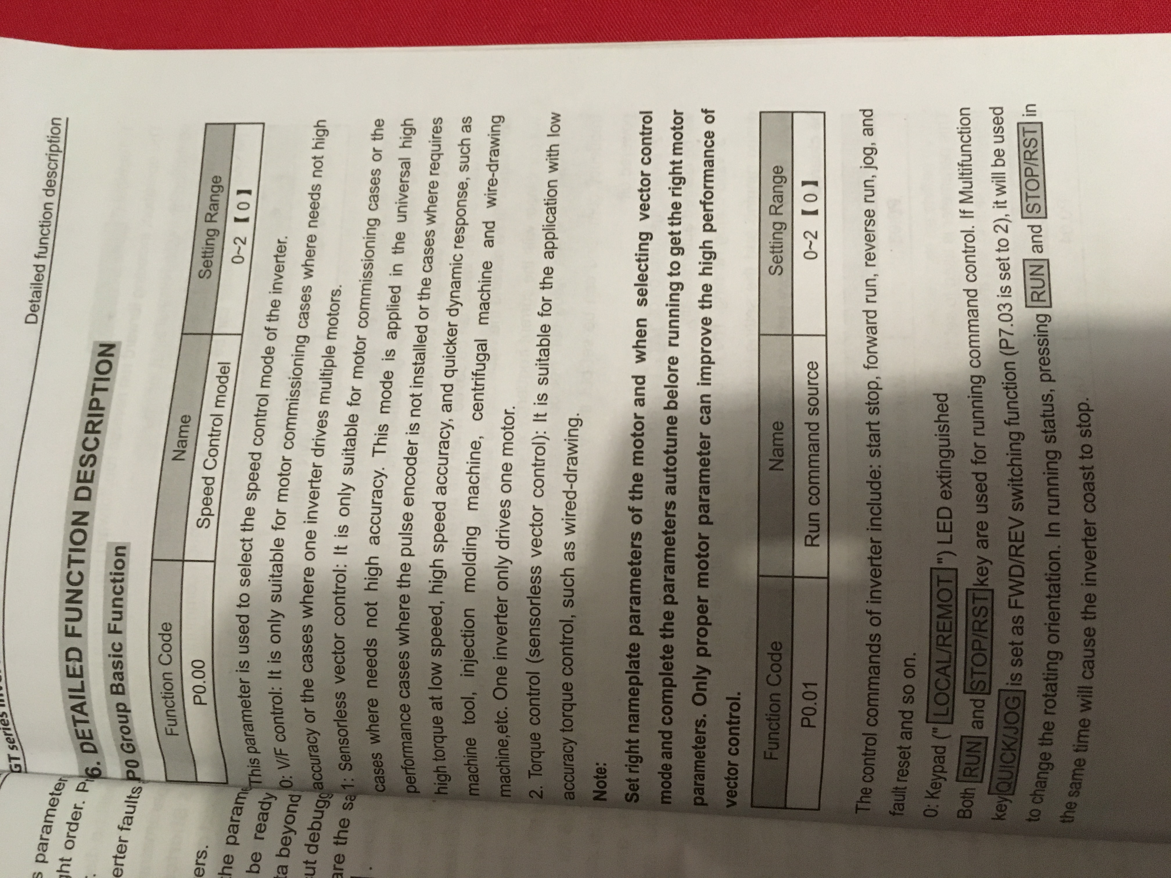

    Która z tych opcji wybrać ? 1 ?

    To zależy gdzie docelowo będzie zamontowany silnik i jaki będzie charakter jego pracy. Opisy są raczej dość przejrzyste.
    Najbardziej uniwersalną będzie parametr 1 czyli "Sensorless Vector Control" ale wtedy koniecznie musisz mieć podane prawidłowe parametry silnika oraz wykonać procedury z rozdziału "Vector Control". Tam powinna być funkcja wykonująca swojego rodzaju auto-tuning parametrów rozruchowych.
    Zwróć jednak uwagę że jeśli wykonasz auto-tuning na silniku który nie jest zamontowany w maszynie to będziesz musiał to powtórzyć po jego założeniu.

    W trybie V/f nie wpisujemy parametrów silnika i od tego bym zaczął.
    Dopiero po sprawdzeniu należałoby parametryzować tryb wektorowy.
