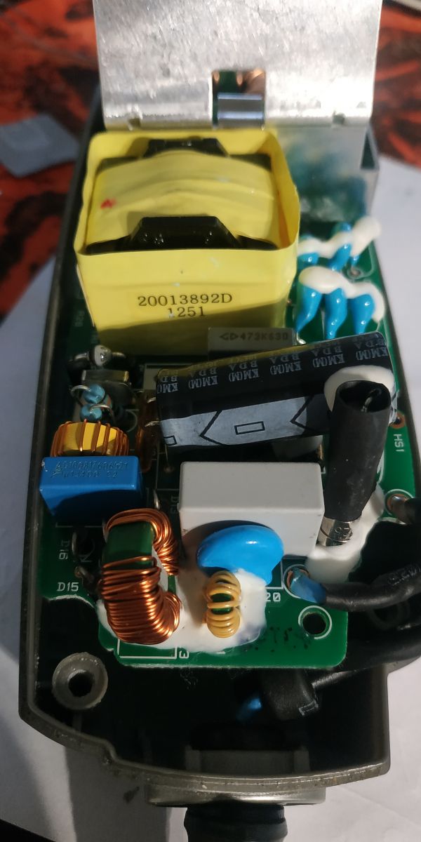

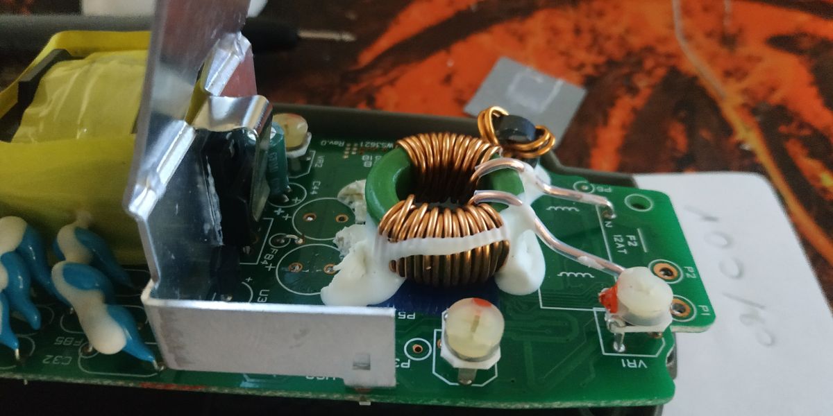

    Mam pierwszą wersję CTEK'a MXS5, ładowarka od jakiegoś czasu piszczała, w pewnym momencie przestała ładować, nic się na niej nie świeciło. Myślałem że może wyrwał się jakiś kabelek, ale okazało się że wysadziło oba kondensatory 1000 uf, 15 V. Niestety nie miałem identycznych, więc każdy z nich zastąpiłem 2x 470 uF, 25 V (chiński miernik do kondów pokazał 1010 uF). Ładowarka się włączyła i niby zaczęła działać, ale przy kliknięciach guzika dziwnie się zachowała (zamiast przełączać tryby to zapalała ledy kolejnych trybów) więc odłączyłem ją od prądu i po ponownym podłączeniu do kontaktu już się nic nie zapala na niej.
    Po podłączeniu do prądu, na wcześniej wspomnianych kondensatorach jest ok. 5,8-6 V, bezpiecznik na wejściu sprawny.
    Co proponujecie sprawdzić? (umiem posługiwać się multimetrem i jakieś podstawy znam)

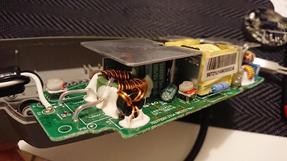

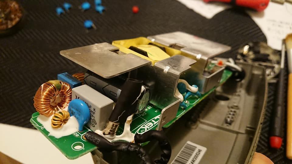

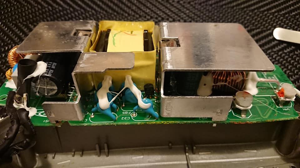

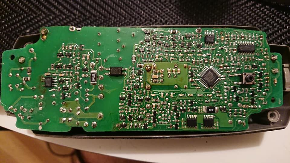

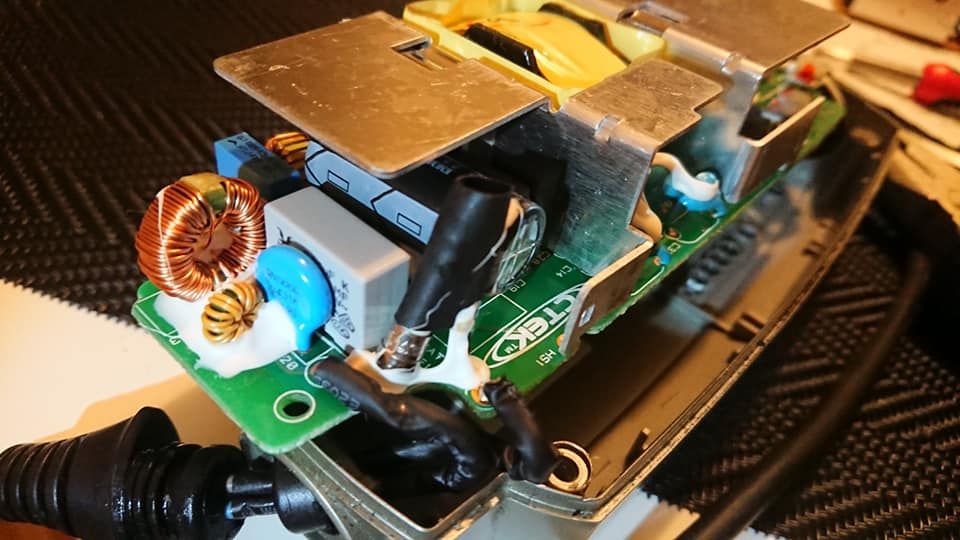

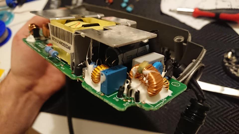

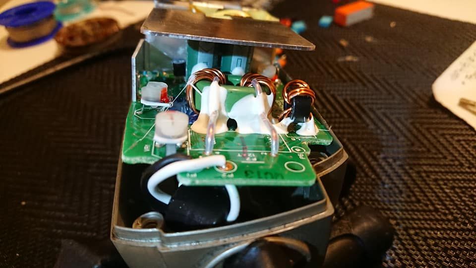

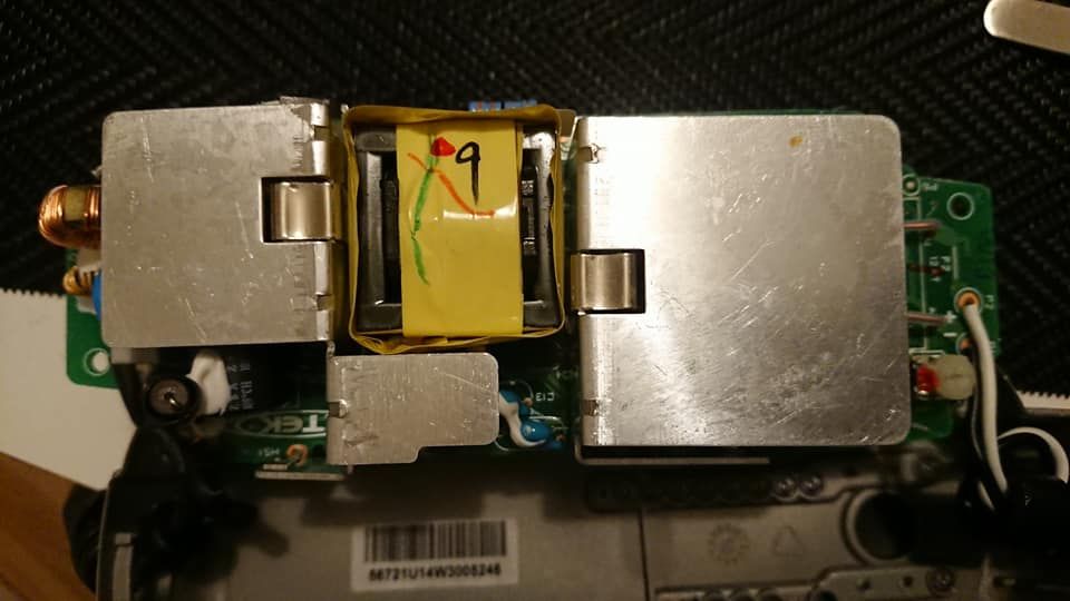

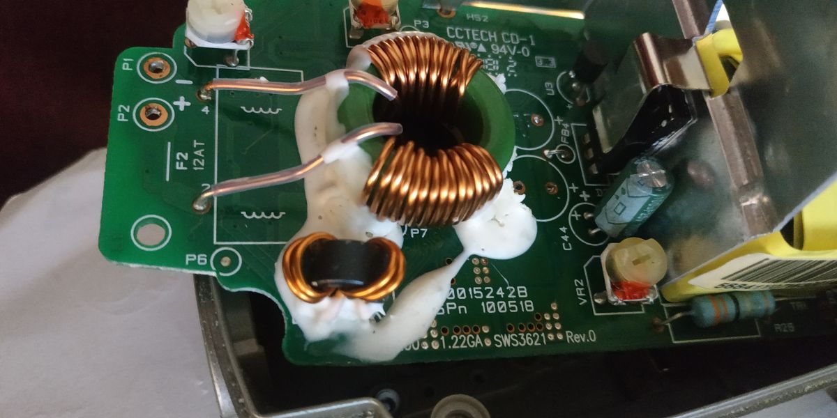

    Nie myślałem że wnętrze CTEK'a to jakaś tajemnica. :)
    Linki wyżej dotyczą nowszej wersji, ale w wolnej chwili obejrzę.

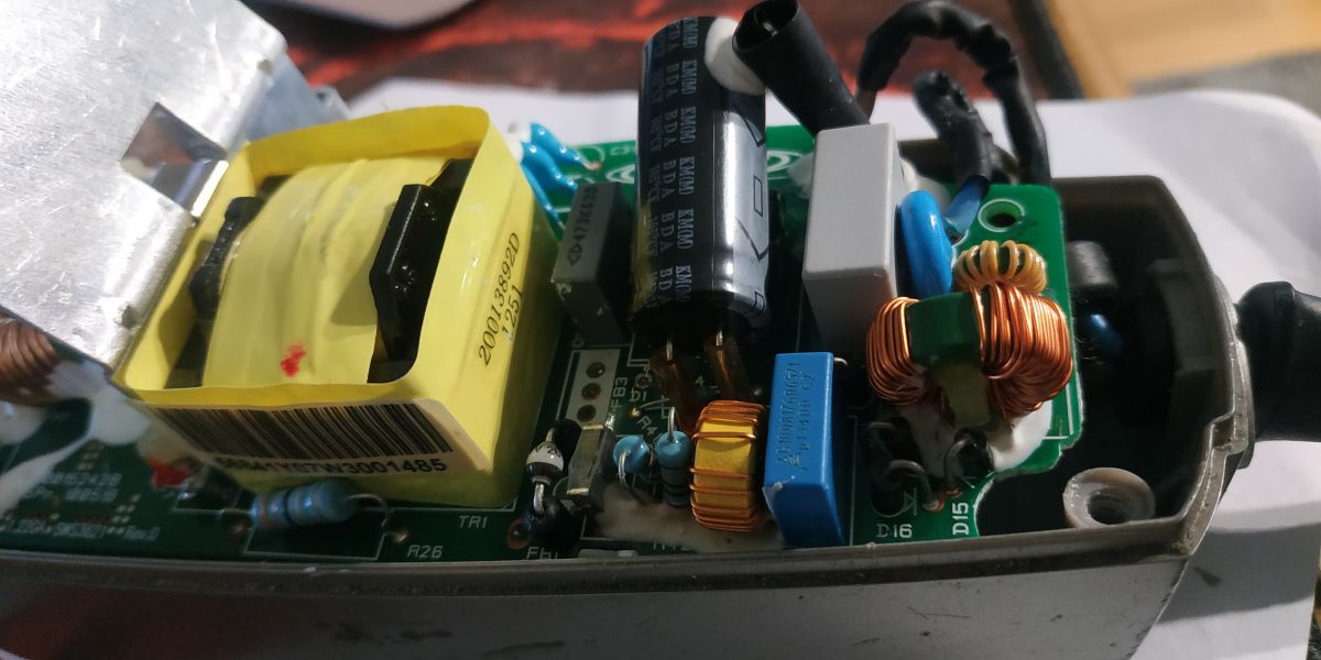

    Tak to wygląda (fotki nie moje):
    Ctek MXS 5 - przestał ładować Ctek MXS 5 - przestał ładować Ctek MXS 5 - przestał ładować Ctek MXS 5 - przestał ładować Ctek MXS 5 - przestał ładować Ctek MXS 5 - przestał ładować Ctek MXS 5 - przestał ładować Ctek MXS 5 - przestał ładować Ctek MXS 5 - przestał ładować Ctek MXS 5 - przestał ładować Ctek MXS 5 - przestał ładować Ctek MXS 5 - przestał ładować Ctek MXS 5 - przestał ładować Ctek MXS 5 - przestał ładować Ctek MXS 5 - przestał ładować Ctek MXS 5 - przestał ładować

    Novile napisał:
    Tyle w temacie.
    Nie chcesz pomagać to nie pomagaj, czego chcesz fotki?
    Mogę ci zrobić fotki swojego żaden problem, ale poza wymienionymi wyżej wspomnianymi kondensatorami (2 zdjęcie) nie ma najdrobniejszej różnicy...

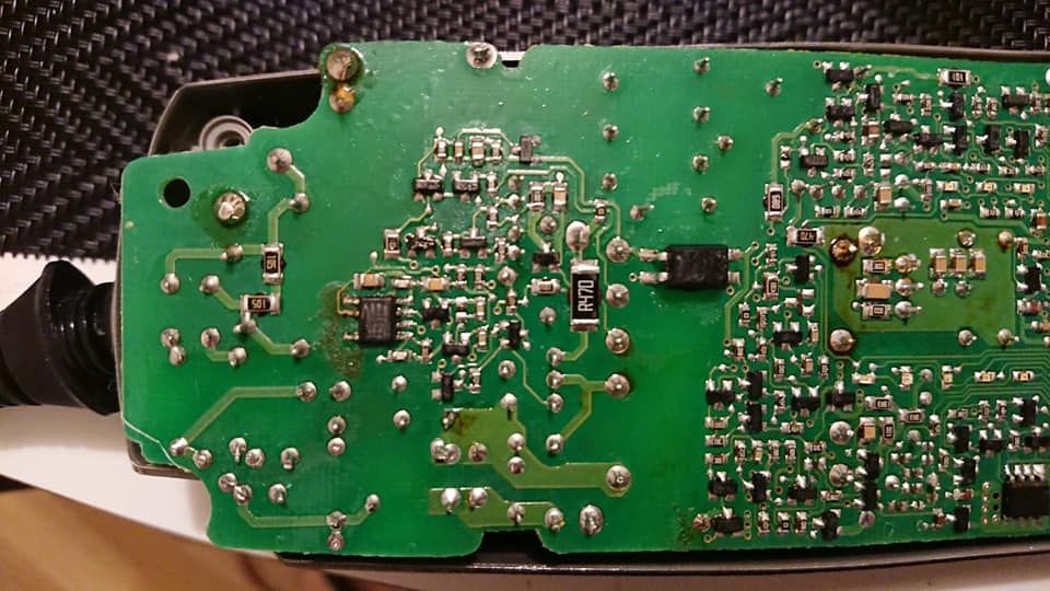

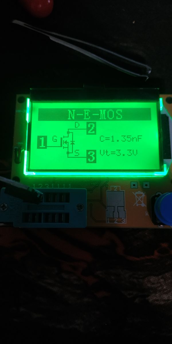

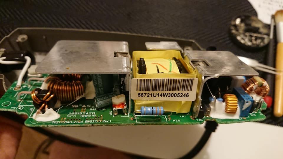

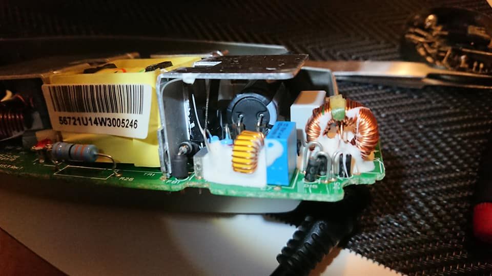

    Równolegle, chyba podałem z 1 poście że miernik na 2x 470uF pokazał 1010uF?
    Skoro uważasz że po samych fotkach mojej sztuki dojdziesz co w niej jest uszkodzone, to proszę bardzo jutro bedą fotki.

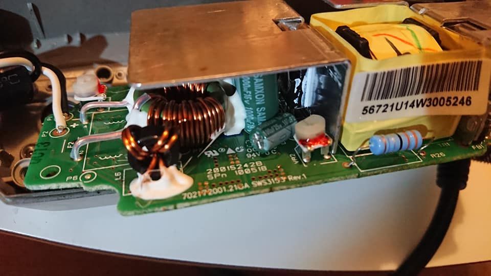

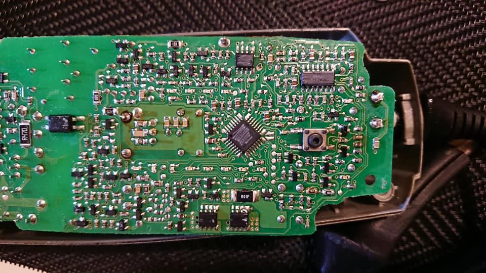

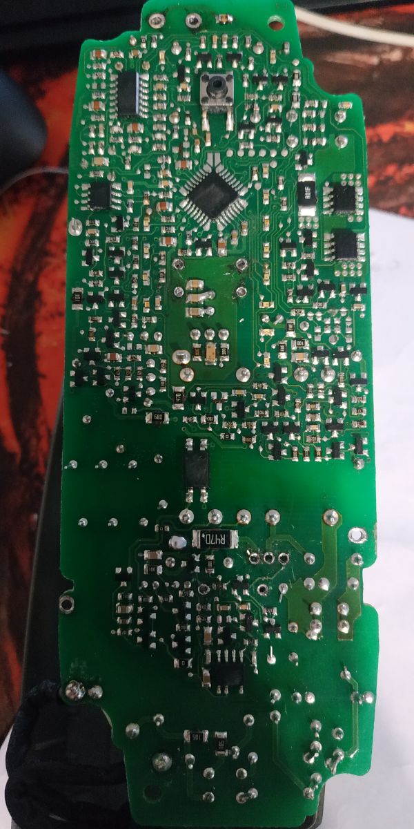

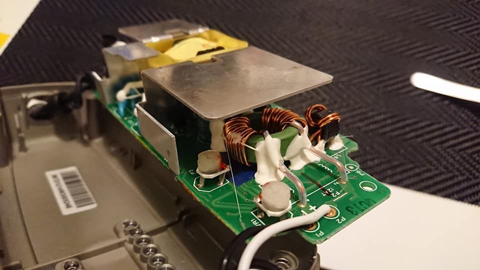

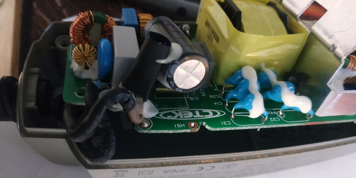

    Fotki:
    + pomiar 04N60C3

    Przelutowałeś punkty lutownicze z jakimś dobrym topnikiem?

    Novile napisał:
    Dlaczego pokazujesz wyniki tranzystora kluczującego, skoro Ci rozwaliło kondensator po stronie wtórnej?
    Dlatego że wygląda mi to na brak zasilania po stronie wtórnej, kondensatory wywaliło prawdopodobnie dawno temu bo ładowarka zaczęła popiskiwać przy dużych obciążeniach ale wszystko normalnie działało, ogólnie ładowarka dosyć mocno się grzeje podczas pracy więc miejsce dla kondensatorów tuż pod radiatorem to tak trochę słabo...
    Novile napisał:
    Sprawdziłeś podwójną diodę mocy Schottky ?
    Sprawna.

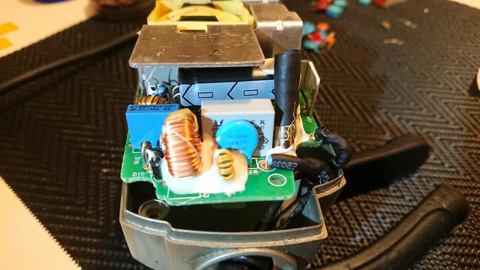

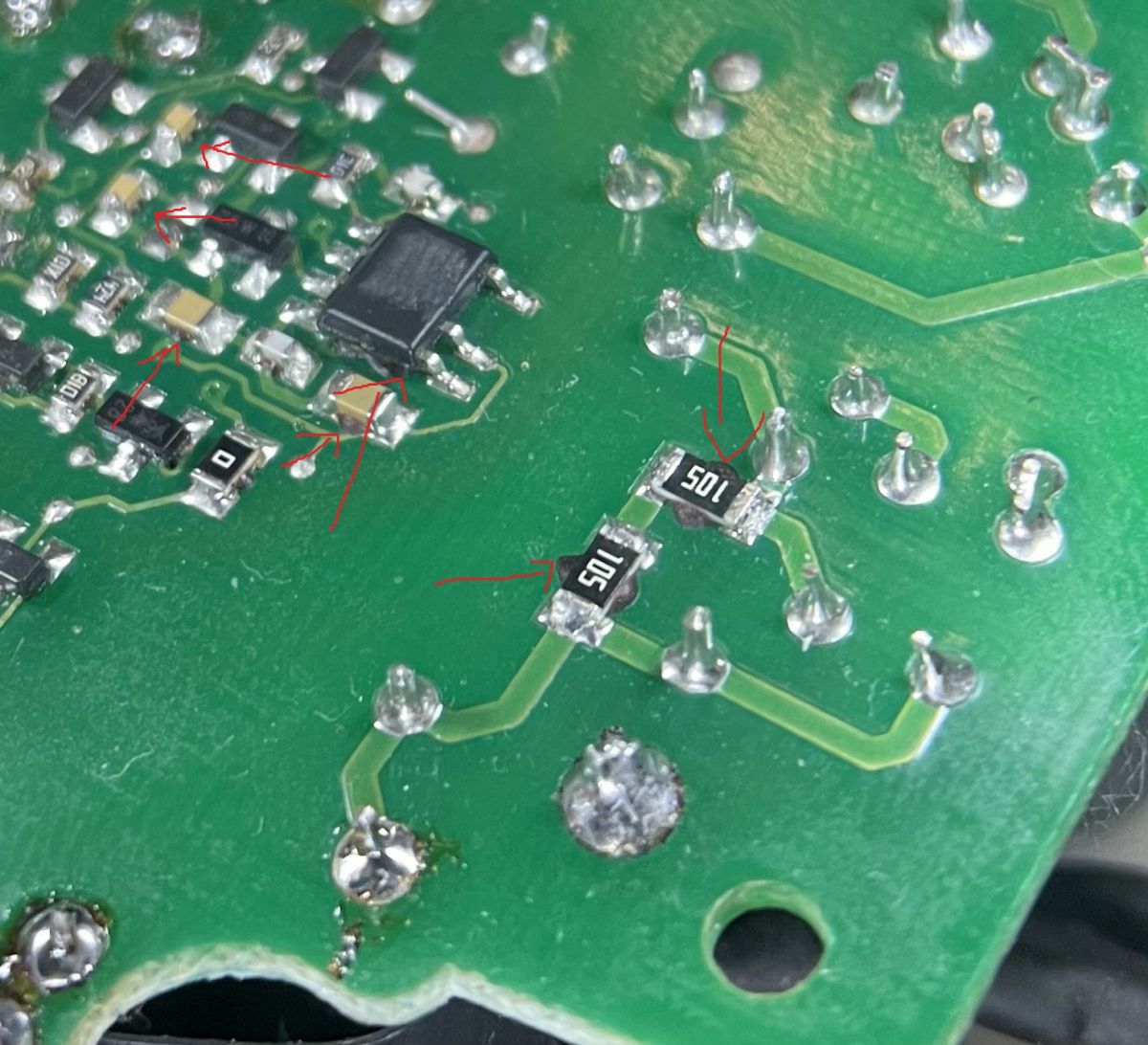

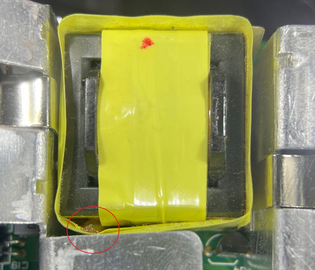

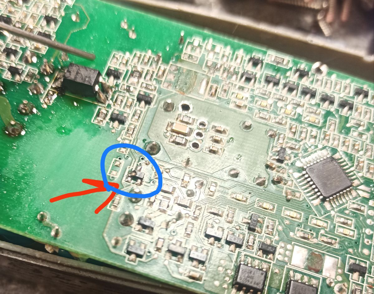

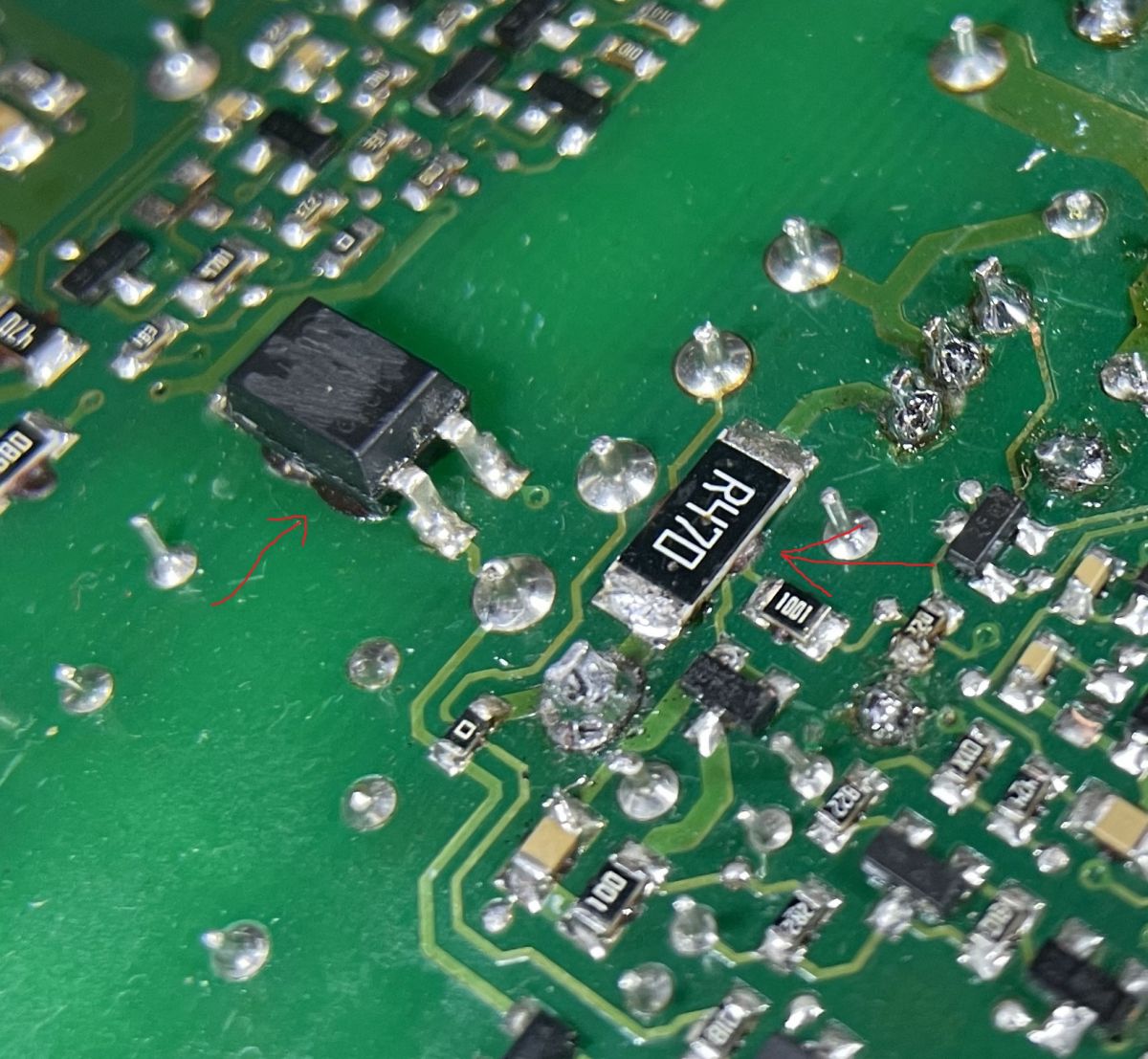

    Ja właśnie walczę z nową wersją MXS 5.0
    Sprawdź od początku ( wejście ) - skoro bezpiecznik OK, to mostek, potem zasilanie układu (zakładam że to 1271) sterującego tranzystorem kluczującym, oraz powinny tam być jeszcze diody: Zenera i szybka. Napięcie na uzwojeniu pomocniczym trafo.
    Daj znać, będziemy walczyć dalej razem :-)

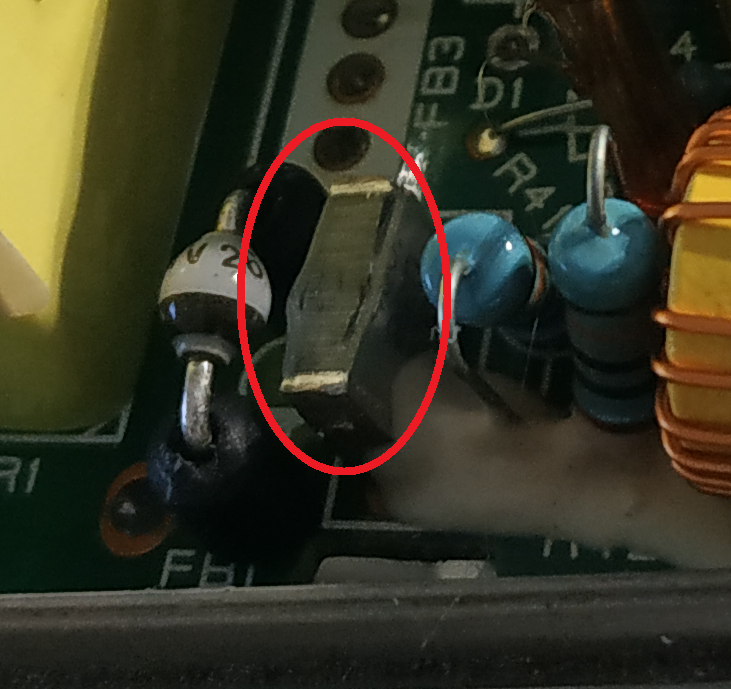

    Na zdjęciu zaznaczyłem coś, co wygląda jakby się tam wydarzyło coś niedobrego - sprawdź to też.
    PS. Niby ta sama wersja - 5A - a w nowszym wydaniu dali tranzystor kluczujący o prawie 2x większym prądzie Id - 60R580P

    Też to dzisiaj zauważyłem :) W poniedziałek zweryfikuje co to (chyba kond polietylenowy) i czy sprawny.

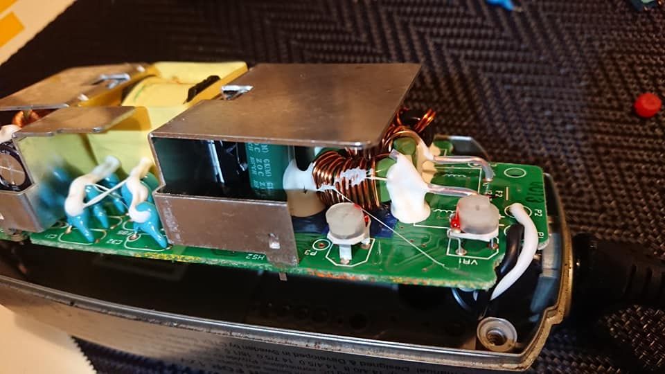

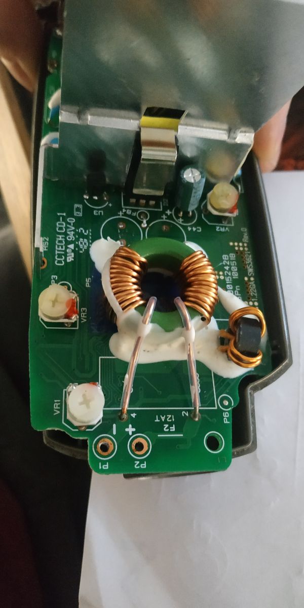

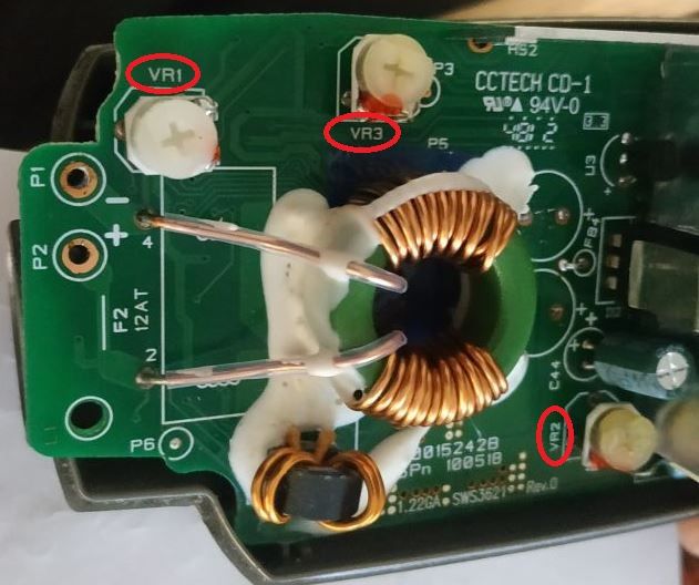

    Koledzy, czy ktoś jest w stanie podpowiedzieć mi, do regulacji progów których napięć, służą poszczególne rezystory regulowane:
    VR1-
    VR2-
    VR3-
    Dzięki !

    VR1 - za końcowe napięcie ładowania w poszczególnych etapach,
    VR2 - Jeśli nie da się osiągnąć 16.2V przez VR1 lub przetwornica zaczyna nieco piszczeć, lekkie przekręcenie VR2 stabilizuje napięcie i wycisza ładowarkę, dokładniej nie wiadomo za co odpowiada.
    VR3 - nie wiadomo

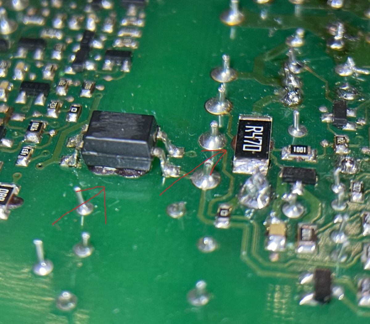

    Rzuciłby ktoś swoim okiem na te fotki
    Zbliżenie na płytę drukowaną z różnymi komponentami elektronicznymi, w tym transoptorem PC817 i rezystorem R470. Zbliżenie na płytkę drukowaną z zaznaczonymi elementami elektronicznymi. Zbliżenie na zieloną płytkę drukowaną z zaznaczonymi komponentami Zbliżenie na żółtą taśmę na elemencie elektronicznym, widoczne uszkodzenia
    Pod kilkoma elementami (m.in pod PC817 i NCP1271a) mam coś takiego, czarnego twardego i o ile transoptor praktycznie jestem pewny że jest uszkodzony po stronie diody (przewodzi w obu kierunkach ~1V + jego rezystancja 1k Ohm) to reszty tych elementów w zasadzie nie jestem w stanie zmierzyć bez wylutowania.
    Tyle na ile widać na foto to wygląda na klej montażowy (choć zwykle bywa w kolorze czerwieni) :)
    Zeskrobałem trochę wystającego go spod PC817 i rzeczywiście jest taki czerwony, a zasadzie ciemno czerwony.

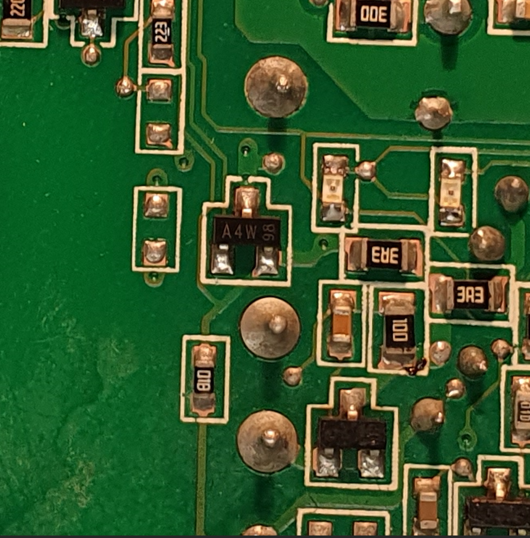

    Mam prośbę, jeżeli ma ktoś możliwość i mógłby mi ustalić ten element. Ctek MXS 5.0 nowa wersja. Dziękuje.
    • Ctek MXS 5 - przestał ładować 7201400000_1661254058_org.jpg (1.55 MB) Musisz być zalogowany, aby pobrać ten załącznik.

    Zbliżenie zielonej płytki PCB z elementami SMD; widoczny układ z nadrukiem „A4W 98”
    A4W 98 - jak dobrze pamiętam, to jakaś dioda przełączająca.

    Jak już pisałem: BAV70.
