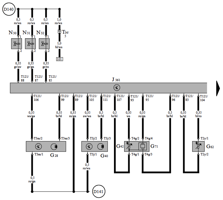

    Czujnik temperatury silnika G62. To jest od silnika AWY. Jak masz inny, to napiszesz
    Schemat elektryczny czujnika temperatury silnika G62 w silniku AWY z zaznaczonymi połączeniami i oznaczeniami przewodów.
  • #12 21565327
    Michał_74
    Poziom 34  
    Posty: 2993
    Pomógł: 184
    Ocena: 621
    Prosta sprawa jak wyżej koledzy opisali - syf w zbiorniku wyrównawczym - może być ta nieszczęsna uszczelka pod głowica i ciągnie dalej w płyn.
    Jak się zapali kontrolka to zdejmij wtyczkę ze zbiornika wyrównawczego i kawałkiem druta zmostkuj oba piny. Kontrolka zgaśnie to masz winowajce - albo sam czujnik albo syf w zbiorniku - bardziej realne dla tych silników,
    Auto się nie grzeje bo w tym układzie ECU zwiększa ilość paliwa - wzbogaca mieszankę co skutkuje mniejsza temperaturą pracy silnika.
