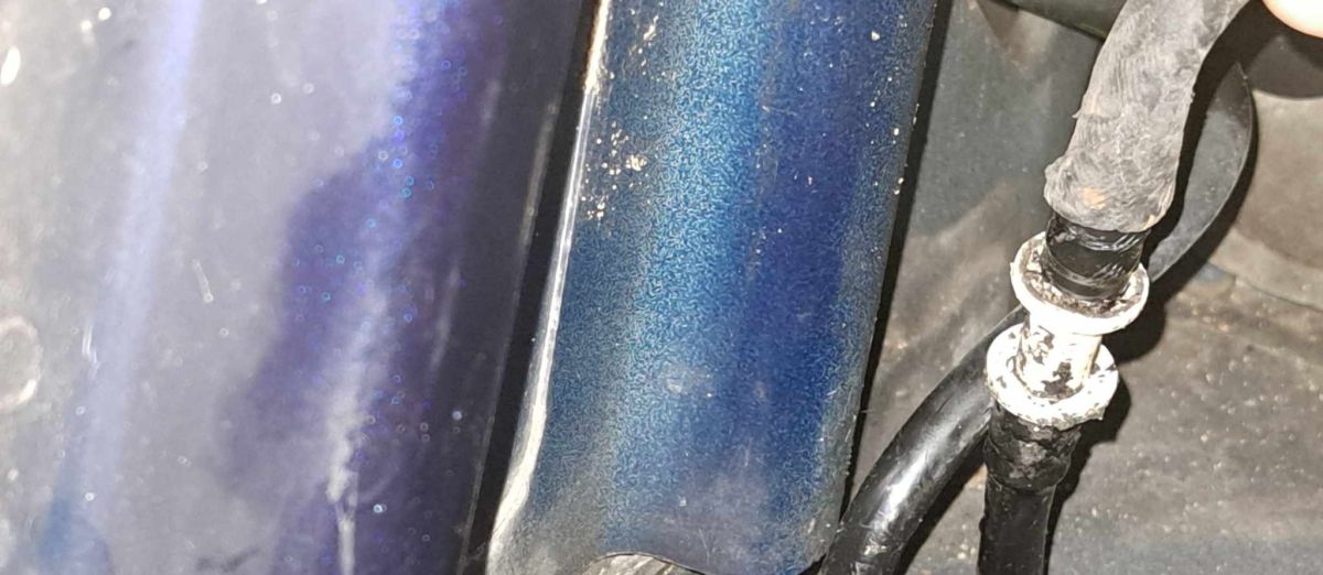

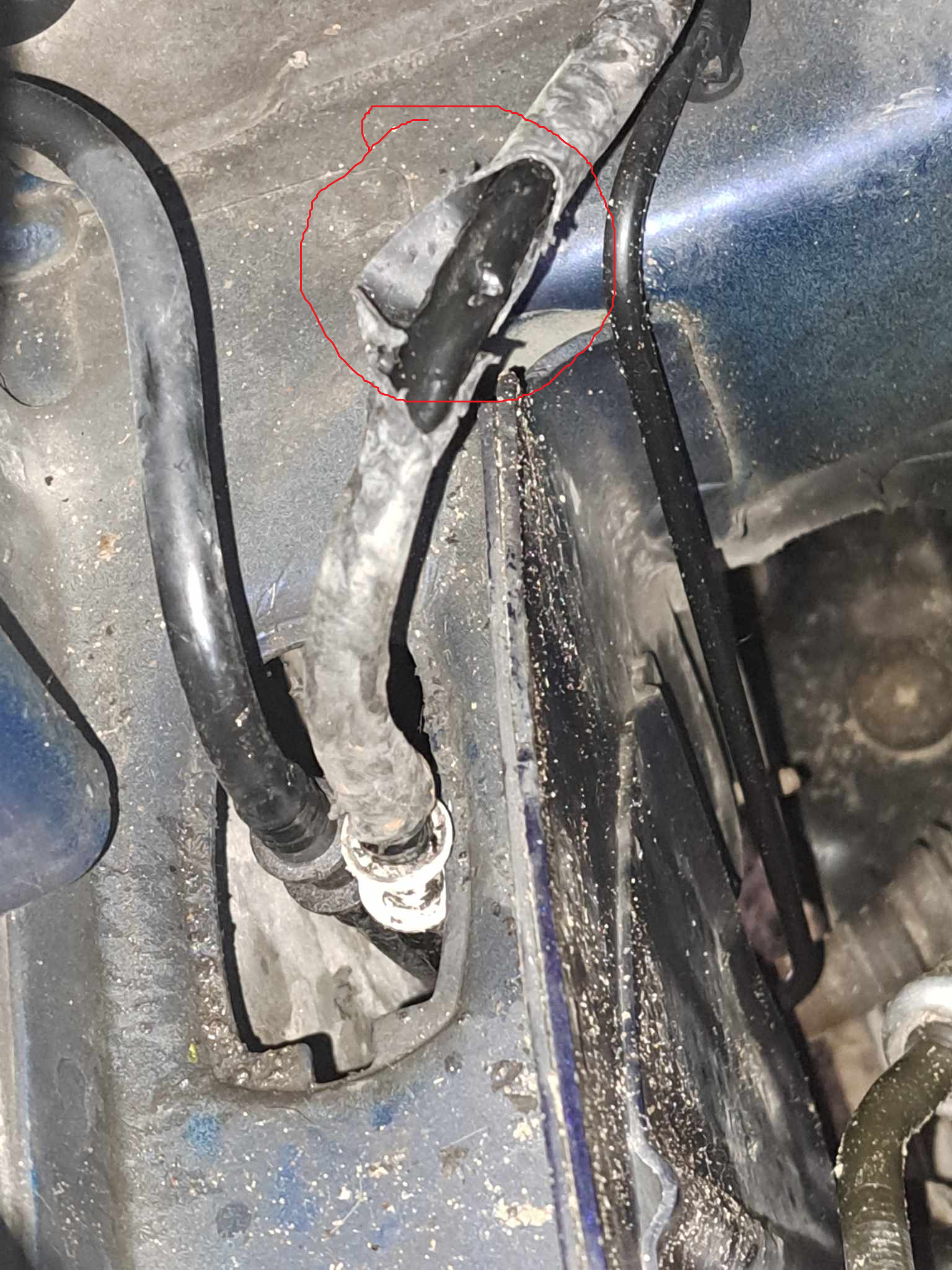

    Witam, zwracam się do Państwa. Otóż zaczęło coś dawać paliwem spod maski. Otworzyłem i okazało się, że pękł wężyk (załączone zdjęcie, link) i pytanie, czy jest opcja wymiany tylko tej części pojedynczej przewodu, który ma jakieś 0,5 m–1 m, dokładnie wygląda jak ten, tylko on do marki Peugeot: https://sklep.vanking.pl/pl/products/ft00303-..._Uka76PBKuHnRvVVCg_aem_G4jwtf5hFeIoLWkxICqzhA
    Jeśli nie, to proszę o poradę, gdzie kupić i co zakupić, bo przeszukałem wiele stron i raz widzę takie krótkie, ale to do innego modelu auta, lecz takie same złącza, a raz długie wiązki jakieś. Pacjent to Citroen C4 2005 r. 1.6 16V benzyna.
    Patrzyłem też schematy, między innymi tutaj na forum, ale jestem szary w tym.
    Dobrze, jakby ktoś dał linka, pozdrawiam.
    https://obrazki.elektroda.pl/4367477100_1748617121.png
    https://obrazki.elektroda.pl/6241769600_1748617121.jpg

    AI: Czy przewód jest na szybkozłączkach czy na zwykłych opaskach, i czy masz podstawowe narzędzia oraz doświadczenie w takich naprawach, czy to Twoja pierwsza próba?
    Nie mam doświadczenia, moja pierwsza próba.
    • Citroen C4 1.6 16V 2005 – wymiana pękniętego przewodu paliwowego,zakup, czy samemu sie wymieni? 494577574_4196229414033872_2017667980151370575_n.jpg (273.84 KB) Musisz być zalogowany, aby pobrać ten załącznik.
    • Citroen C4 1.6 16V 2005 – wymiana pękniętego przewodu paliwowego,zakup, czy samemu sie wymieni? 494573045_1759579528103342_1647614660231953690_n.png (5.25 MB) Musisz być zalogowany, aby pobrać ten załącznik.

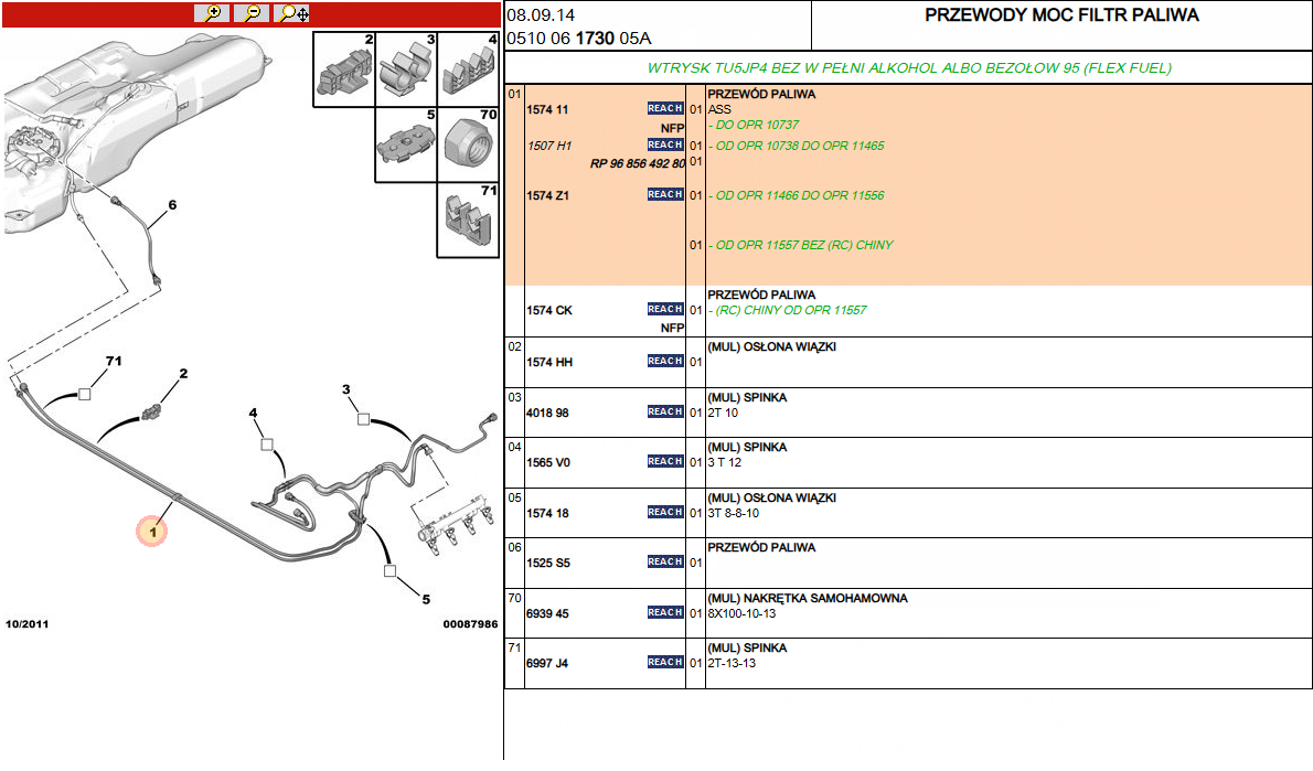

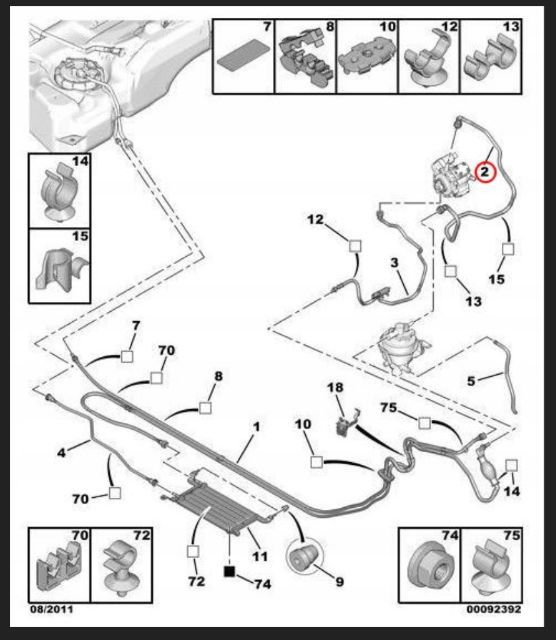

    Z wymianą nie ma problemów lecz dobór części , podaj win to poszukam.
    To nr 2 czy 3
    Schemat układu paliwowego samochodu z oznaczonym elementem numer 2.

    pszczyna napisał:
    To nr 2 czy 3

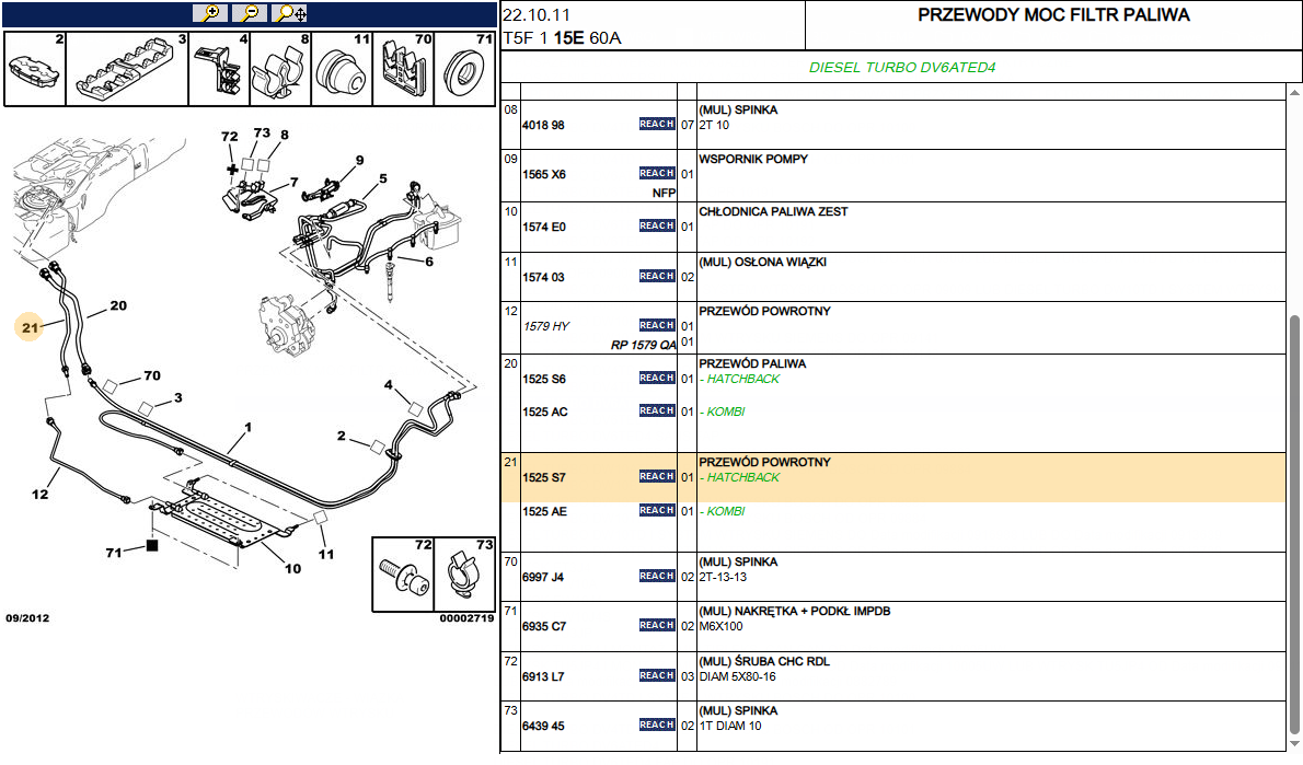

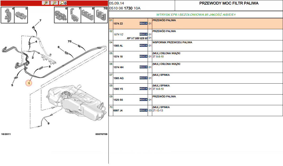

    To nie jest rysunek dla silnika benzynowego. Benzyna nie ma pompy wysokiego ciśnienia przy silniku, ani chłodnicy paliwa pod podłogą.
    Dla 1.6i 16V 110 KM (TU5JP4) jest taki:
    Schemat oraz lista części układu przewodów paliwowych z opisem pozycji i numerami katalogowymi dla silnika TU5JP4.
    Dla 1.6i 16V VTi 120 KM (EP6) jest taki:
    Schemat przewodów paliwowych z numeracją części do silnika benzynowego EP6 wraz z tabelą opisową.
    Biorąc pod uwagę rocznik, to zapewne będzie to 157411
    To, co znalazłeś jest do diesla, powrotny przy zbiorniku.
    Schemat układu paliwowego z listą części dla silnika diesla, z wyróżnionym przewodem powrotnym oznaczonym numerem 21.

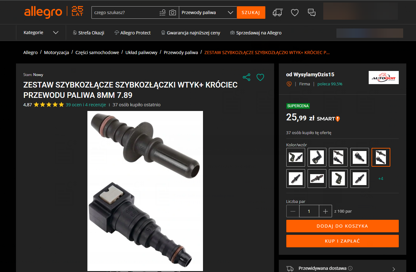

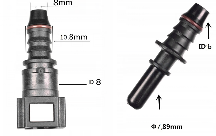

    U Ciebie nie ma złączki- występuje w jednym kawałku- można poszukać łącznika (lub dwóch złączek) i lekko skracając załatać uszkodzony fragment. Upewnij się co do średnicy.
    Dwa plastikowe złączniki paliwowe z oznaczeniami wymiarów i średnicami.
    Zrzut ekranu oferty Allegro przedstawiającej zestaw szybkozłączy do przewodu paliwa o średnicy 8 mm.
