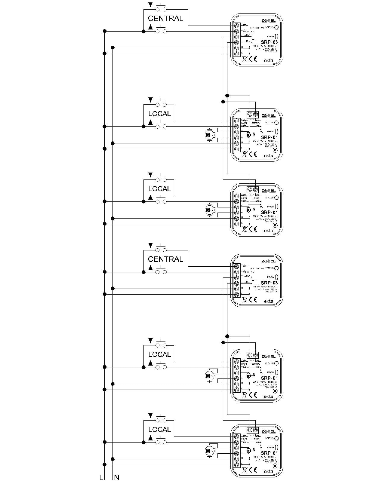

    Mam pewien problem z roletami. Wymyśliłem sobie, żeby rozdzielić rolety na dwie grupy. Cały układ podłączony jest na jednej fazie. Pierwsza grupa 5 rolet, każda ma SRP-01 podłączony centralnie do SRP-03. Druga grupa 6 rolet podłączona dokładnie tak samo. Problem polega na tym, że obojętnie, którym SRP-03 wywołam sygnał podnoszenia lub zamykania rolet, reagują tylko te z drugiej grupy. Wcześniej miałem wszystkie podłączone pod jeden SRP-03 i wszystko śmigało. Lokalnie każda działa bez problemu. Być może takie rozwiązanie jest niewłaściwe, albo po prostu czegoś nie wiem. Załączam schemat z podłączeniem.
    • SRP-01 i SRP-03 – tylko jedna grupa rolet reaguje na sterowanie, jak rozdzielić? schemat-Model.jpg (157.38 KB) Musisz być zalogowany, aby pobrać ten załącznik.

    Podłączasz jedną roletę do zasilania, programujesz i odłączasz, i analogicznie wszystkie po kolei. Na sam koniec wszystkie zasilasz i cieszysz się osobnym sterowaniem wszystkich rolet. Pozdrawiam

    SRP-01 wg producenta można programować tylko w tryb komfortowy górny lub dolny. Można również zaprogramować czasy opóźnienia, aby wyeliminować ewentualne zakłócenia przy podaniu sygnału ze sterownika SRP-03. Co masz na myśli, pisząc "programujesz i odłączasz"? Co programujesz i w jakim celu odłączasz? Napisałem do producenta, dostałem odpowiedź, że schemat, który przedstawiłem, jest prawidłowy. Muszę jeszcze raz rozmontować układ i sprawdzić, czy połączenie przewodów centralnych jest właściwe, ponieważ podejrzewam, że coś pomyliłem. Dam znać, co wyszło.

    Tak jak podejrzewałem, problem polegał na nieprawidłowym podłączeniu przewodów centralnych na szynie. Wszystko działa tak, jak na załączonym schemacie. Temat do zamknięcia.
