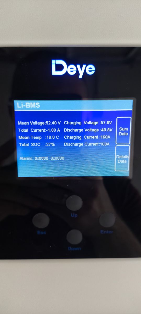

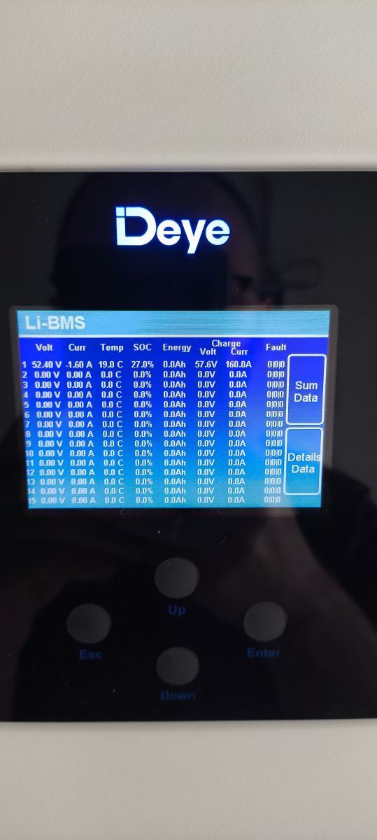

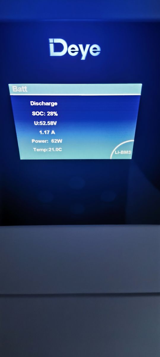

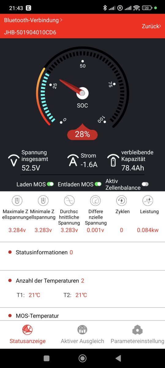

    Nowy falownik Deye 15 kW 3-fazowy.
    Daly Smart BMS mit Active Balance 16S 200 A.
    Bateria 48 V 16S LiFePO4 16 kWh.

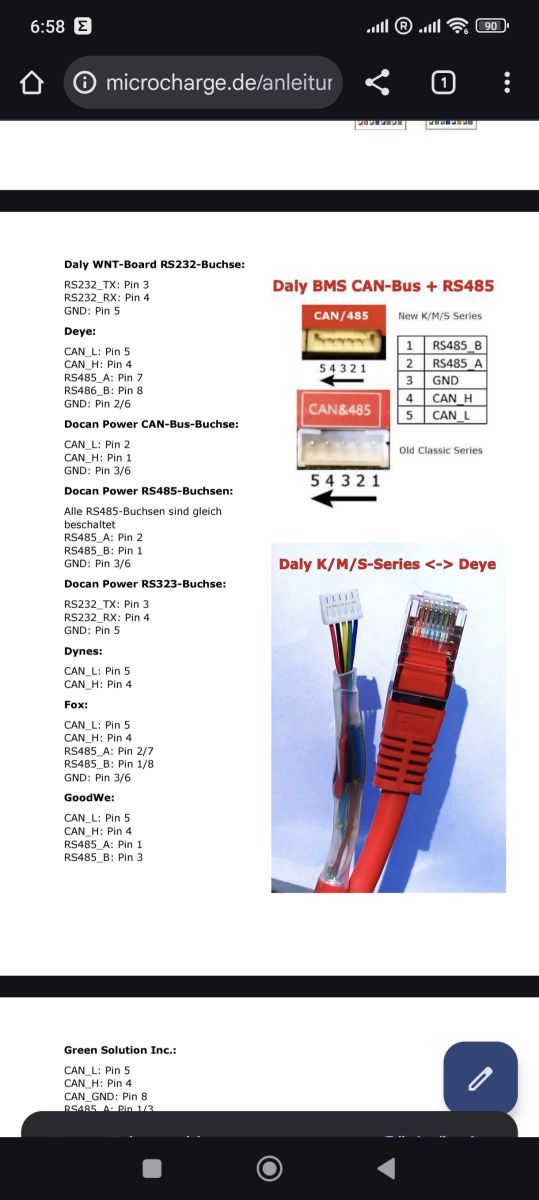

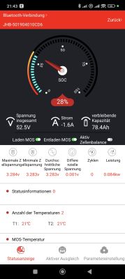

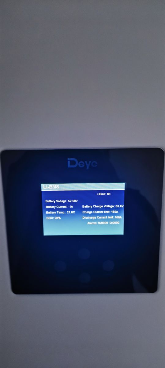

    Gdzie może być problem? Wykonałem przewód zgodnie z instrukcją z zdjęcia. Podpiąłem go, ale falownik odczytuje dziwne dane. Niektóre są częściowo prawidłowe, jak widać porównując zdjęcia, ale niektóre całkiem z kosmosu. Nie wiem, skąd on je wziął. Czy ktoś miał już taki problem? Albo ma jakieś pomysły, gdzie mogę szukać rozwiązania?
    Wyświetlacz falownika Deye pokazujący parametry baterii: rozładowanie, SOC 28%, napięcie 52,58 V, prąd 1,17 A, moc 62 W, temperatura 21°C.
    Zrzut ekranu z aplikacji do monitorowania baterii LiFePO4 48V z BMS Daly, pokazujący parametry pracy ogniw i baterii.
    Ekran aplikacji pokazujący ustawienia parametrów ochronnych BMS, takie jak napięcie ogniwa, napięcie całkowite i prąd maksymalny.
    Zdjęcie instrukcji okablowania CAN/RS485 dla Daly BMS i Deye, pokazujące rozpis pinów oraz przewód połączeniowy.
    Panel falownika Deye z wyświetlaczem pokazującym parametry baterii, takie jak napięcie, prąd i temperatura.

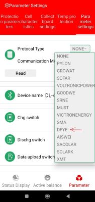

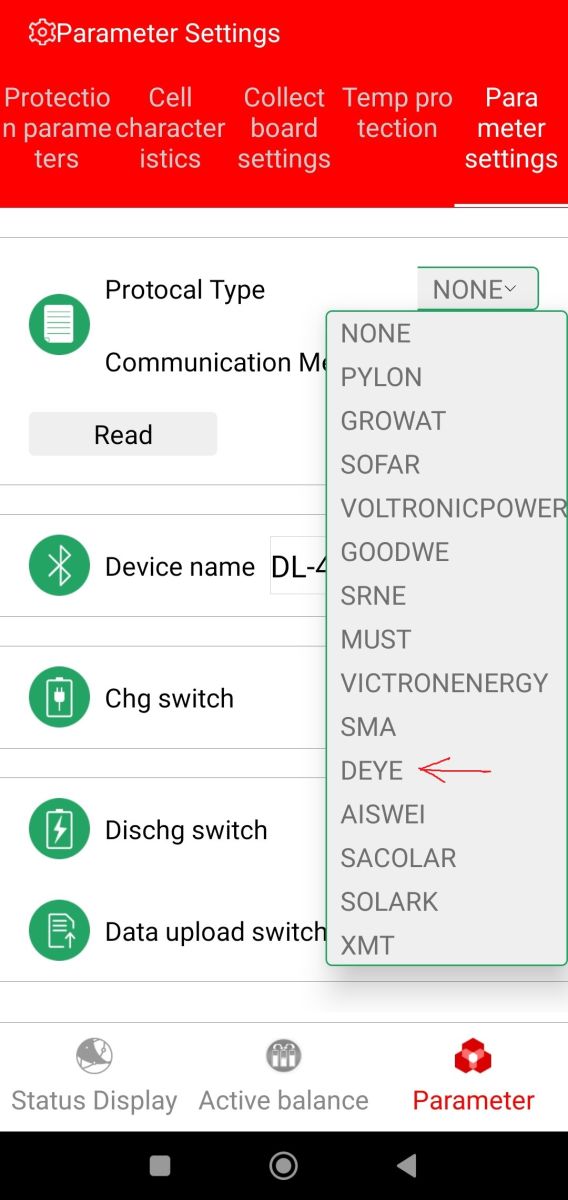

    W BMS wybierz protokół komunikacji DEYE.

    Mam tak zrobione, gdy wybieramy coś innego, pokazuje mi błąd komunikacji na falowniku. Ale dane nadal się nie zgadzają.

    Dobrze pokazuje, dane są zgodne ze stanem baterii.
    Stan naładowania i napięcie jest takie same.
    Aplikacja Daly poprzez Bluetooth ma opóźnienia, stąd mogą wynikać drobne różnice (traktuj dane w aplikacji poglądowo).
    Dokładny stan będziesz mieć w aplikacji PC https://www.dalybms.com/download-pc-software/

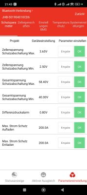

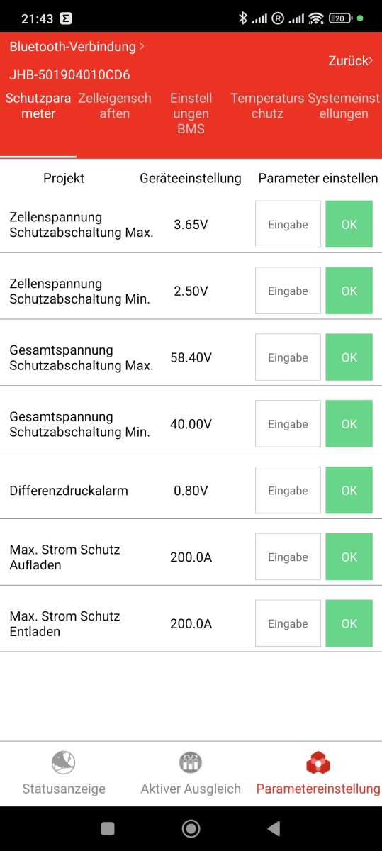

    Tak, ale ten maksymalny prąd ładowania i rozładowania 160 A (a powinno być 200) i napięcie, jakim chcę ładować te baterie, to nie zgadza mi się.
  • #6 21566353
    techlock
    Poziom 33  
    Posty: 1834
    Pomógł: 199
    Ocena: 488
    Maksymalne prądy ładowania/ rozładowania ustawiasz w falowniku, to 2 różne ustawienia.
    BMS zabezpiecza przed nadmiernym ładowaniem /rozładowaniem.
    Jaki to typ falownika, może maksymalna wartość ładowania to 160A.
    Te dane nie są wymieniane z BMS.
    Zalecany prąd ładowania/rozładowania dla LiFePo4 to 0,5C, przy Twoim magazynie to 160A. Można 200 ele skraca się żywotność ogniw.

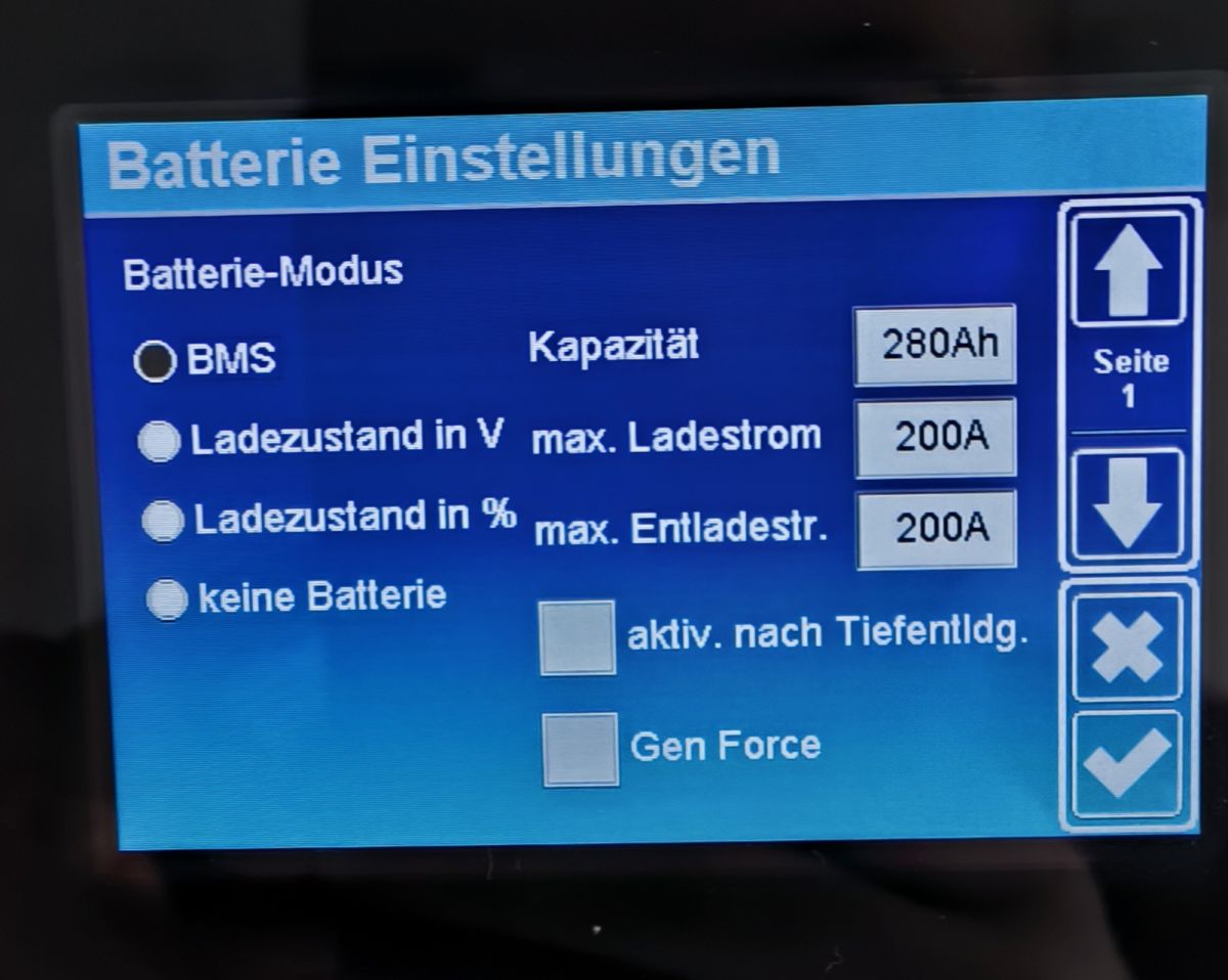

    Falownik może ładować z prądem 280 A.
    Wiem, że to skraca żywotność, nie chcę ładować z tą mocą ciągle, ale chcę mieć taką możliwość. Pracuję w pełni off-grid. Maksymalne obciążenie było tak liczone, żeby móc czasem użyć tych 200 A. Mam do tego specjalnie pociągnięte grubsze przewody i BMS 200 A.

    Zmień limity ładowania / rozładowania w ustawieniach falownika.
  • #9 21566549
    patryk20092
    Poziom 5  
    Posty: 11
    Limity mam ustawione dobrze. I to zdjęcie, które wysyłałem, to są limity odczytane z BMS. W BMS jest 200 A i w falowniku też mam 200 A.

    Możliwe, że BMS wysyła dane o pojemności ogniw 320A z informacją 0,5C czyli zalecany prąd 160A. Zmień w BMS pojemność ogniw na 300A i sprawdź co czyta falownik (może będzie 150A).

    Protokół komunikacji falownika z BMS mam ustawiony na 12, jest najwięcej danych, próbowałem na 00 i 15. Na 00 działa tak samo, ale inne ma jeszcze dane. A na 15 wyrzuca falownik błąd komunikacji z BMS.

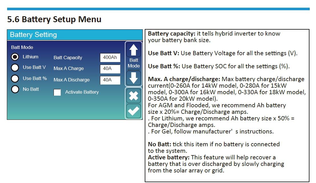

    Jak masz tu ustawione?
    Zrzut ekranu menu konfiguracji baterii z ustawionym trybem „Lithium” oraz wartościami: pojemność baterii 400Ah, maksymalne ładowanie 40A, maksymalne rozładowanie 40A.

    Charging Strategy for Li-ion Battery - Self-adaption to BMS
    Z tego wynika, że falownik dostosowuje się do BMS.
    To BMS jest nadrzędny do ustawień.
    BMS prawdopodobnie dobiera taką moc ładowania/rozładowania na podstawie poziomu naładowania ogniw, aktualnej kondysji poszczególnych cel itp., żeby jak najlepiej ładować dla zachowania wysokiej żywotności ogniw. Zobacz jakie będą ustawienia jak magazyn naładuje się do 80% 90% 100%.
  • #17 21566667
    patryk20092
    Poziom 5  
    Posty: 11
    Ok, może tak być, chociaż jestem sceptycznie nastawiony do tego. Popatrz, co się dzieje, gdy zmienię z tego protokołu 00 na 12, który też jest ponoć odpowiedni. Dlaczego tutaj już mam 57,6 V i 40,8 V, co już jest bardziej sensowne. Ale znowu w tabeli na 2. zakładce nie widzę ogniw, tylko całą baterię. Dlatego że te dane są takie trochę losowe, mam obawę, że będzie generować to problemy. Czekam jeszcze na jeden przewód i w przyszłym tygodniu chcę uruchomić instalację. A do tej pory chciałem ustawić tego BMS-a, żeby działała jak należy.
