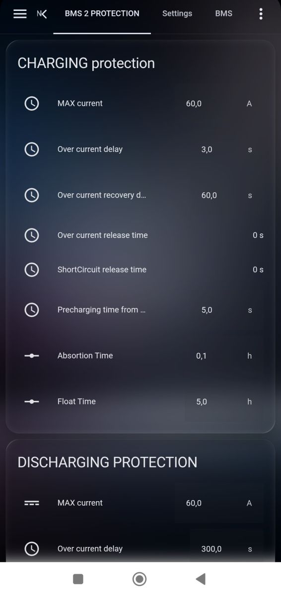

    Chyba sam siebie nie rozumiesz albo nie wiesz czym jest zasilacz regulowany, ustawiasz maksymalny prąd ładowania i układy bms go utrzymują na zadanym maksymalnym poziomie.
    Pozwala to ustawiać dowolnie według potrzeby prąd ładowania w zakresie od 0 do maksymalnego BMS.
    Tak samo działa ograniczenie rozładowania.
    Ekran aplikacji „BMS 2 PROTECTION” z ustawieniami ochrony ładowania i rozładowania, max prąd 60,0 A.

    To że masz regulację progu wyłączenia BMS nie oznacza że on reguluje prąd, w innym wątku już ci to wyjaśniłem i sie nie będę powtarzał.>>21858752
    Prąd reguluje falownik bo ma takie możliwości, BMS nie ma, może tylko co najwyżej 'pogadać' o tym z falownikiem.

    Tak po części masz tylko rację, tak działa w bms z małymi mocami.
    Bms z większą mocą 200-300A umożliwia zarządzanie ładowaniem i ustalenie prądu maksymalnego ładowania. Tak jest w przypadku jk bms 300A
    W JK też niby to działa ograniczając ładowanie do 10A na BMS tylko przy połączeniu więcej niż jednego magazynu. Normanie dostęp do opcji sterownia prądem ładowania są zablokowane przez producenta i używane do odłaczania. Brak w bms odpowiedich radiatorów i przestrzeni by odprowadzać ciepło.
    Moj błąd że nie zwróciłem uwagi że mam 300A BMS w którym to działa, jak sprawdzałem na bms 100-150A to wyłącza albo ogranicza do 10A ładowanie ( mam 3 magazyny) nie podłączanie do inwertera i bez mastera.
    Zwykle pełne zarządzanie mocą ładowania do ograniczenia działa tylko przy komunikacji z inwerterem tak jak piszesz .
    A tak praktycznie to nie ważne co ustawi przy tym inwerterze co ma i 100A ładowania inwerter popracuje z 2-3 minuty i, albo ograniczy prąd ładowania albo się wyłączy bo tak się strasznie grzeje. Poza tym musiał by osiągnąć wartości katalogową mocy z paneli 6500W i 500V by przekroczyła wartość ładowania 100A.
