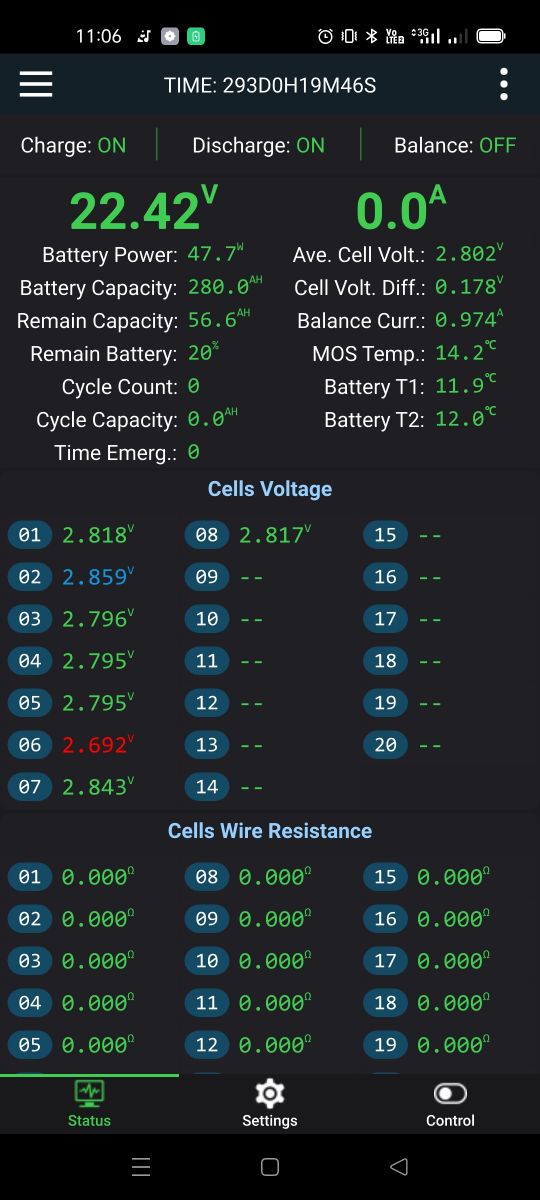

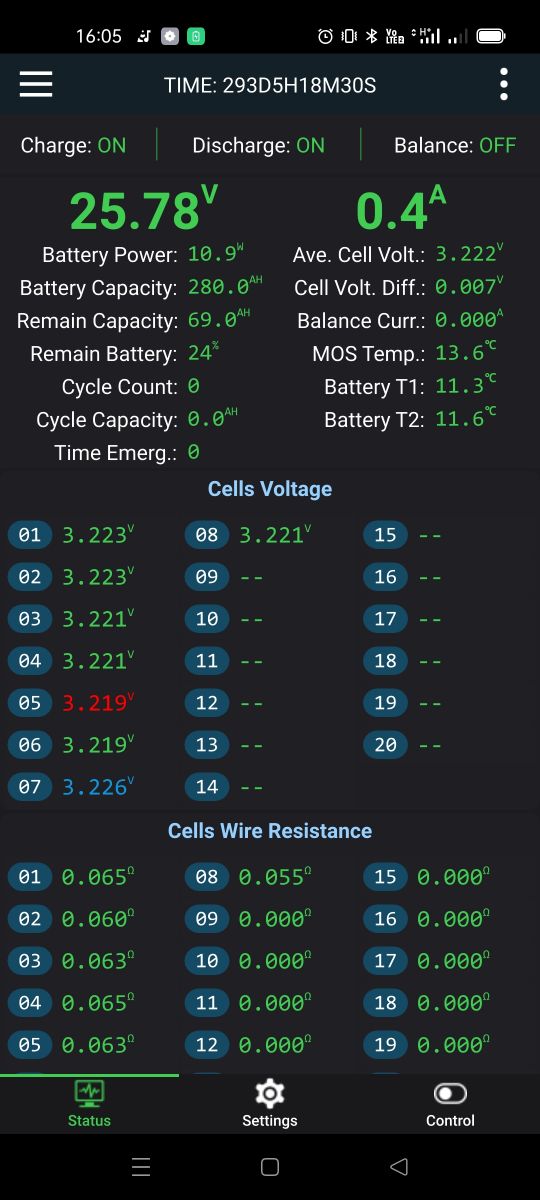

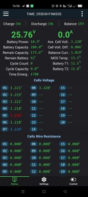

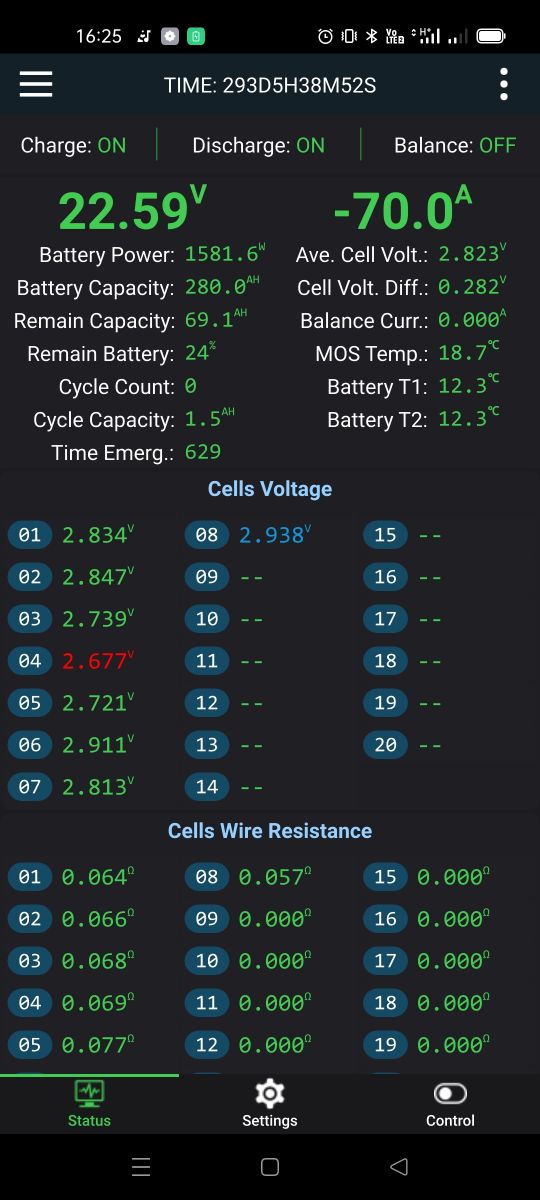

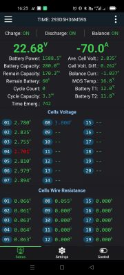

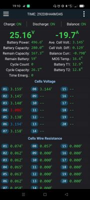

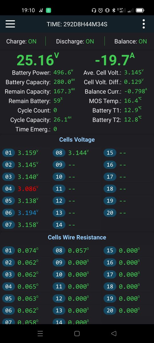

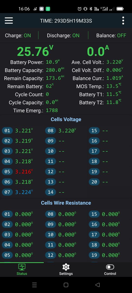

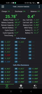

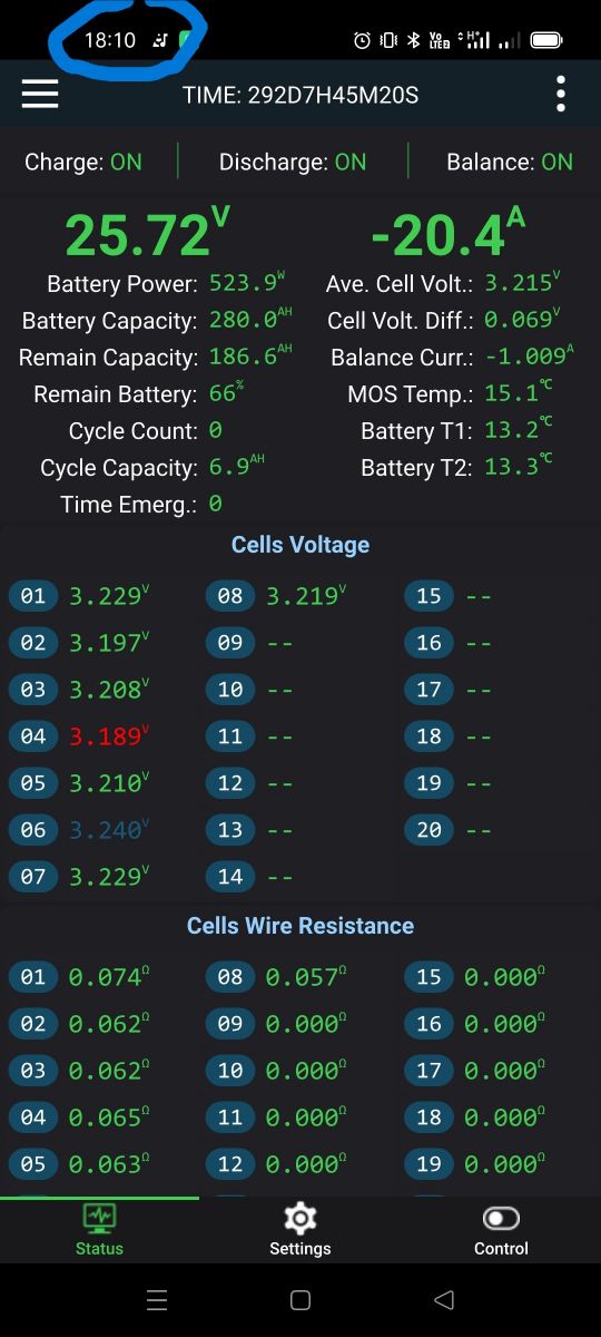

Dlaczego mój zestaw 8 ogniw LiFePO4 280Ah szybko się rozładowuje i dlaczego BMS JK pokazuje błędny procent naładowania?
Bateria ma najpewniej realnie dużo mniejszą pojemność niż 280Ah i/lub uszkodzone, rozjechane ogniwa, a BMS tylko źle wylicza stan naładowania [#21049042] [#21048693] Przy rozładowaniu 300 W przez 3 godziny wyszło już, że pojemność jest rzędu poniżej 40Ah, a przy mocniejszym teście końcowe napięcia niektórych cel spadły wyraźnie niżej od pozostałych, co wskazuje na słabsze ogniwo [#21048693] [#21065814] W LiFePO4 napięcie długo trzyma się w okolicach 3,2–3,3 V, więc SOC liczony z napięcia jest mało wiarygodny i prosty BMS może pokazywać błędne procenty, zwłaszcza po resecie i przy złej konfiguracji pojemności [#21065325] [#21047915] Trzeba ustawić w JK BMS rzeczywistą pojemność pakietu, naładować go poprawnie do pełna i sprawdzić każde ogniwo osobno pod obciążeniem, bo jedno słabe ogniwo potrafi zaniżyć cały zestaw [#21048693] [#21049042] Na czas testów rozładowania warto też wyłączyć aktywny balancer, żeby nie mieszał w odczytach [#21066295]
