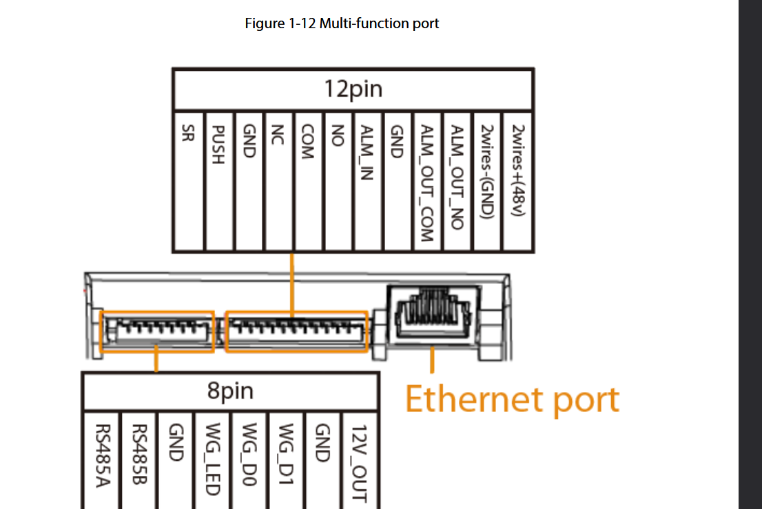

    Schemat portów wielofunkcyjnych urządzenia z oznaczeniami pinów 12- i 8-pinowych oraz portem Ethernet.
    Nie chcę wykorzystywać do komunikacji 2-wire, ale zasilanie mogę podać tylko przez niego 48 V albo przez PoE. Czyli mam spróbować z 48 V i sprawdzić pingi?

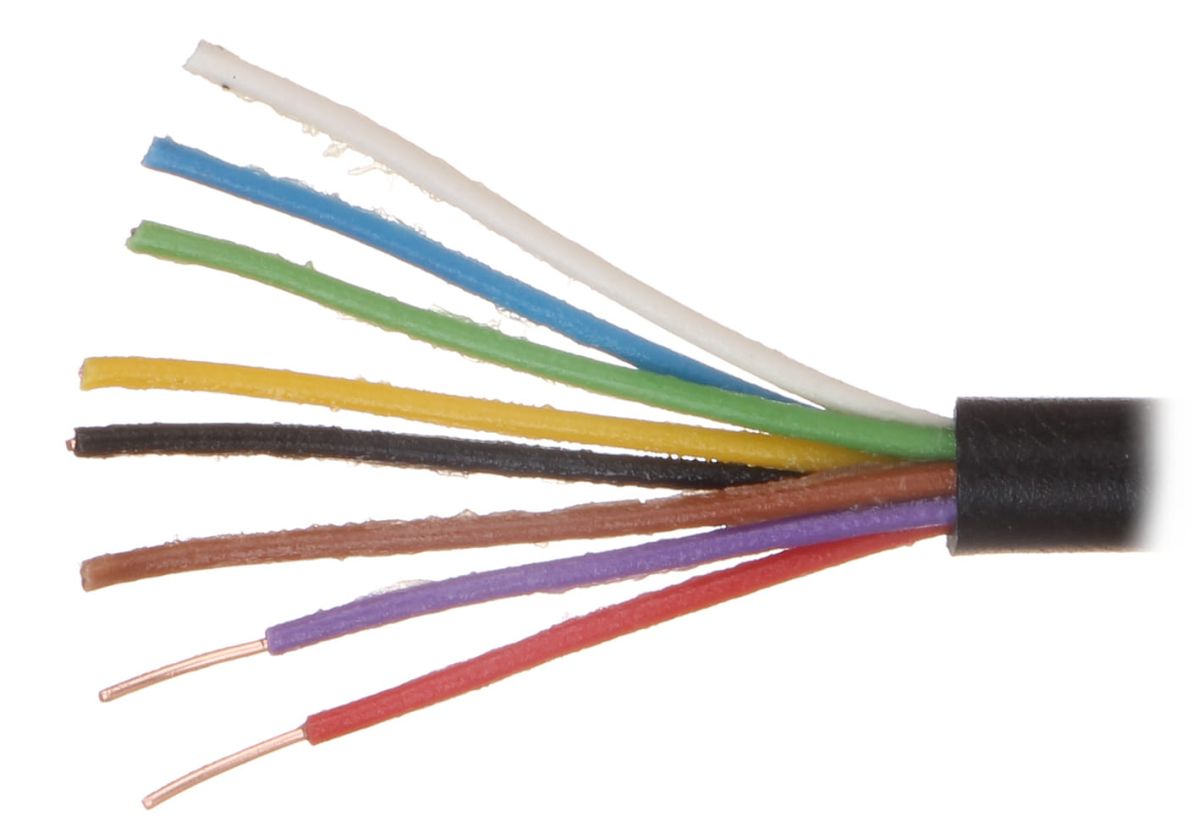

    Pierwsza sprawa, to co za kabel położyłeś? Jeśli jest to kabel domofonowy, który nie ma skręconych parami żył, a żyły idą równolegle, to bardzo wątpliwe czy po bezpośrednim jego podłączeniu taki układ zadziała. Zadziała na pewno po zastosowaniu konwerterów ATTE, których para kosztuje ok 400 zł, a nie jak pisałeś 900. Możesz wybrać wersję na 10 Mbit, która jest tańsza. Podobne konwertery ma też Dahua.
    Natomiast jeśli Twój kabel ma skręcone żyły to spróbuj podłączyć tak: z jednej skręconej pary patrząc od strony pinów wtyczki podłącz piny 1 i 3, a z drugiej 2 i 6. Z trzeciej pary podłącz jeden do pinu 4 albo 5 a drugi do 7 albo 8. Kamery Dahua działają na dwóch parach skrętki, więc jest szansa, że domofon też zadziała, warunek, żeby była to skrętka, a nie kabel prosty - wtedy zostaje ATTE. albo wymiana kabla.
    Acha, i switch w domu musi być typu POE, czyli zasilający, albo można kupić za 50 zł zasilacz wstrzykujący napięcie do skrętki.

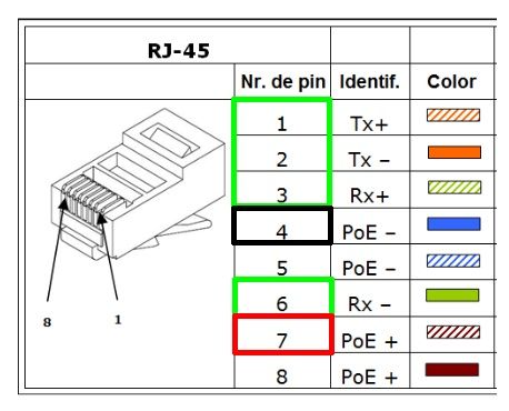

    Wykorzystaj te przewody co masz zachowaj kolorystykę połączenia w obu wtyczkach taka sama i podłącz pod Ethernet port. Zasilanie możesz puścić do elektrozaworu oddzielną parą przewodów. Drugi koniec wepnij do switcha POE np POE PFS3006-4ET-60-V2 i tam przełącz przełącznik na Extend Mode.

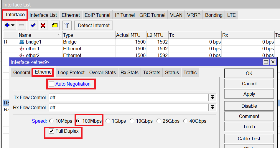

    Jeśli jest to zarządzany switch to możesz się do niego zalogować i z poziomu menu każdy z portów ustawiać. https://networktik.com/introduction-to-poe-on-the-mikrotik-switch/

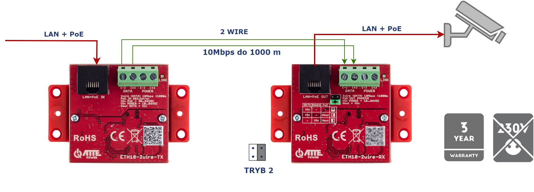

    Analogowe domofony zadziałają na czymkolwiek, są też cyfrowe, które działają na dwóch lub czterech żyłach obojętnie jakich, ale tu jest domofon z wtyczką tzw. rj45, czyli potrzebna jest skrętka.
    Jak będzie coś takiego:
    Zbliżenie na rozcięty wielożyłowy kabel telekomunikacyjny z izolowanymi przewodami w różnych kolorach.
    to Ethernet z prawdopodobieństwem graniczącym z pewnością na takiej odległości nie zadziała (jak wcześniej pisałem testowałem coś takiego na ok 5-8m i nie działało).
    Do tego domofonu jest kontroler systemu 2-Wire Dahua który powinien dobrze działać, ale trochę drogo, bo ponad 8 stów.
    Natomiast ETH10-2wire-SET firmy ATTE za ok. 400 zł powinno bezproblemowo pójść (podłączałem domofon skrętkowy i kamery na ok. 100 m na starym takim kablu jak na zdjęciu i chodzi bezproblemowo kilka lat).

    Jak masz a obstawiam że masz wtyczki RJ45 i przewody na grubość wejdą bezproblemu do gniazda RJ45 to zarób wtyczki i sprawdź czy Ci zadziała. Jeśli masz fizyczną bezproblemową możliwość położenia dodatkowego kabla skrętki to ta opcja będzie jak najbardziej wskazana. Inna z opcji to np połączenie po Wi-Fi 2.4GHz. Wykorzystując np: Vonets VAP11G-300 Zasilać można to po USB 5V albo napięciem z przedziału 5 do 15V. Oczywiście zasięg wi-fi musiał by być w miejscu bramy obecny. Ale to tylko alternatywa.

    Jest to zarządzalny switch Instalując zapewnie program Winbox masz możliwość po IP
    192.168.88.1 się z nim połączyć. Sprawdź jakie masz opcje zasilania POE.
    pytanie, czy w takim razie mając te 6 żył mogę zostawić sobie 1 parę na przyszłość, np. na jakiś beznapięciowy przekaźnik i na 2 parach zrobić 2-wire dla ATTE?
    A czy korzystając z ATTA mogę w ogrodzeniu, za konwerterem (przed wideodomofonem) zrobić jakieś rozgałęzienie do skrętki, aby mieć możliwość podłączenia jeszcze innego urządzenia poe, na przykład dodatkowej kamery? zakładam, że jednak kupię ten szybszy konwerter 100Mbps?
    ktos oferuje na Alledrogo model 100Mbps w dobrej cenie, 370zł, czy porwać się na ten szybszy? (transmiter-eth-2wire-set-100mbps-do-300m)

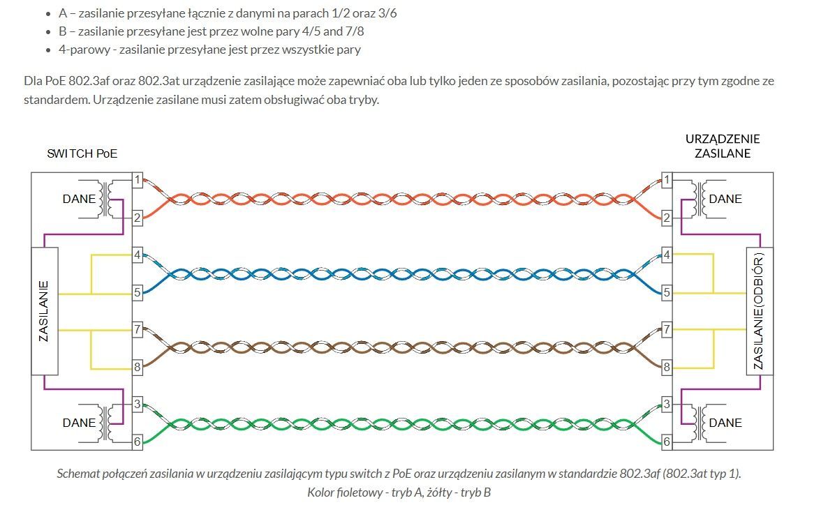

    Jeśli masz tylko 6 żył oraz switch i stację bramową z zasilaniem POE w standardzie 802.3af/at to zanim cokolwiek dokupisz sprawdź czy takie połączenie zadziała.
    Czyli:
    1 - 802.3af - o mocy 15,4 W, mogący działać trybach: A, B
    2 - 802.3at - o mocy 30 W, mogący działać trybach: A, B
    Schemat połączeń przewodów do zasilania PoE zgodnie ze standardem 802.3af/at, z oznaczeniami trybów A i B.
    Zarób końcówki tak jak na zdjęciu:
    5 i 8 zostaw puste.
    Schemat złącza RJ-45 pokazujący numery pinów, ich funkcje oraz kolory przewodów.

    Na olx masz za 300zł ETH-2wire-SET LAN+PoE, 2 przewody, 100Mbps, do 300m - Atte
    Do wyboru masz jeszcze BCS-x2W/IP10 to praktycznie to samo ale z logo BCS
    na alledrogo po 339zł
    Nie mam doświadczenia z tym ETH-2wire-SET z tego co czytam i podają w instrukcji transmisja danych odbywa się "transmisja na poziomie 10Mbps do 1000m po żyłach przewodu UTP"
    Skrót UTP oznacza Unshielded Twisted Pair, czyli nieekranowana skrętka. A ty takowej nie masz.
    lecz czytając dalej mamy informację:
    "Podczas podłączania odbiornika do ETH10-2wire-RX należy zwrócić szczególną uwagę na ustawienie zworek na urządzeniu.
    W odróżnieniu do pozostałych modeli konwerterów 2wire pozwala uruchomić transmisję z prędkością 10Mbps na prostych nie skręcanych przewodach.
    Podane wartości przepustowości oraz odległości zostały podane dla pojedynczej pary żył przewodu UTP, w rzeczywistości mogą się one różnić zależnie od zastosowanego przewodu na torze 2wire.
    Moduły łączymy parą przewodów przy pomocy złączy DATA, która przesyła zarówno dane, jak i zasilanie. Złącze POWER powinno być wykorzystywane jedynie do zasilania z zasilacza zewnętrznego."
    W twoim przypadku o ile się nie mylę będzie praca w trybie 2
    Tryb 2 - Na porcie RJ45 mamy zasilanie PoE równe napięciu ze złącza DATA
    https://atte.pl/ETH10-2wire-SET
    Schemat połączenia dwóch konwerterów ATTE ETH10-2wire-SET w trybie 2 do transmisji LAN i PoE przez 2 żyły na dystansie do 1000 m.
    Teoretycznie wszystko będzie zależne od tego jak Ci się zestawią te konwertery adaptery. Chcąc zrobić to o czym mówisz to zapewne musiał byś kupić jeszcze Switch Atte 3-11A aktywne POE Ale na 100% nie powiem Ci czy to wszystko się ze sobą dogada.

    Zrób zdjęcie żył tego przewodu 6 żyłowego albo jak jest to moze podaj też opis. Obstawiam że żyły są na tyle małe że wejdą w kanaliki we wtyczce. Tak chodzi o to abyś zarobił kabel 6 żyłowy we wtyczce 8 pinowej bez wspomnianych 2 pinów. Oba końce muszą się zgadzać kolejnością pinów.
    Pamiętaj jeśli masz zarządzany switch jak już powyżej pisałem to jeśli port w switchu np nr 1 ustawisz tak aby miał sztywna przepustowość 10 Mbps to jest spore prawdopodobieństwo że Ci to zadziała. Ale musisz to sprawdzić.
    Switch CRS112-8P-4S-IN działa pod systemem SwitchOS możesz ograniczyć prędkość portu fizycznego.
    Wejdź w: Interfaces > Ethernet
    Wybierz port (np. ether1) Lub jaki tam chcesz wykorzystać do tego połączenia.
    Kliknij „Settings” lub „Advanced”
    Wyłącz Auto Negotiation
    Speed ustaw na 10 Mbps
    i zaznacz Full Duplex
    i potwierdź OK.
    Nie wiem jak to u Ciebie będzie wyglądać ale przykładowy widok.
    Zrzut ekranu interfejsu ustawień switcha CRS112-8P-4S-IN w SwitchOS, pokazujący konfigurację portu Ethernet, wyłączoną auto-negocjację i ustawioną prędkość 100 Mbps Full Duplex.
