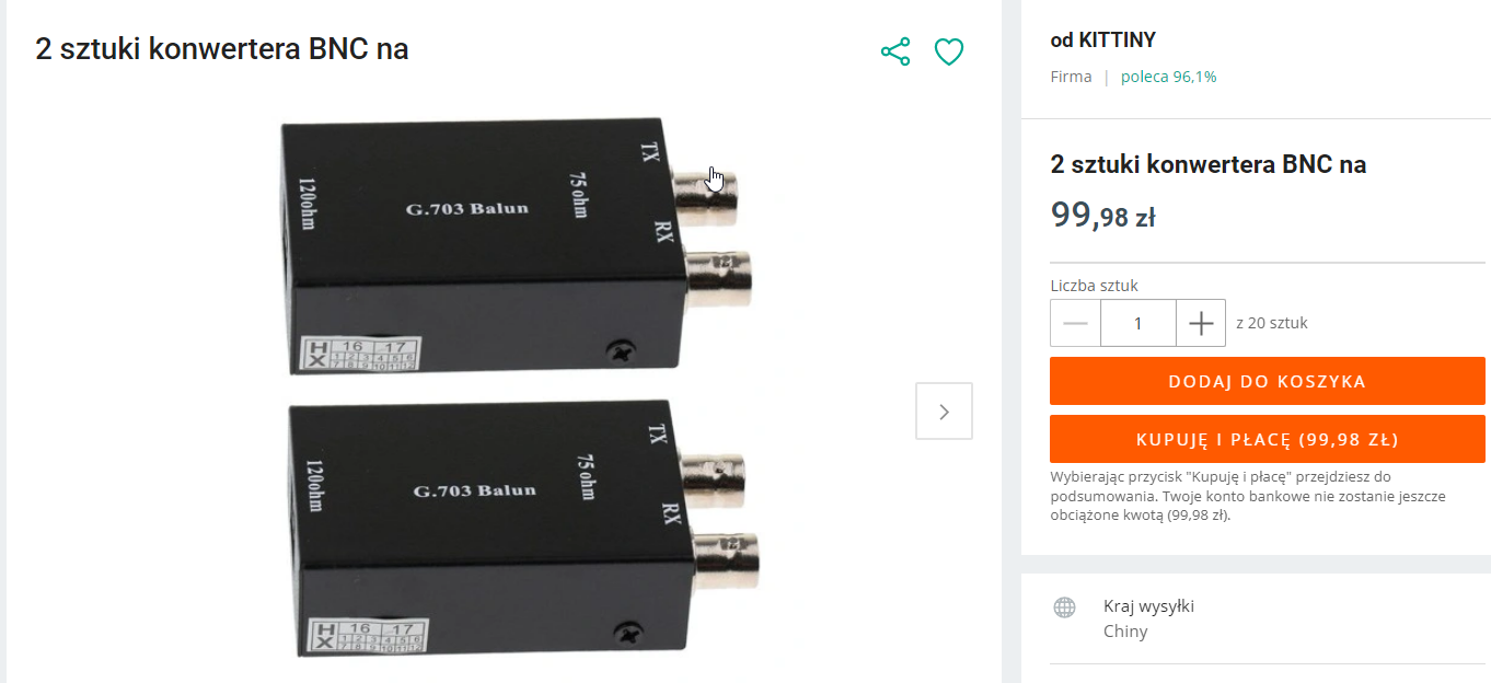

    Niby tak, ale to ePoE to jakis chyba wymysl dahua, ani moj switch ani domofon tego nie obsluguje wiec przyznam ze chyba nie ma to wiekszego sensu, natomiast znalazlem tez takie, tyle ze to dropship z chin:
    Połączenie domofonu PoE po innym kablu niż ethernet lub jego odnalezienie.
    Tutaj o odsylaniu raczej nie ma mowy, ale w ramach ciekawostki moglbym sprobowac... dla dobra ludzkości xD
    Znalazlem opisy do niego:
    https://www.hexin-technology.com/shared/datasheet/HXSP-G703_Datasheet.pdf
    https://www.hexin-technology.com/shared/manua...03_Balun_G_703_75ohm_to_120ohm_UserManual.pdf
    Zna sie ktos na tym zeby stwierdzic ze ma to szanse zadzialac?
    W tym przypadku lepiej zasilanie puscic pewnie gdzies obok, ale to akurat zaden problem bo mam ten domofonowy kabel... o ile dotrze to 12V na taka odleglość nim.

    No widzialem je wlasnie, cena troche zaporowa, ale jezeli mowisz ze dziala to faktycznie jest to opcja, zaryzykowalem narazie za niecale 100zł te z chin po dwoch koncentrykach, zobaczymy czy to zadziala. W kazdym razie mam juz 3 opcje, naprawiac kabel, przejsciowka chiny, przejsciowka za 500 z Atte.
