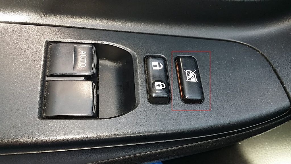

    Sprawdź blokadę szyb
    Na panelu kierowcy znajduje się przycisk blokady szyb
    Jeśli jest aktywna, przyciski pasażera (i tylne) nie działają. Wyłącz blokadę i sprawdź ponownie.
    Przyciski sterowania szybami oraz blokada szyb na panelu drzwi kierowcy samochodu.

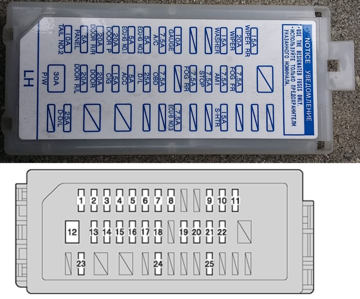

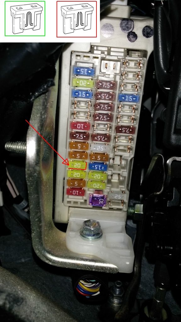

    Jeśli otwieranie szyby od strony pasażera z przodu po prawej stronie działa z panelu kierowcy a nie działa od pasażera to sprawdź bezpiecznik Nr4 20A
    Zbliżenie na skrzynkę bezpieczników samochodowych z zaznaczonym bezpiecznikiem 20A zielonym kolorem i czerwonym obramowaniem.
    Pokrywa skrzynki bezpieczników samochodu z opisem bezpieczników oraz schemat rozmieszczenia bezpieczników.
    Spoiler:
    Instrument panel fuse box
    1 TAIL NO.2 10 A Front position lights, parking lights, license plate lights, front fog light, rear fog light, multi-point fuel injection / sequential multi-point fuel injection, indicators and meters
    2 PANEL 5 A Gauge and meters, instrument panel lightings, switch illumination
    3 DOOR R/R 20 A Power windows
    4 DOOR P 20 A Power windows
    5 ECU-IG NO.1 5 A Electric cooling fan, rear window defogger, electric power steering, main body ECU, windshield wipers, VSC
    6 ECU-IG NO.2 5 A ABS, VSC, Stop / Start system
    7 A/C 7.5 A Air conditioning system, powerful heater, rear window defogger, outside rear view mirror defoggers
    8 GAUGE 10 A Reversing lights, gear lock control system, rear seat seat belt warning lights, automatic self-dimming interior rear view mirror, multidrive, audio system, Fuel injection system, rain sensor
    9 WASHER 15 A Windscreen washer
    10 WIPER 20 A Windscreen wipers
    11 WIPER RR 15 A Rear window wiper
    12 P/W 30 A Power windows
    13 DOOR R/L 20 A Power windows
    14 DOOR 20 A Power windows
    15 CIG 15 A Power supply output
    16 ACC 5 A Main body ECU, exterior rear view mirrors, audio system, Engine stop / start system, gear lock system
    17 D/L 25 A Central locking system
    18 OBD 7.5 A Diagnostic system
    19 FOG RR 7.5 A Rear fog light, gauges and meters
    20 STOP 7.5 A Fuel injection system, smart entry and start system, ABS, VSC, stop lights, upper stop lamp, gear lock control system
    21 AM1 7.5 A Starting system
    22 FOG FR 15 A Front fog lights, gauges and meters
    23 D-D/L 25 A D-D/L
    24 SHADE 25 A -
    25 S-HTR 15 A Seat heater

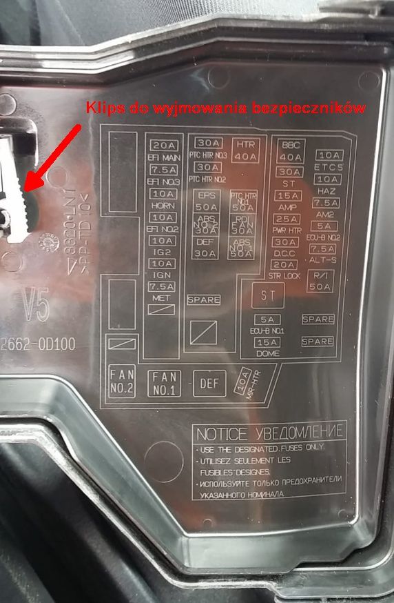

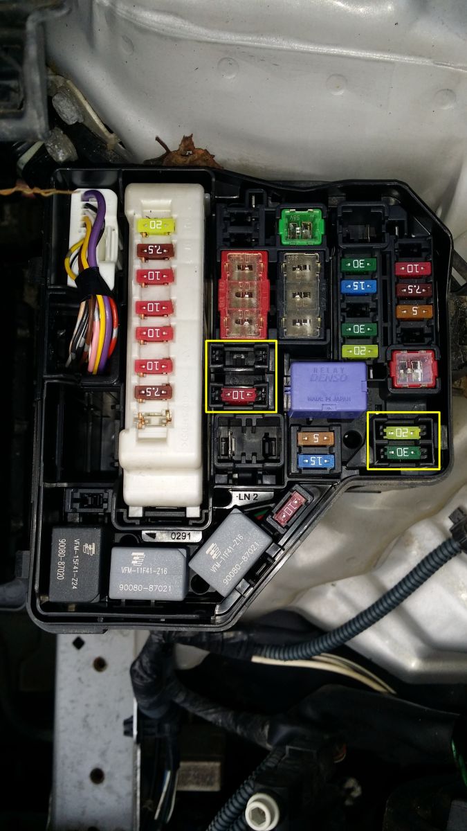

    Klips kluczyk do wyjmowania bezpieczników znajdziesz pod maską po prawej stronie pod wieczkiem bezpieczników.
    Pokrywa skrzynki bezpieczników samochodowych z opisem funkcji i zaznaczonym klipsem do wyjmowania bezpieczników.
    Zapasowe bezpieczniki zazwyczaj na opisie opisane są jako SPARE
    Widok skrzynki bezpieczników samochodowych z kolorowymi bezpiecznikami i przekaźnikami, część z nich oznaczona żółtymi ramkami.

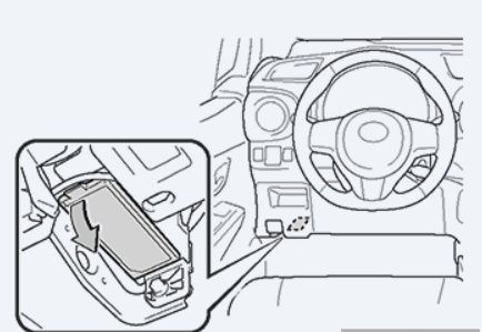

    Oczywiście bezpieczniki znajdują się po stronie kierowcy po lewej stronie trzeba się tam wgramolić i odczepić plastikową zaślepkę.
    Ilustracja pokazująca lokalizację skrzynki bezpieczników po lewej stronie pod deską rozdzielczą kierowcy oraz sposób zdejmowania plastikowej zaślepki.
