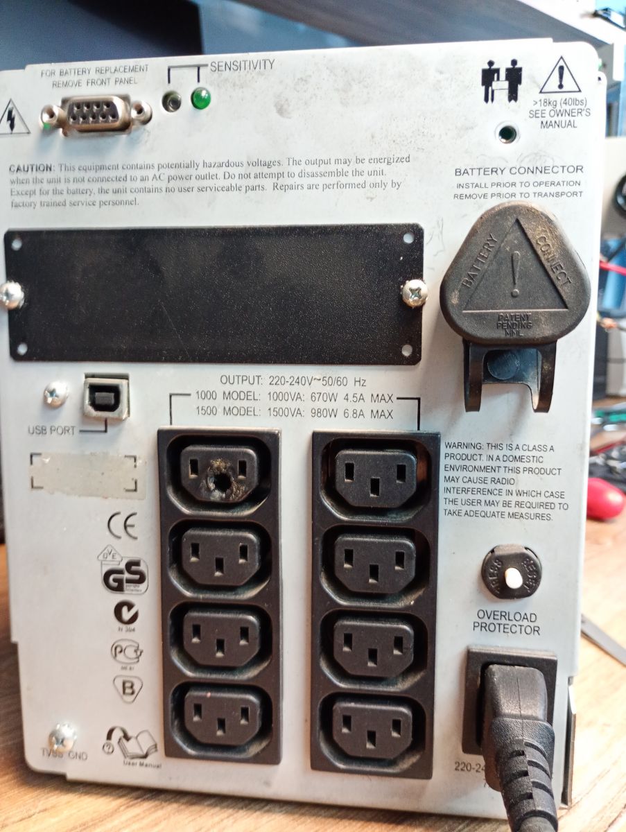

    Akumulator do UPS marki Beltrona z przewodami i złączem.
    Zestaw dwóch akumulatorów SSB SBL18-12, 12V 18Ah.
    Panel tylni zasilacza UPS z gniazdami i informacjami technicznymi.
    Tylko to jest na obudowie, nic więcej. Znalazłem 2 rozwiązania. Czy jeśli to tańsze wybiorę, które ma dosyć dużo pozytywnych opinii będzie ok?
  • #21 21473427
    _jta_
    Specjalista elektronik
    Posty: 49159
    Pomógł: 3212
    Ocena: 4262
    A na panelu z przodu nic nie ma? Te "moje" mają chyba po 4 gniazda (przynajmniej te 1400). Nominalnie były do nich po 2 akumulatory 17Ah (kabel z wtyczką jak na pierwszym zdjęciu; u mnie między akumulatorami jest bezpiecznik 80A), ale takie 18Ah, jak na drugim zdjęciu, też stosowałem. Wymieniałem tylko akumulatory (i czasem śrubki), kabel i bezpiecznik mam stale te same.
  • #22 21473442
    delle5540
    Poziom 3  
    Posty: 1178
    Ocena: 122
    Jedynie Smart UPS 1500. Jakiego przekroju zrobić kable łączący akumulatory ze sobą? Mogę je zlutowac czy wtyczki bezpieczniej zarobić? Czy można kupić już zarobione fabrycznie?
  • #24 21473665
    _jta_
    Posty: 49159
    Pomógł: 3212
    Ocena: 4262
    U mnie "Smart-UPS" / "1400" w 2 linijkach prawie na środku, a na dole wielkimi czerwonymi literami "APC" i niżej coś jeszcze - chyba strona WWW.
    Smart-UPS mają port szeregowy, przez który można z nimi rozmawiać - o napięciu, obciążeniu, stanie akumulatora... itp. Tylko uwaga: on ma inny układ pinów, niż normalny - podłączenie kablem 1:1 do portu w komputerze i uaktywnienie portu wyłącza UPS-a.
