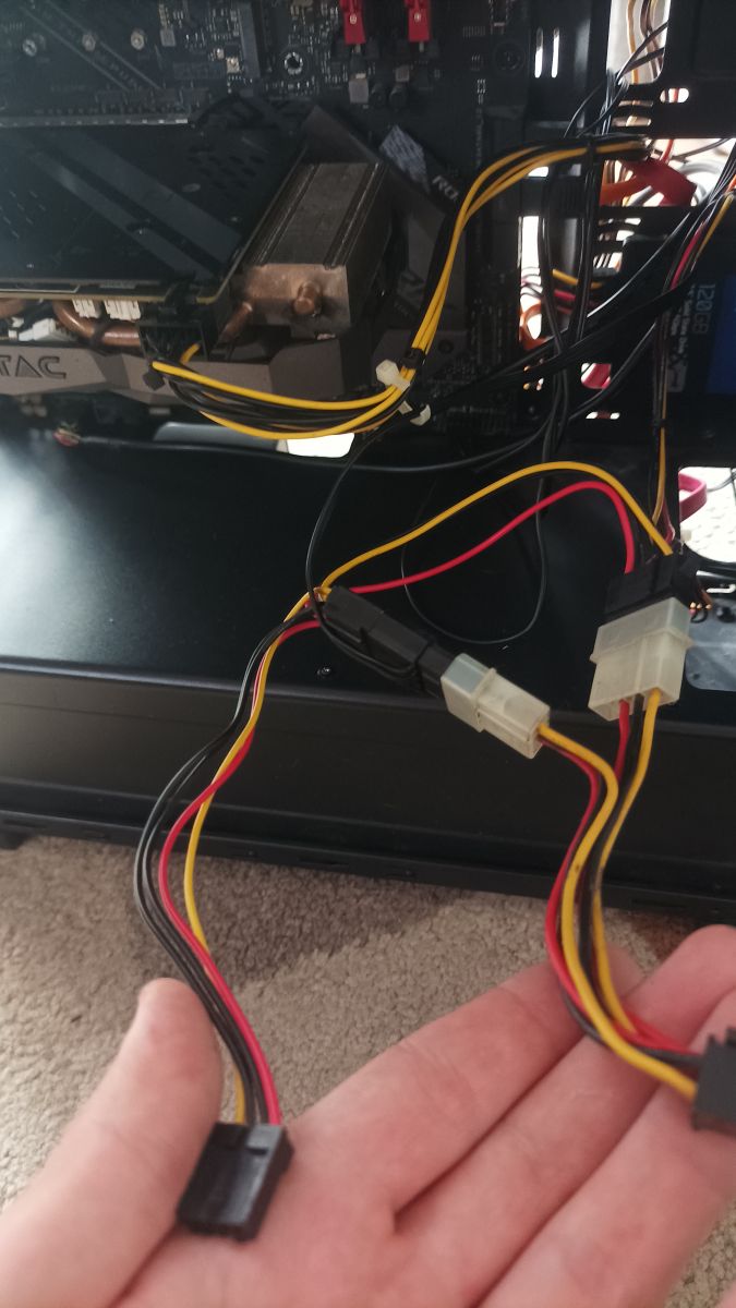

  • #14 20754474
    sokar78
    Posty: 757
    Pomógł: 124
    Ocena: 139
    Co to za przedłóżka zasilania ATX_12V? Coś mi się nie podoba bo przy łączeniu jej masz żółte przewody 12V na dole wtyczki a na tej przedłużce o dziwo żółte przewody sugerujące 12V są na górze.
  • #15 20754476

  • #16 20754479
    ArturJK
    Posty: 3259
    Pomógł: 644
    Ocena: 778
    Wygląda jakby było zwarcie, może na karcie graficznej. Odepnij od niej zasilanie 12V i sprawdź czy komputer się uruchomi.

  • #19 20754494
    sokar78
    Posty: 757
    Pomógł: 124
    Ocena: 139
    >>20754476
    To podłącz poprawnie tą 4 pinową wtyczkę a nie jakieś przedłóżki, podejrzewam zwarcie przez tą przedłóżkę.

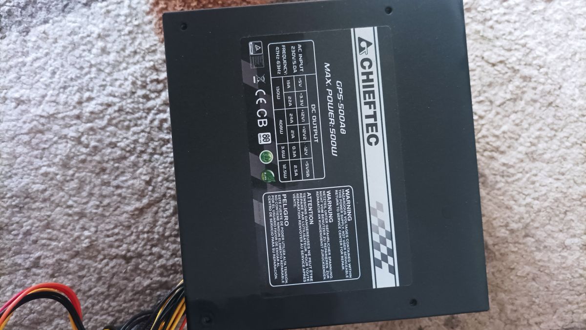

  • #25 20755488
    ArturJK
    Posty: 3259
    Pomógł: 644
    Ocena: 778
    Uszek12 napisał:
    ten zasilacz jest w stanie powodować ten problem?
    Jeśli coś z nim jest nie tak, to jak najbardziej. Twoja karta graficzna zasadniczo potrzebuje zasilacza 500W-600W zależnie od modelu i producenta, oczywiście w pełni sprawnego. Jaki jest dokładnie model i producent tego Twojego GTX-a? Te modele Chiefteca powinny mieć wtyczkę 8PIN dla zasilania karty graficznej. Czemu zastosowany był adapter z dwóch molexów?

  • #27 20755515
    ArturJK
    Posty: 3259
    Pomógł: 644
    Ocena: 778
    Uszek12 napisał:
    Źle jest podłączona karta?
    Jeśli ma tylko jedną kostkę 8PIN, to zasilacz powinien taką posiadać, bez konieczności stosowania przejściówek.
    Uszek12 napisał:
    Czy może być to przez to że są tylko 4 linie do CPU ?
    Teoretycznie powinna wstać z 4 pinowym zasilaniem dla CPU zamiast 8, ale widzę że tam też są jakieś dziwne przejściówki chyba zamontowane.
    Przydało by się podłączyć to wszystko jak należy, czyli 8PIN prosto z zasilacza dla grafiki i 4PIN (skoro 8 nie ma, choć powinien) również prosto z zasilacza, bez zbędnych adapterów.
    Ogólnie do tej konfiguracji przydałby się nieco silniejszy zasilacz, najlepiej markowe 600W. Będzie posiadał na pewno 8PIN dla CPU i pewnie dwie wtyczki 8PIN dla GPU.

  • #29 20755524
    ArturJK
    Posty: 3259
    Pomógł: 644
    Ocena: 778
    Uszek12 napisał:
    Karta jest podłączona wprost od zasilacza
    I bardzo dobrze, tak powinno być. Poszukaj zasilania 8PIN dla procesora, ten zasilacz powinien je posiadać i podepnij bezpośrednio do gniazda zasilania CPU, bo chyba tam też jakiś adapter masz?

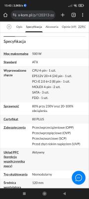

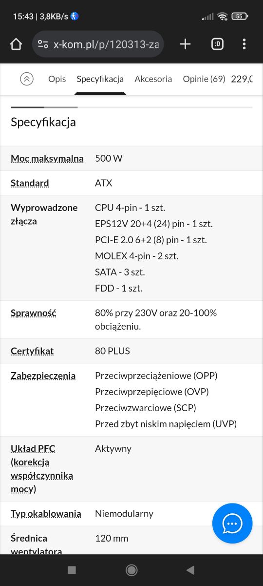

  • #30 20755525
    Uszek12
    Poziom 4  
    Posty: 17
    Właśnie do zasilania widzę tylko kabelek 4 pinowy dlatego dokupiłem adapter 4 na 8 bo myślałem że to pomoże
    Właśnie znalazłem taki sam zasilacz Zrzut ekranu specyfikacji zasilacza komputerowego o mocy 500 W z różnymi złączami i funkcjami bezpieczeństwa.
