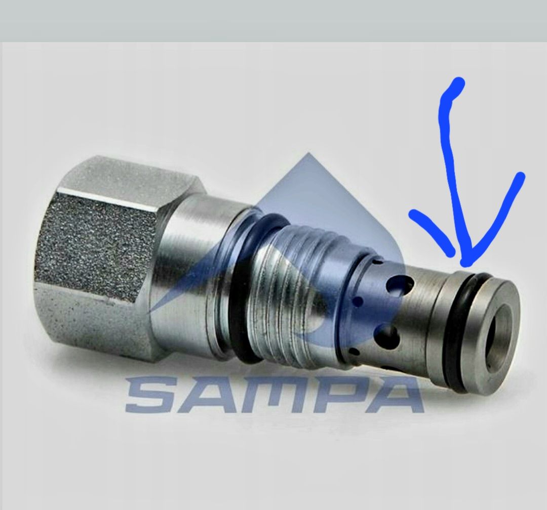

    >>21568845 Wykręciłem po raz kolejny oba regulatory ciśnienia, zarówno ten na listwie, jak i ten na filtrze, i ten na filtrze był bardzo usyfiony w oleju, cały czarny, więc go przedmuchałem i wymyłem benzyną i wygląda na to, że działa! Wkręciłem na 2k obrotów aż zakopcilo na czarno i nic nie odcięło.
    Metalowy regulator ciśnienia z oringiem, oznaczony niebieską strzałką na końcu, leży na jasnym tle.
    Teraz pytanie, zawór na listwie chodził luźno, a ten na filtrze ciężko było go wcisnąć, dwa razy więcej siły musiałem użyć, w dodatku ten czopek z oringiem na górze się kręci luźno w tym regulatorze z filtra, a ten z listwy kręcił się sztywno. Czy tak powinno być, czy oba powinny działać tak samo? Powyżej zdjęcie, o którym czopku mowa.

    Ośka filtra to ten element w środku obudowy filtra - taki plastikowy bolec, trzpień - nie wiem jak to inaczej nazwać. W każdym razie warto go sprawdzić pod kątem pęknięć, wyłamania tych łopatek kierujących strumień paliwa oraz czy oring, który jest pod tą ośką nie jest uszkodzony.
    Co do zaworu, o który pytasz to prawdę mówiąc nie pamiętam a nie mam nowego pod ręką.
    Jeśli masz wątpliwości co do tego zaworu to wymień go na nowy - koszt oryginalnego zaworu nie jest wysoki - jak dobrze pamiętam ok 400 zł.

    Kupiłem nowy regulator ciśnienia, założyłem i wszystko działa, jak należy. Dziękuję za pomoc.

    Wymiana regulatora ciśnienia na obudowie filtra paliwa (nr części 1428797) rozwiązała problem.
