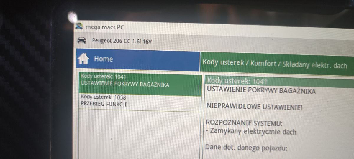

    Witam! Szukam kogoś do naprawy dachu w Peugeot 206 CC w okolicy Opola. Wystąpił błąd 1041 😱, dach źle się składa. A jak się złoży, to w trakcie jazdy piszczy czujnik.
    Procedura składania i rozkładania dachu nie przebiega poprawnie.
    Zbliżenie na ekran komputera diagnostycznego z widocznymi kodami usterek 1041 i 1058 w samochodzie Peugeot 206 CC.
    Ekran diagnostyczny z opisem błędu 1041 dotyczącego ustawienia pokrywy bagażnika Peugeot 206 CC.

    Która strona Opola?
    Trzeba to sprawdzić najlepiej lexią.
    Pokaże problemy

    No przecież ma błąd, wystarczy naprawić i po problemie. Lewy lub prawy czujnik lub czujnik kurtyny w bagażniku źle działa.

    @przewlockaaga Posprawdzaj przewody do krańcówek. Ułuż dobrze tą kurtynę w bagażniku.

    Okazuje się, że po pierwszym złożeniu dachu ręcznie urwała się linka dachu. Po założeniu zobaczymy, czy problem zniknie 😁☺️

    Chodzi mi o to że gdybyś zobaczył jakąś anomalię to ja mam taki pojazd na warsztacie i np porównam jak jest u mnie.
    Mam wrażenie że jak naprawisz tą linkę to wszystko będzie git.
