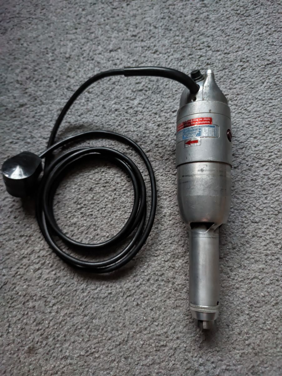

    Zwracam się z prośbą o pomoc w doborze i wyborze jakiegoś rozwiązania przy regulacji obrotów w frezarce.

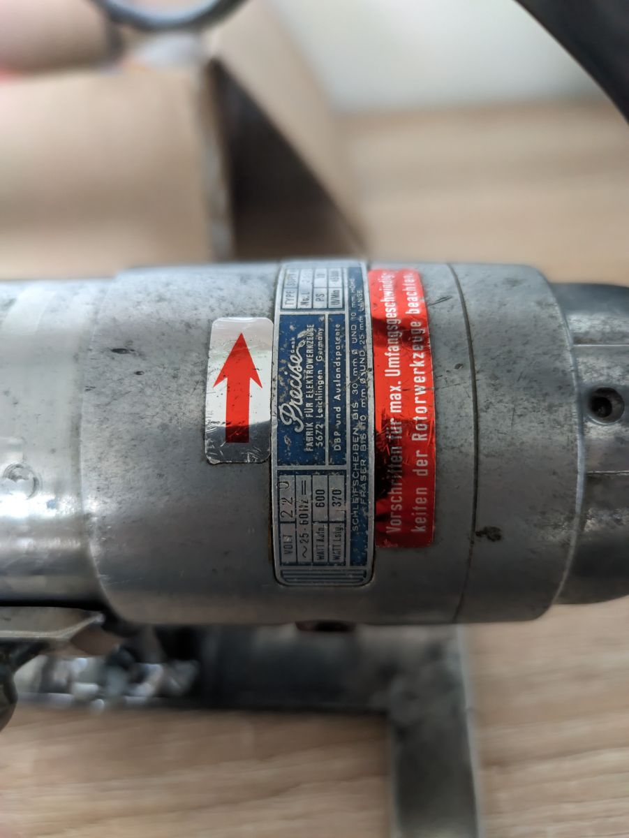

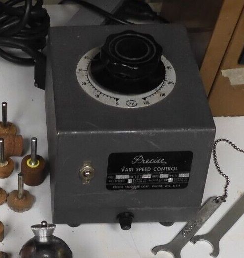

    Posiadam starą frezarkę, do której niestety nie mam regulatora obrotów. Wiem, że takie były produkowane (zdjęcie)

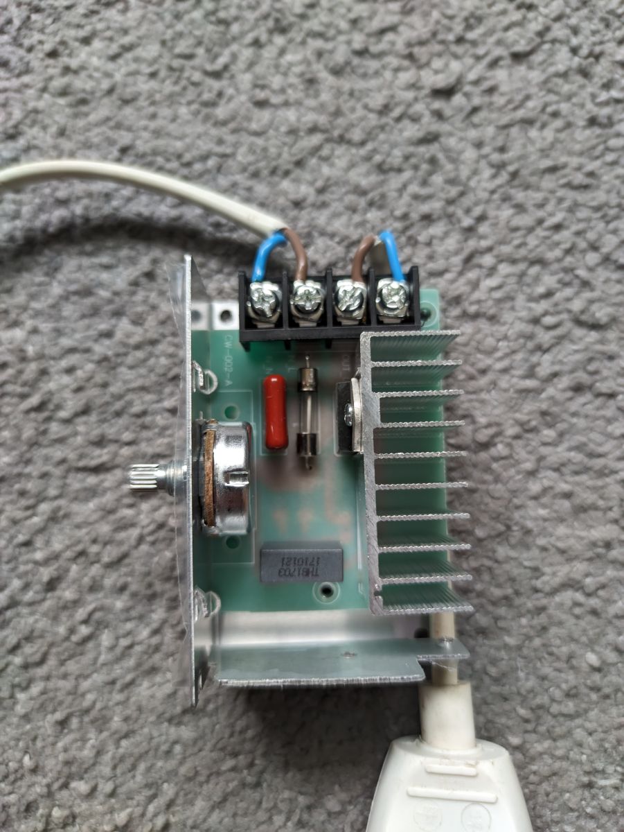

    i regulacja odbywała się za pomocą obniżania lub podwyższania napięcia. Kupiłem więc regulator napięcia (zdjęcie).
    Niestety regulacja jest kiepska, obroty się zmniejszyły, ale za mało — napięcie na wyjściu jest około 108 V.

    Stara frezarka z silnikiem komutatorowym oraz przewodem zasilającym leżąca na szarym dywanie.
    Zbliżenie na tabliczkę znamionową starego silnika elektrycznego zamontowanego we frezarce.

    Metalowa skrzynka regulatora obrotów Precise z dużym pokrętłem, skalą i tabliczką znamionową.

    @płetwa Mozna i tak, ale to silnik AC/DC, widać szczotki na foto, prawda?
    @krzysjanusz Wewnątrz tego regulatora z Allegro masz potencjometr montażowy do ustawiania wstępnie napięcia wyjściowego.

    Tak, są dwie szczotki, potencjometr montażowy powinien mieć jakąś śrubę do regulacji? Jutro zajrzę do środka i sprawdzę.

    Zrób zdjęcie płytki , może nam uda się znaleźć ;-)

    Otwarty regulator elektroniczny z radiatorem, potencjometrem i zaciskami na szarej powierzchni.
    No ja tam czegoś takiego nie widzę ;-)
    Może macie propozycje na jakiś inny, ale już sprawdzony regulator, który by tu zadziałał?

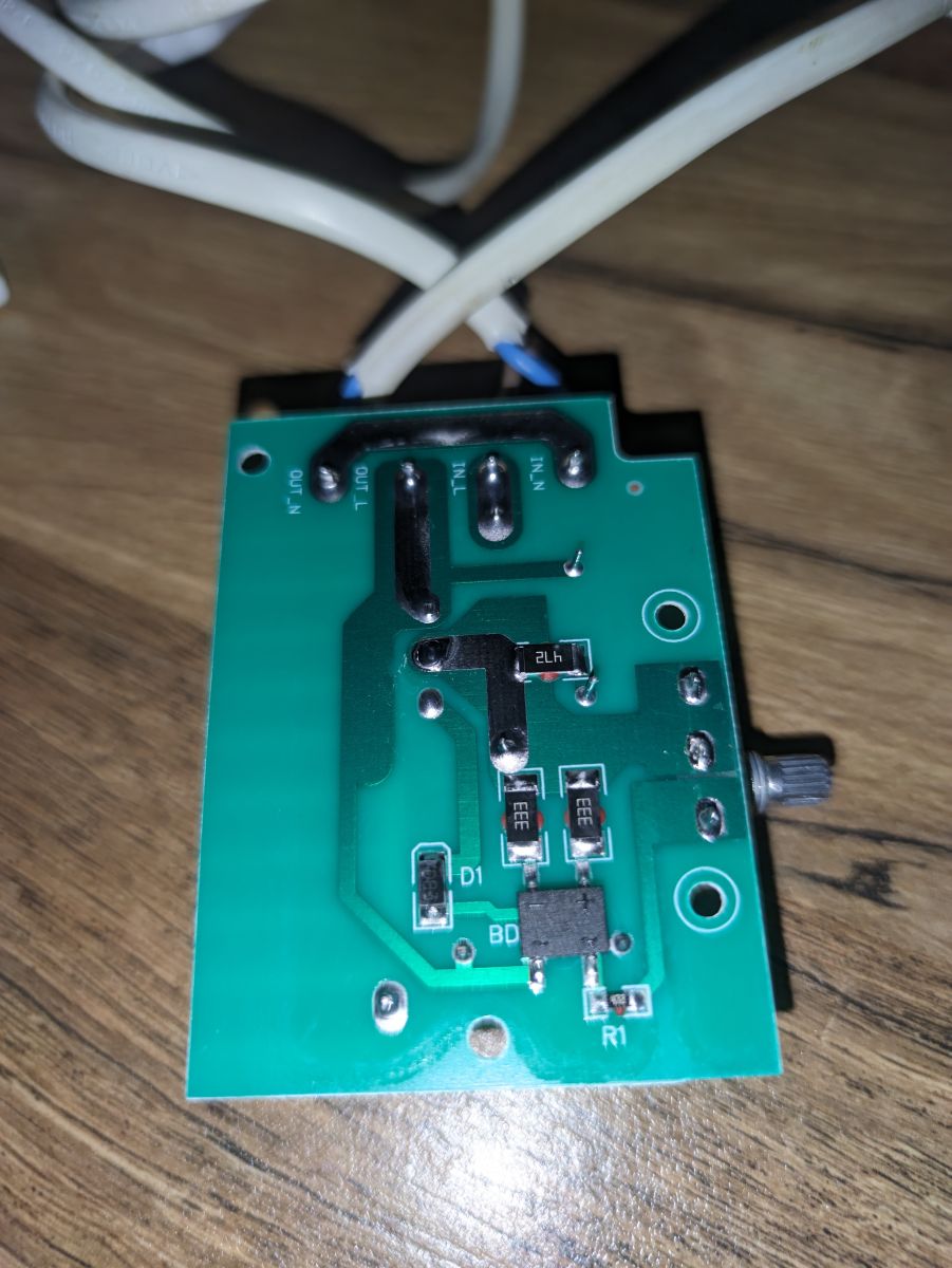

    Pokaż nam to PCB od strony ścieżek, bo aż się nie chce wierzyć w tą prostotę. Bezpiecznik jest a PRka nie ma. Z zasady działania tego regulatora wynika że musi być jeszcze minimum 1 lub dwa rezystory. Może są jako SMD od dolnej strony ?

    Płytka drukowana z elementami elektronicznymi i podłączonymi przewodami na tle drewnianej powierzchni.

    No i proszę bardzo! PRek powinien być szeregowo z R1 a padem potencjometru. Żebyś nie musiał kupować nowego regulatora, zmierz wartość R1 i pomyślimy jak zmniejszyć napięcie wyjściowe od kilkunastu woltów.

    Na R1 są cyfry 472.
    Co masz na myśli, zmierzyć? Multimetrem?

    Niestety się nie udało, zmieniłem na inny rezystor o oznaczeniu 105. Przylutowałem (mam nadzieję ;-) i nic się nie zmieniło, teraz na wyjściu jest 140 V i nawet jak kręci się potencjometrem, to nic się nie dzieje. To chyba takie badziewie, że nie wiem, czy coś z tego będzie.

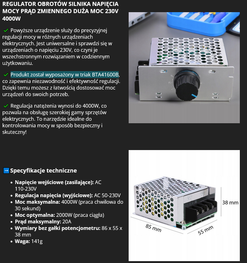

    To tylko przykład, pierwszy z brzegu, że można linkować Allegro. A regulator drogi, bo oparty na autotransformatorze z odczepami, specjalny dla silnika AC asynchronicznego lub reluktancyjnego. Do tego silnika DC/AC też się nada. A w ogóle te tanie regulatory oparte na triaku warto by najpierw sprawdzić za pomocą żarówki, oczywiście żarowej, np 220V/100 W.
