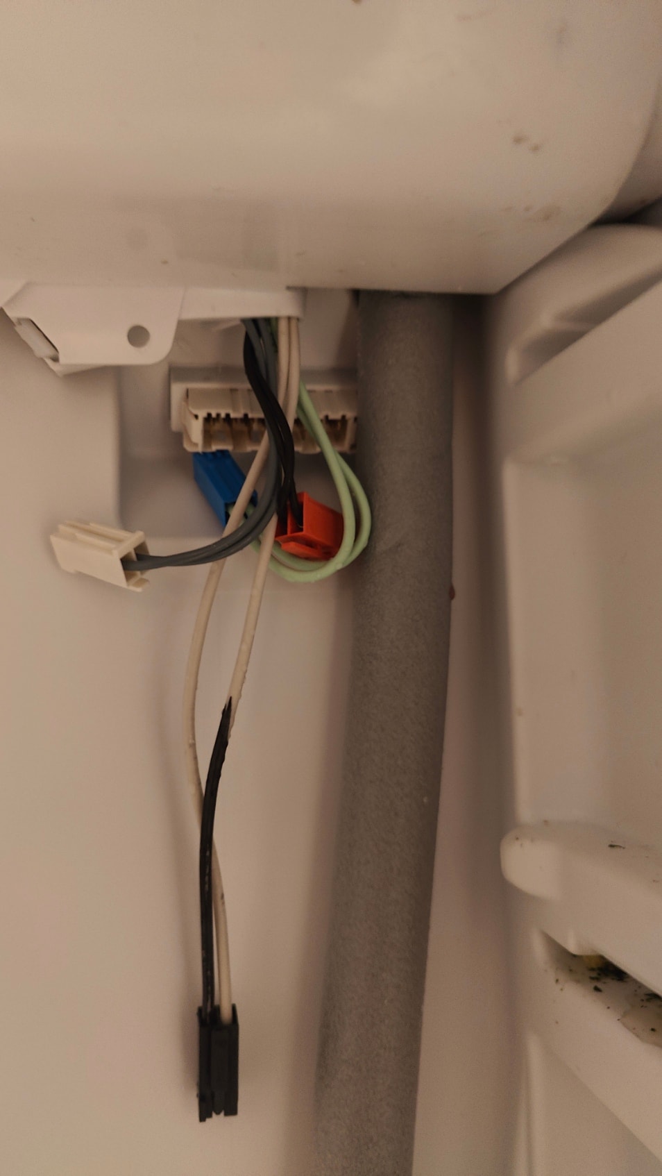

    Zdemontowałem górę łącznie z plastikową osłoną i niestety rozłączyłem wtyczki. Teraz nie wiem, jak to podłączyć.

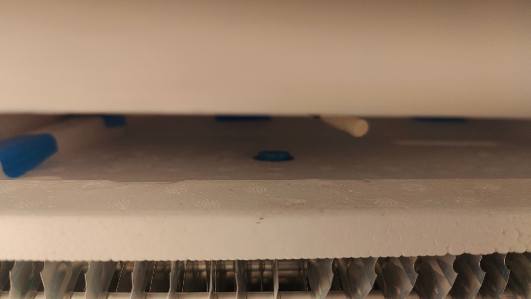

    Pytanie drugie: czy ten biały dzyndzel ma być umieszczony w niebieskim otworze, czy leżeć luzem na styropianie?

    Obejrzyj dokładnie gniazdo - na wtyczkach są takie ząbki żeby tego nie pomylić.
    Co do "dzyndzla" czyli pewnie czujnika to się nie wypowiem ale może powinien
    wejść w to zaokrąglenie w plastiku na foto 1 tylko trzeba wycofać trochę kabel.
    On tam był taśmą klejącą przymocowany?!
    Tak był przyklejony taśmą, inny czujnik umieszczony w połowie wysokości zamrażarki też przymocowany taśmą.
    Wtyczka ogarnięta, a dzyndzel wsadziłem do tej rurki na ile się dało
