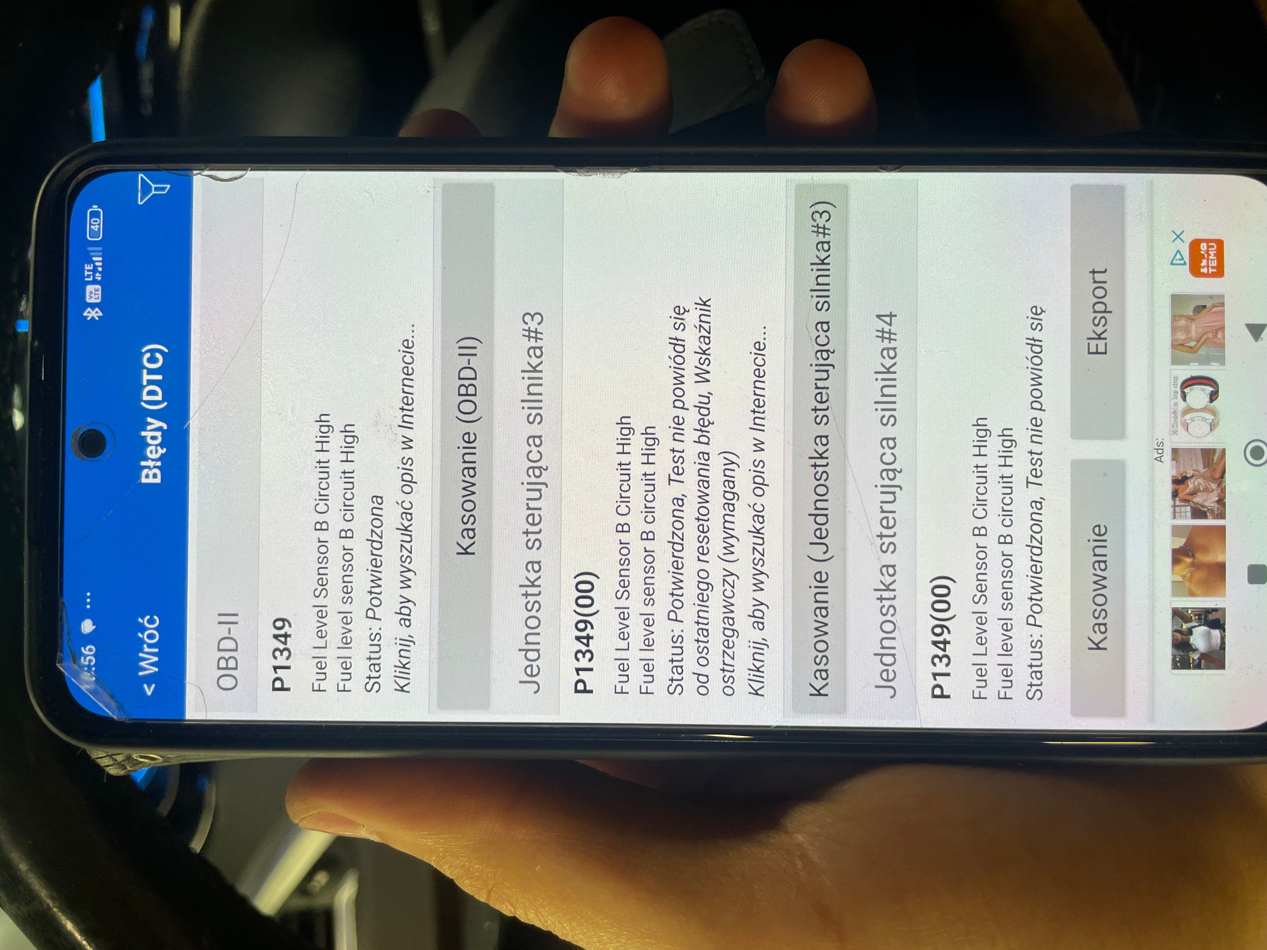

    Witam, mam Peugeot 2008 z roku 2016, polift, połączony z silnikiem 1.6 HDi z AdBlue o mocy 120 koni. Wyświetlił się check, po podłączeniu kompa wychodzi błąd P1349 (Fuel Level Sensor B Circuit High). Gdzie szukać przyczyny?
    • Peugeot 2008 1.6 HDI 120KM 2016 – błąd P1349 Fuel Level Sensor B Circuit High, lokalizacja usterki IMG_2600.jpeg (4.09 MB) Musisz być zalogowany, aby pobrać ten załącznik.

    Dokładnie tam, gdzie mówi błąd. Jest tam zwarcie. A jeżeli pytasz o umiejscowienie czujnika, to Google i po kilku minutach masz odpowiedź.

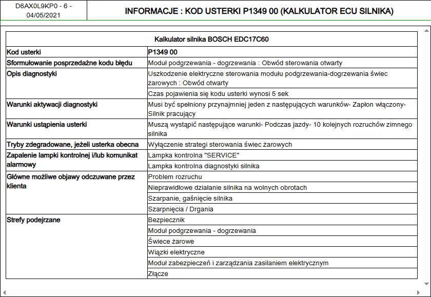

    Tak to jest jak korzysta się z zabawki uniwersalnej. Ten błąd nie dotyczy czujnika poziomu paliwa tylko świec.
    Wyciąg z tabeli diagnostycznej opisującej kod usterki P1349 00 dotyczący świec żarowych w kalkulatorze silnika BOSCH EDC17C60.
