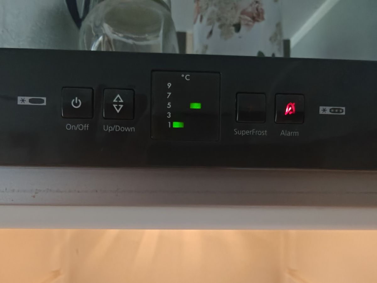

    Lodówka Liebherr przestaje chłodzić mimo ciągłej pracy kompresora. Miga dioda alarm i dioda obok indykatora 5 stopni. Po wyłączeniu i pozostawieniu na 15 minut chłodzi przez około godzinę (tylna ścianka pokryta szronem), później przestaje chłodzić (tylna ścianka mokra). Przy tym kompresor pracuje ciągle.
    Po wyłączeniu i pozostawieniu na dobę zaczyna działać normalnie przez 3-5 miesięcy. Później sytuacja powtarza się.

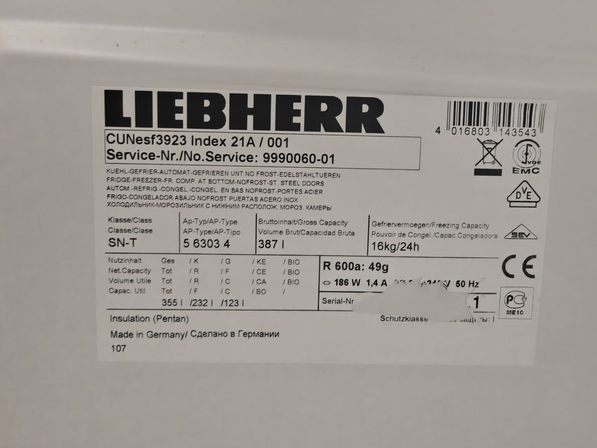

    Panel sterowania lodówki Liebherr z migającą czerwoną diodą alarmu i aktywną diodą ustawienia 5°C. Tabliczka znamionowa lodówki Liebherr z danymi technicznymi i informacjami serwisowymi.
    Proszę o radę. Dziękuję
