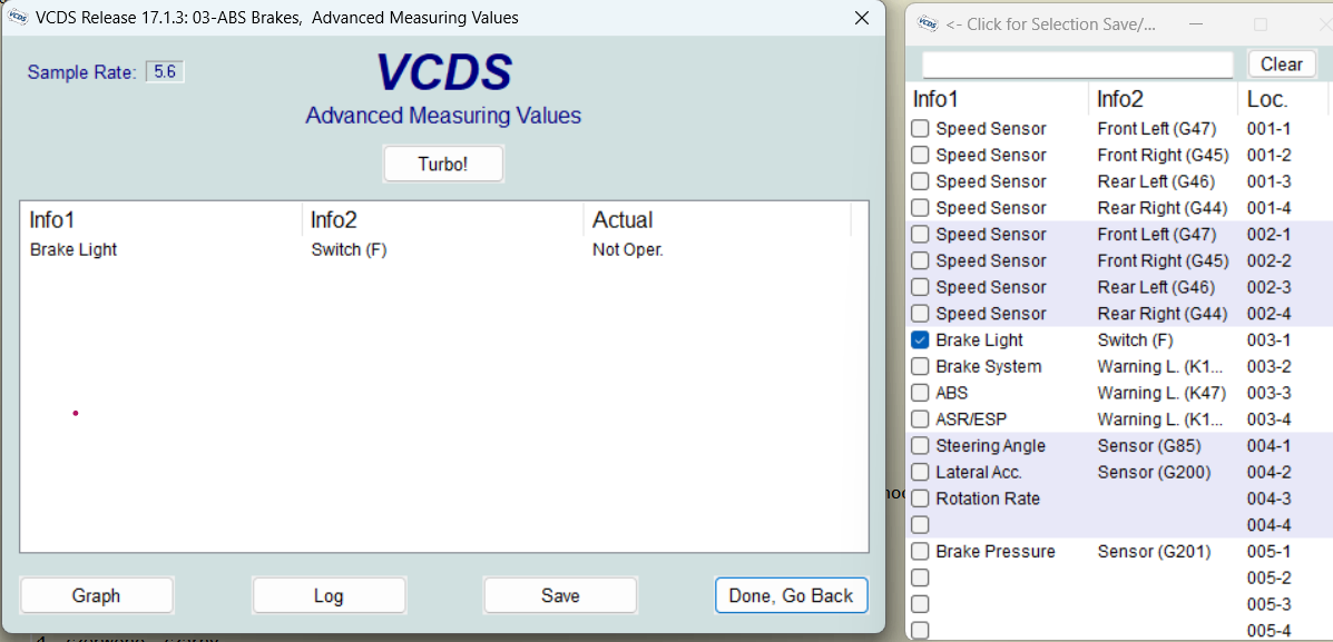

    Pacjent VW Sharan 1 FL, 2010, stara buda, silnik 2.0 BRT, diesel.
    Problem jest z błędem:
    001393 - Brake Switch (F)
    P0571 - 000 - Implausible Signal - MIL ON
    Freeze Frame:
    Fault Status: 11100000
    Fault Priority: 0
    Fault Frequency: 1
    Reset counter: 255
    Mileage: 272346 km
    Time Indication: 0
    Freeze Frame:
    RPM: 1407 /min
    Speed: 21.0 km/h
    Load: 0.0 %
    Voltage: 14.06 V
    Bin. Bits: 11001110
    Torque: 114.7 Nm
    Bin. Bits: 0 01 1
    Brak świateł stopu, kasuję i oczywiście wraca. Światła są sprawne (pomijając brak zasilania z samochodu). Obsługuje to włącznik przy pedale hamulca 1C0 945 511A. Logika włącznika wydaje się działać ok przy pomiarach multimetrem.

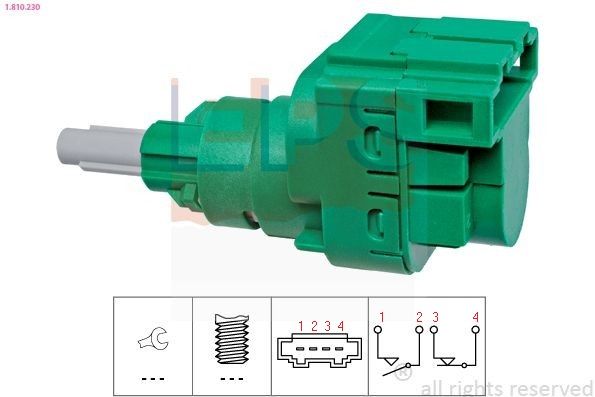

    Pinout wtyczki:
    1 - czerwono-żółty
    2 - czarno-żółty
    3 - biało-żółty
    4 - czerwono - czarny
    Nie mogę znaleźć nigdzie opisu pinoutu. Chciałbym sprawdzić multimetrem.

    Measuring block stale 'not oper', nie reaguje na zmiany stanu włącznika.

    Logika logiką a masz wyraźny opis
    więc moim zdaniem włącznik do wyrzucenia.

    Ok. Zrobiłem testy mostkiem na pinach wg logiki, i vcds pokazuje zmianę bitow. Więc zamówiłem włącznik. Ten niby działa, ale bitów nie przelacza. @funzen , dzięki, ale to ogólnie nic nie mówi, widziałem te diagramy, i poza tym że wiem jak to działa nic nie wnosi. Na youtubie dorwałem filmik gdzie gość na schemacie fabrycznym pokazywał co idzie do czego. Zamknę temat jak nowy włącznik załatwi sprawe

    Z tego schematu można wszystko wywnioskować i sprawdzić czy działa prawidłowo włącznik stopu.
    Schemat co podałem pokazuje włącznik stopu w pozycji(pedał stop nie wciśnięty)
    Zielony włącznik stopu samochodu z widocznym schematem pinów i symbolami elektrycznymi.
    Piny 1 i 2 to włącznik stopu
    Piny 3 i 4 to włącznik do elektroniki samochodu a dokładniej odpowiedzialny jest za tempomat
    Teraz możemy mieć 2 pozycje tego włącznika
    1 Pozycja pedał nie wciśnięty
    Piny 1 i 2 rozwarte
    Piny 3 i 4 zwarte
    2 Pozycja Pedał wciśnięty
    Piny 1 i 2 zwarte (powinien świecić się stop)
    Piny 3 i 4 rozwarte
