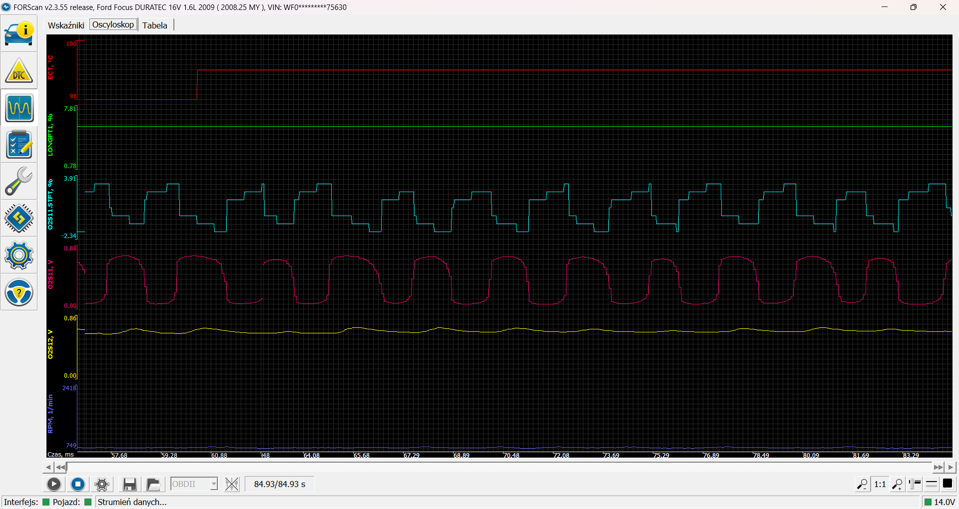

    Witam. Problem dotyczy Forda Focusa MK2 1.6 Duratec. Przebieg 110 tyś km

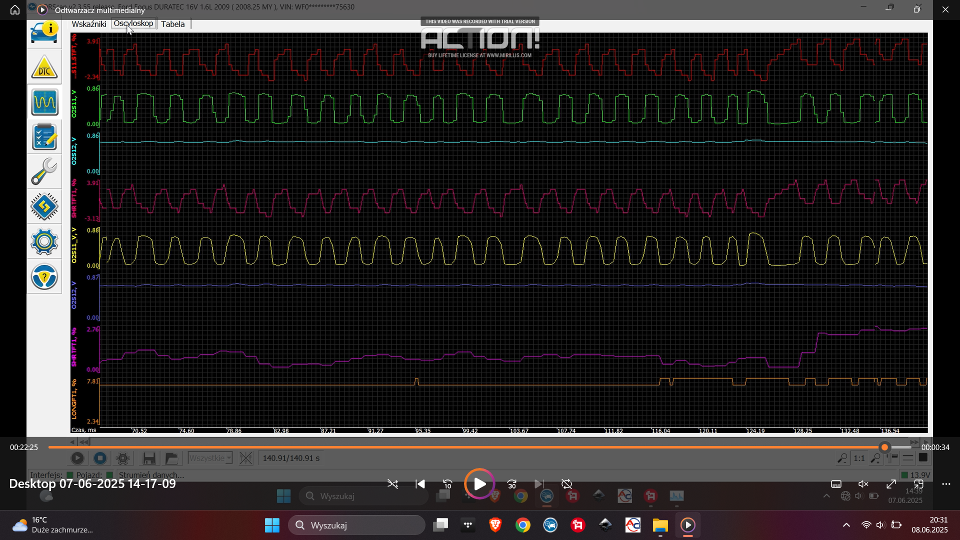

    Od jakiegoś czasu walczę z dodatnią korektą ( +10 ) na wolnych obrotach. Sonda bank 1 pracowała w zakresie 0,1V do 0,69V druga sonda stała stabilnie na 0.69V.
    Piąty i szósty wykres.
    Wykres oscyloskopu przedstawiający sygnały sond lambda i parametry pracy silnika Forda Focus MK2 1.6 Duratec na tle czarnego ekranu programu diagnostycznego.

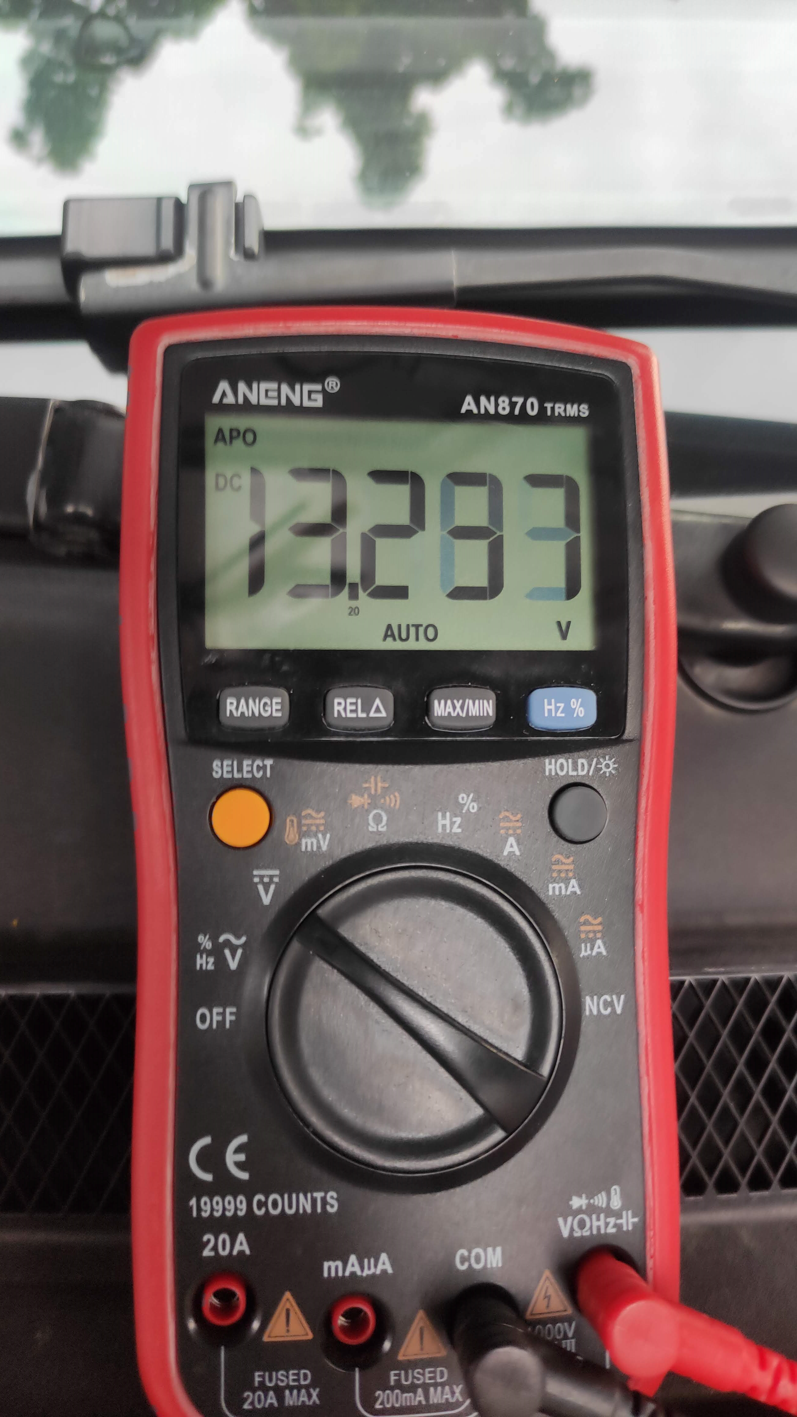

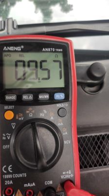

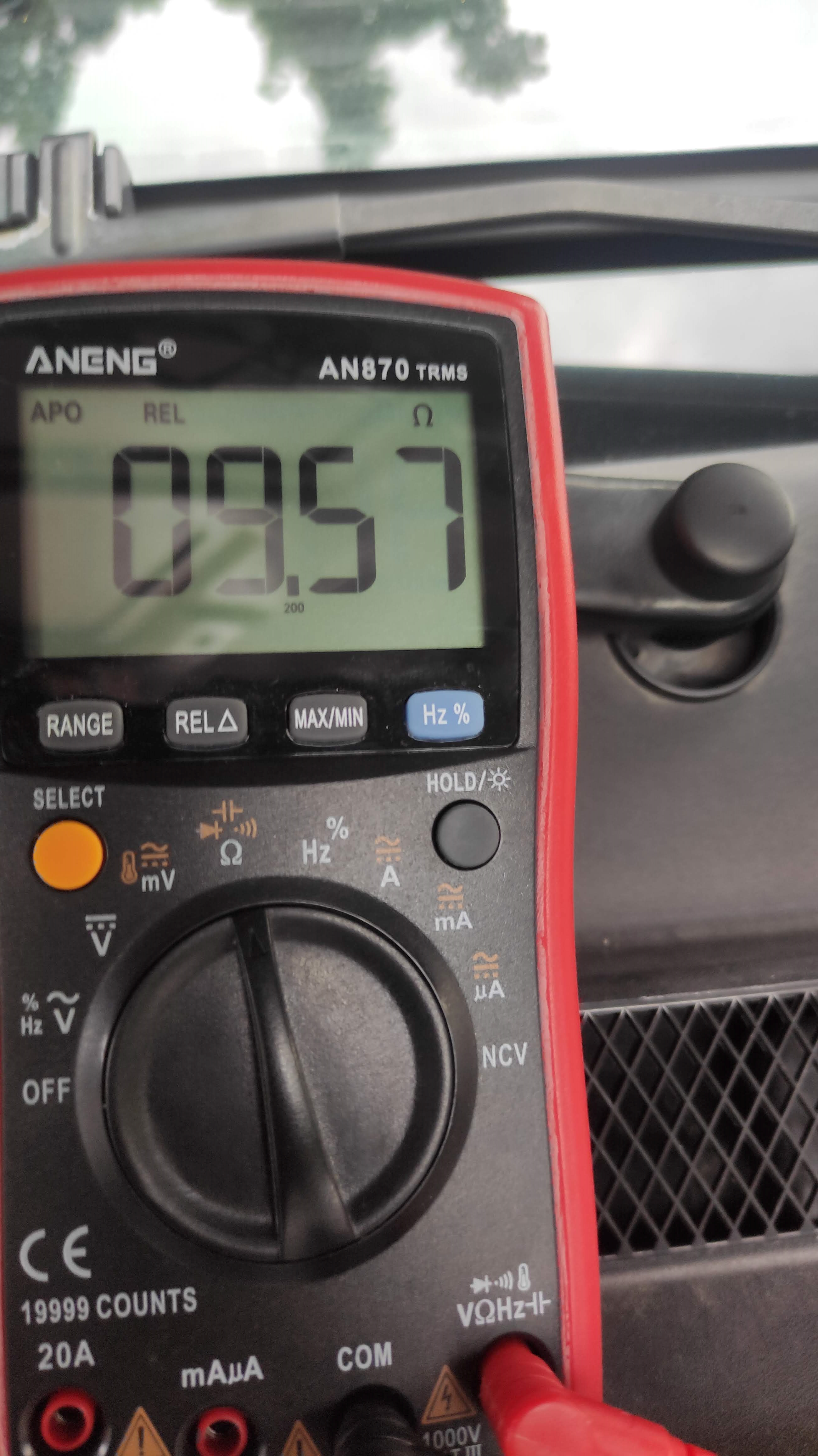

    Czytając różne wypowiedzi postanowiłem sprawdzic jaką rezystancję maja grzałki w moich sondach. Oraz czy napięcie dochodzi do nich prawidłowe.
    Rozłączyłem dwie kostki pierwsza sonda zielone złącze druga sonda niebieskie złącze. Przeczyściłem styki w kostkach przemyłem izopropanolem.
    Sprawdziłem rezystancję na białych przewodach na zimnym silniku około 9 Ohm.
    Wyświetlacz multimetru pokazuje oporność 9,57 Ohm, miernik ANENG AN870 TRMS w trybie pomiaru rezystancji.

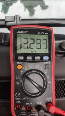

    Zasilanie grzałek około 13,2V.
    Multimetr ANENG AN870 pokazujący napięcie 13,283 V ustawiony w trybie pomiaru napięcia stałego.

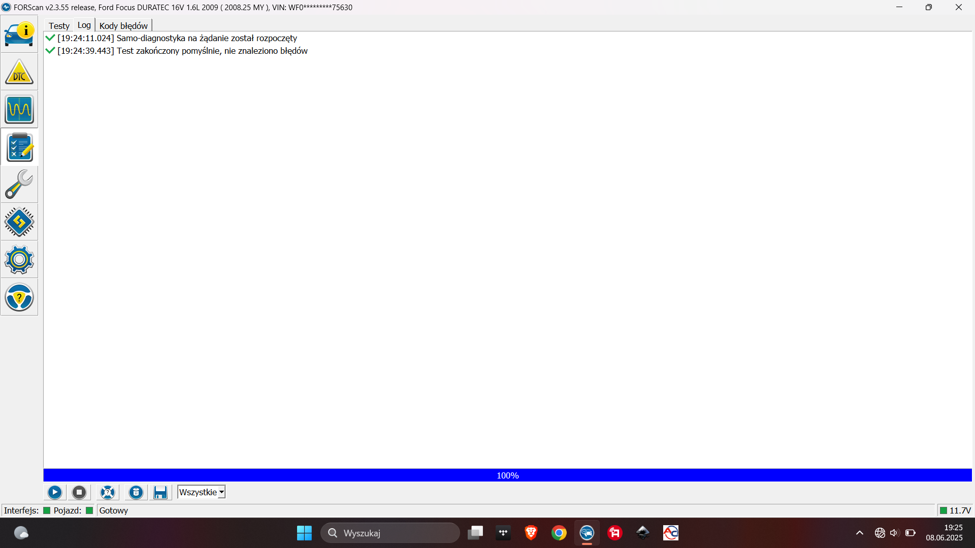

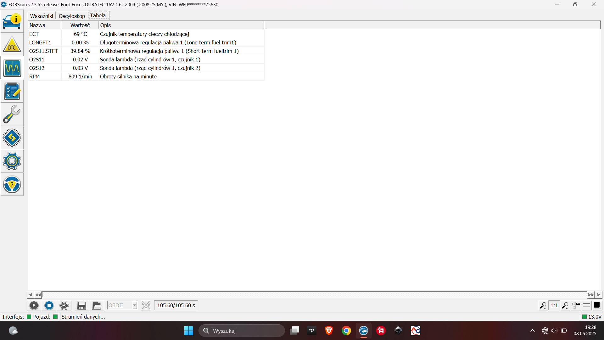

    Poskładałem wszystko. Podłączyłem komputer i oto takie kwiatki mam teraz .
    Obie sondy stoją na 0V.
    Zrzut ekranu programu FORScan przedstawiający parametry silnika Ford Focus 1.6 Duratec, w tym wskazania sond lambda pokazujące wartości napięć bliskie 0V.

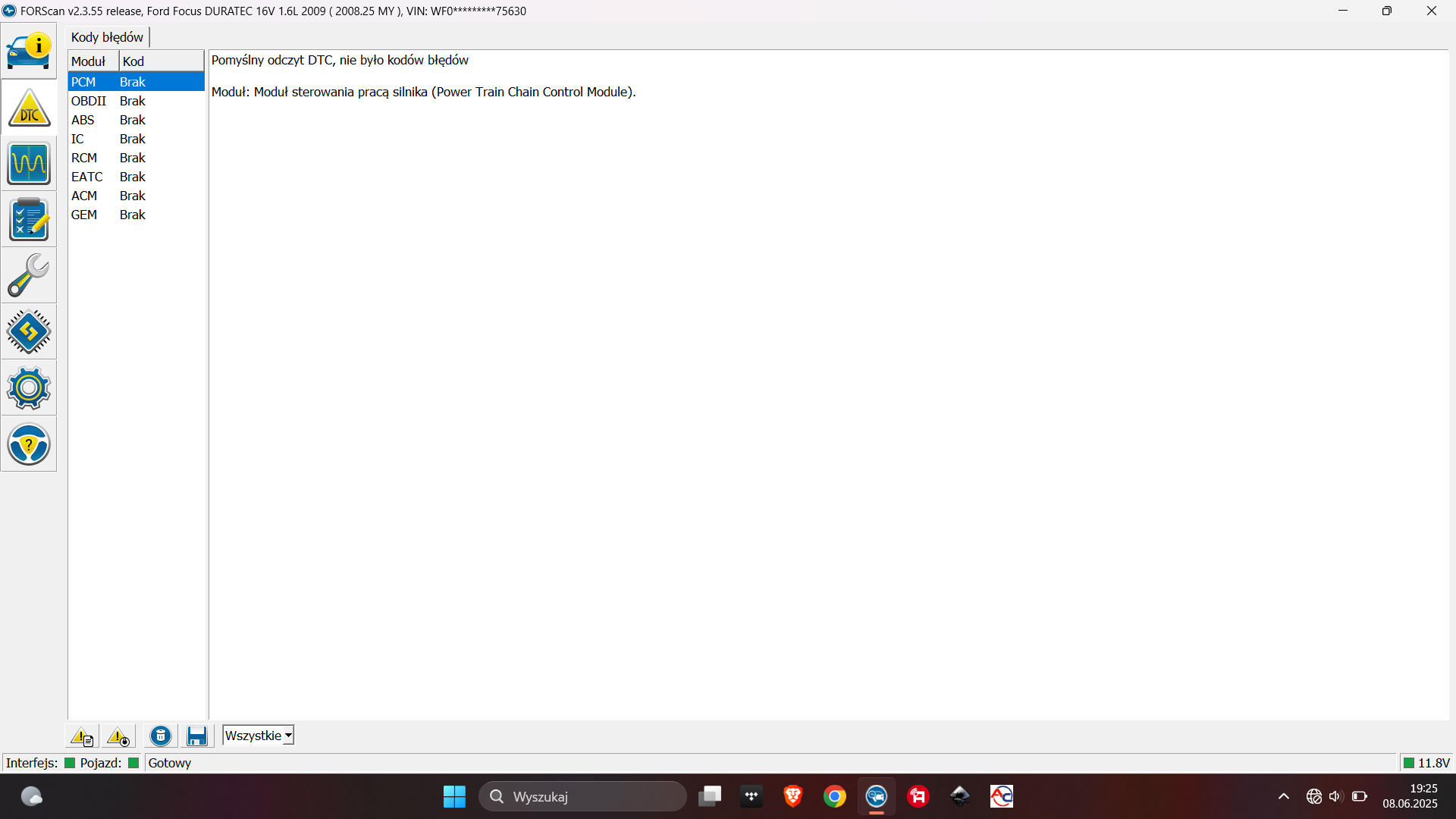

    Sprawdziłem błędy . Błędów brak.
    Ekran programu FORScan z informacją o braku kodów błędów w module PCM dla Forda Focusa MK2 1.6 DURATEC.
    Zrzut ekranu programu FORScan przedstawiający brak błędów po zakończonej diagnozie samochodu Ford Focus 1.6L Duratec.

    Dziękuję za rady. Najpierw napiszę o sondach . Obie sondy uszkodziły sie podczas pomiarów. Jak to jest możliwe nie mam pojęcia. Coś musiało pójść nie tak. Wymieniłem obie sonda sondy firmy Bosch. Dedykowane do tego silnika. Najpierw wymieniłem pierwszą sądą z myślą , że uszkodziła sie właśnie ona. Sonda pracowała poprawnie 0,1V do 0,72V. Natomiast druga niestety 0V. Zagrzałem silnik ale druga sonda nie ruszyła. Zamontowałem drugą i sondę i wszystko wróciło do stanu przed diagnostyką. Ale po nagrzaniu silnika i zwiększeniu obrotów do 3 tyś. napięcie na pierwszej sondzie powoli obniżało sie aż spadło do 0V. Na drugi dzień jak silnik był zimny sonda pierwsza ponownie pracowała poprawnie do osiągnięcia 70 -80 st. I po dodaniu gazu ponownie spadła powoli do 0V. Zareklamowałem ją i kupiłem następną. Ta narazie działa poprawnie. Podsumowując obie sondy były uszkodzone i nowa też nie sprawna. Jestem ciekawy co mogło być przyczyną uszkodzenia. Nowych już nie mierzyłem.
