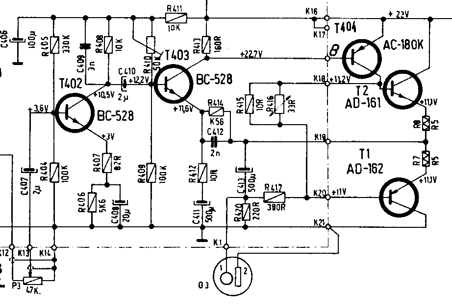

    Witam, na podstawie schematu wzmacniacza m.cz. z odbiornika DMTL-202
    Fragment schematu wzmacniacza audio z tranzystorami BC-528, AD-161, AD-162 oraz AC-180K i oznaczeniami elementów.

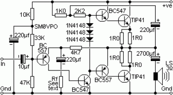

  • #5 21575549
    jarek_lnx
    Posty: 22681
    Pomógł: 4187
    Ocena: 6092
    Poprawny wzmacniacz trzystopniowy z jednym tranzystorem w stopniu wejściowym wygląda tak:
    Końcówka mocy 5 W BD139 i BD140 bez pary różnicowej – ocena schematu
    Wartości elementów nie analizowałem, na oko sensowne, w schemacie jest to, czego u Ciebie brakuje.
    Kondensator kompensacji trzeba dodać.
    Na wejściu masz układ polaryzacji z filtrem; filtr jest potrzebny, żeby nie wzmacniał tętnień z zasilania (brumu), następny kondensator 220 µF to układ sprzężenia zwrotnego, który daje wzmocnienie tylko zmiennoprądowe, a dla prądu stałego (punktu pracy) wzmocnienia nie ma (=1), co poprawia stabilność punktu pracy i eliminuje potrzebę regulacji potencjometrem. Kolejny 220 µF to bootstrap; zwiększa wzmocnienie pętli i zakres napięć wzmacniacza napięciowego. Polaryzacja stopnia końcowego na diodach to słabe rozwiązanie, podobnie jak quasi-komplementarny stopień wyjściowy, to możesz przerobić.
    Symulacja jest fajna i daje duże możliwości, jeśli ktoś jest dociekliwy. Jeśli nie jest dociekliwy, to przyjmie na początku założenie, że układ działa i będzie szukał potwierdzenia, nie zrobi żadnego pomiaru, który mógłby go z tej strefy komfortu wyprowadzić.
    Układ Darlingtona w stopniu wyjściowym ma sens, bo zmniejsza obciążenie stopnia wzm. napięciowego, co przyczynia się do mniejszych zniekształceń. U Ciebie pojedynczy tranzystor na stronę, więc wzmocnienia będzie brakować.

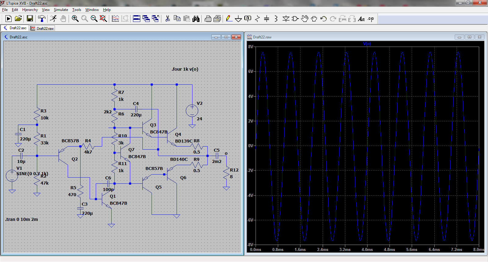

  • #7 21575652
    jarek_lnx
    Posty: 22681
    Pomógł: 4187
    Ocena: 6092
    Niestety wygląda na to, że jest on niepoprawny.
    Nie podłączyłeś masy, to nie działa. Czyli masz rację, narysowałeś niepoprawny.
    U mnie działa:
    Zrzut ekranu z programu LTspice przedstawiający schemat wzmacniacza tranzystorowego oraz wykres przebiegu napięcia wyjściowego.
  • #8 21575953
    _jta_
    Specjalista elektronik
    Posty: 49010
    Pomógł: 3211
    Ocena: 4241
    Układ z DMTL-202 (górny rysunek w #1) ma bardzo duże wzmocnienie napięciowe - około 5000. I prawdopodobnie nie ma problemów ze wzmocnieniem prądowym, bo AD161/AD162 i AC180K mają duży współczynnik wzmocnienia, a głośnik nie może mieć małej impedancji - musi mieć przynajmniej 8 Ω, a nie wiem, czy nie więcej.
    BD139/BD140 miewają małe wzmocnienie przy większym prądzie - ale może da się wybrać jakieś sensowne (trzeba mierzyć). Nie wiem, do jakiego głośnika to ma być - przy zasilaniu 22 V na głośniku 8 Ω można uzyskać moc około 5 W; maksymalna średnia moc strat w tranzystorze wyjściowym to około 2 W - na tyle powinien mieć radiator. Dla głośnika o mniejszej impedancji napięcie zasilania powinno być mniejsze, np. 17 V dla 4 Ω.
    Układ z #7 ma bardzo małe wzmocnienie napięciowe - około 11 (1+R4/R5). I chyba źle dobrane oporniki R1, R2, R3 - napięcie na wyjściu (między R8 i R9) będzie znacznie większe niż połowa napięcia zasilania. Ale ten układ pokazuje ideę: Q2 nie tylko wzmacnia sygnał, ale też pilnuje napięcia stałego na wyjściu (tylko te oporniki źle to ustawiają).

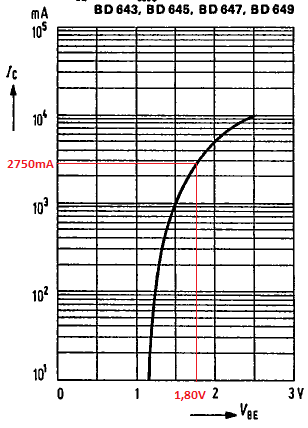

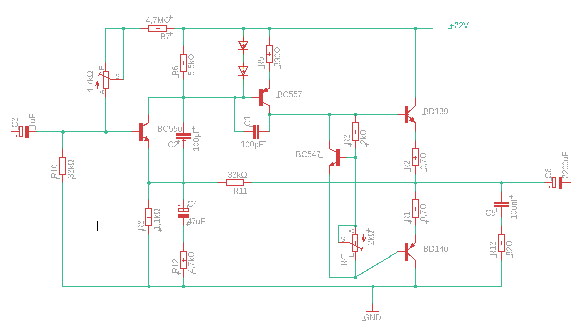

  • #11 21576339
    Michal_Lach123
    Poziom 7  
    Posty: 532
    Ocena: 57
    Mogę użyć darlingtonów BD643/644, a jako stopień sterujący BC211. Załóżmy, że moc wynosi 15 W przy głośniku 4 Ω i +22 V. ULmax = √2*Pwy*RL; dla mnie ULmax = √2*15*4 ≈ 10,95 V, ILmax = ULmax/RL = 10,95/4 ≈ 2,75A. RE = (1÷2)*UBEmax/ILmax = (1÷2)*1,80 V/2,75 A ≈ 0,65 Ω ÷ 1,3 Ω wybieram Re= 1,2 Ω
    Wartość UBEmax wyznaczyłem z tego wykresu:
    Prąd spoczynkowy: Io = (2÷3)% * ILmax = (2÷3)% * 2,75 A = 0,055 A ÷ 0,0825 A. Przyjmuję Io = 65 mA.
    Ec = 22 V Tx = tranzystor końcowy
    Układ bootstrap Rc1 + Rc2 = Ec/((2÷5)*ILmax/H21E(Tx)) = 22 V/((2÷5)*2,75 A/750) = 22 V/((2÷5)*0,0036 A) ≈ 3055 Ω ÷ 1222 Ω. Przyjmuję Rc1 + Rc2 = 2 kΩ
    Rc1 = (20÷100)*RL = (20÷100)*4 Ω = 80 Ω ÷ 400 Ω Przyjmuję Rc1 = 360 Ω
    Więc: Rc2 = 2000 Ω - 360 Ω = 1640 Ω
    Najbliższa wartość Rc2 = 1,6 kΩ
    Czy wszystkie obliczenia są OK? https://tinyurl.com/29jbzx3j

  • #13 21576571
    jarek_lnx
    Posty: 22681
    Pomógł: 4187
    Ocena: 6092
    Można to zaakceptować. Ale nie widzę sensu marnować do 3,3 V na opornikach emiterowych, dałbym mniejsze. Nie widzę uzasadnienia dla wzoru RE = (1÷2)*UBEmax/ILmax, te rezystory mają zapewnić stabilny prąd spoczynkowy, jeśli się to uda, nie ma sensu zwiększać ich na siłę.
    Do ustawiania prądu spoczynkowego oczywiście warto mieć potencjometr montażowy, w symulacji wstawiam dwa rezystory, bo tak szybciej, ale wartość w symulacji nie będzie dokładnie taka jak w rzeczywistym układzie.
  • #14 21576679
    Michal_Lach123
    Poziom 7  
    Posty: 532
    Ocena: 57
    Oczywiście w trakcie budowy wzmacniacza mam zamiar go dodać. Więc jakie powinienem dać oporniki emiterowe?
  • #15 21576718
    jarek_lnx
    Posty: 22681
    Pomógł: 4187
    Ocena: 6092
    Dał bym 0,47 Om wyższych wartości nie widziałem we wzmacniaczach ani w schematach.
  • #16 21588390
    Michal_Lach123
    Poziom 7  
    Posty: 532
    Ocena: 57
    Zlutowałem wszystko wstępnie na opornikach emiterowych 0,39 bo takie miałem akurat pod ręką. Wszystko fajnie gra, bez zniekształceń lecz po około 10 sekundach od włączenia wzmacniacza sterujący BC211 jest cały gorący. Jakiś błąd w schemacie?
  • #17 21588396
    jarek_lnx
    Posty: 22681
    Pomógł: 4187
    Ocena: 6092
    Według którego schematu z jakim prądem pracuje i z jakim napięciem?
  • #18 21588484
    _jta_
    Posty: 49010
    Pomógł: 3211
    Ocena: 4241
    Jeśli według linku i opisu z >>21576339, to tam jest zasilanie 22 V, i RC1+RC2 = 1960 Ω, co powinno dać moc strat w tranzystorze sterującym około 50 mW (liczę 2 V między bazami wyjściowych tranzystorów Darlingtona). Może RC1 i RC2 są 10× mniejsze?
  • #19 21589151
    Michal_Lach123
    Poziom 7  
    Posty: 532
    Ocena: 57
    Rezystory są takie jakie mają być teraz zauważyłem, że może to być spowodowane zbyt dużym prądem spoczynkowym, którego nie ustawiałem tylko ustawiłem potencjometr na środek. Chodzi o schemat z #11. BC211 to ten, którego baza jest na kolektorze pierwszego tranzystora od lewej strony.
