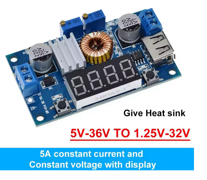

✨ Ładowanie akumulatora 12 V Li-Ion marki Blank&Hagen bez oryginalnej ładowarki wymaga stosowania dedykowanych ładowarek do ogniw litowo-jonowych, które uwzględniają specyficzny cykl ładowania tych baterii. Użycie prostownika samochodowego lub zwykłego zasilacza 12 V jest niewskazane i może prowadzić do uszkodzenia akumulatora, a nawet zagrożenia pożarowego. Akumulatory Li-Ion 12 V (prawdopodobnie 3S) należy ładować prądem dostosowanym do ich pojemności. W przypadku braku oryginalnej ładowarki można zastosować uniwersalną przetwornicę CC/CV z regulacją napięcia i ograniczeniem prądu, podłączając ją najpierw do zasilania, a następnie do baterii. Ważne jest prawidłowe podłączenie styków: plus ładowarki do plusa baterii oraz minus ładowarki do styku "T" (termistora), który służy do monitorowania temperatury ogniw i zabezpiecza przed przegrzaniem, przerywając ładowanie w razie potrzeby. Styk "-" baterii służy jedynie do zasilania elektronarzędzia i nie jest wykorzystywany do ładowania. W praktyce należy zweryfikować rozmieszczenie styków w baterii i ładowarce, gdyż różne modele mogą mieć odmienne konfiguracje. Na AliExpress dostępne są zamienniki ładowarek 12 V Li-Ion, jednak konieczne jest sprawdzenie kompatybilności pinów i parametrów ładowania.
